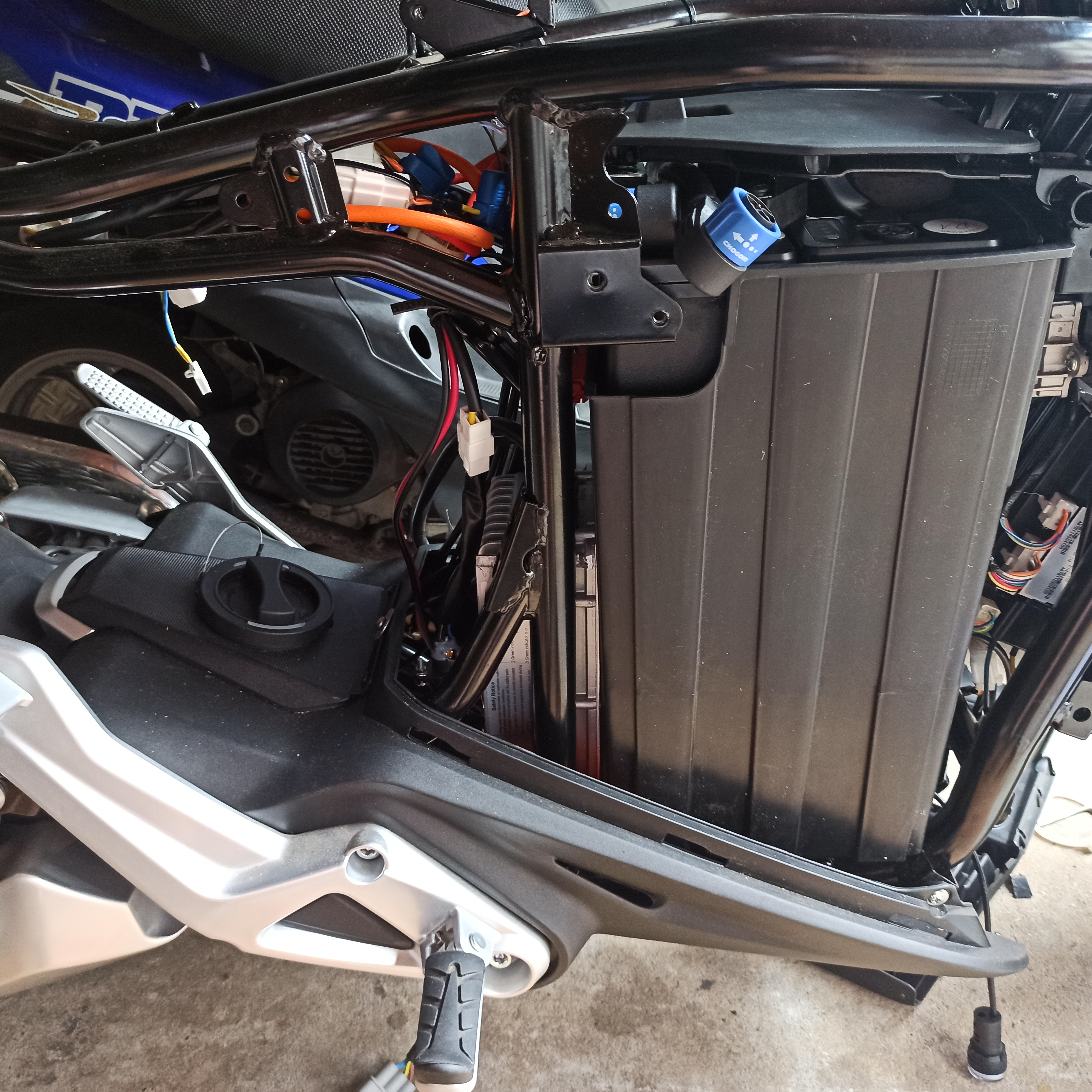

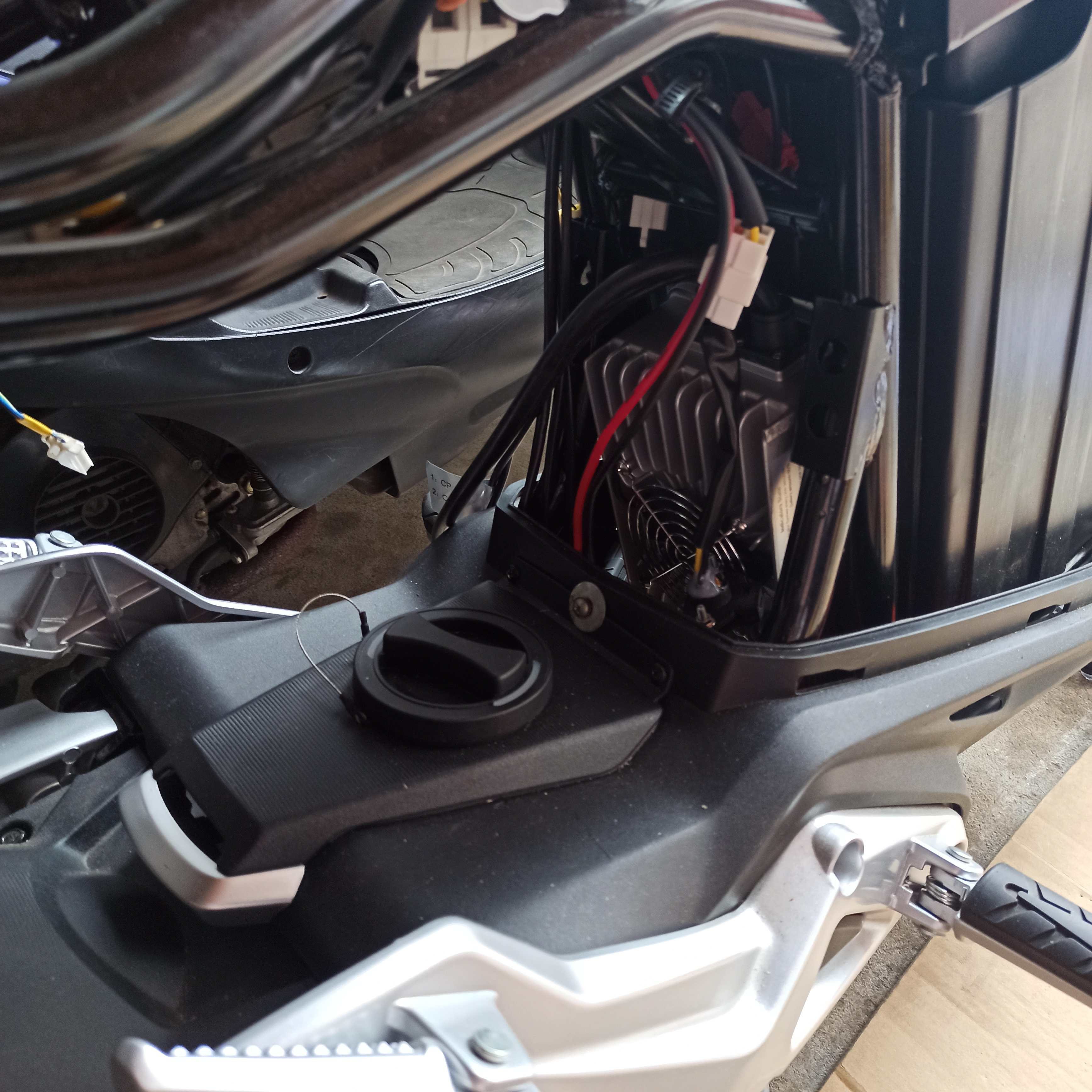

Es sind sämtliche Verkleidungsteile demontiert, aber speziell in diesem Bereich unter dem Steuerkopf und vor dem Akkukasten "ist wenig Platz viel".
Da laufen mehrere Baugruppen zusammen, z. B. die Bremsverteilung (CBS) und deren Hydraulikleitungen, der Inverter, die Hupe, das Zündschloss, der Fingerabdrucksensor, Die elektrischen Schlösser für Tankfach und Akkufach bzw. deren Seilzüge und natürlich der Hauptkabelbaum, daher nicht gerade sehr übersichtlich.
Außerdem haben die Chinesen die Anschlussfelder der Steuergeräte jeweils mit Kappen abgedeckt, ich werde morgen mal versuchen die Abdeckungen zu entfernen.
Bilder folgen................

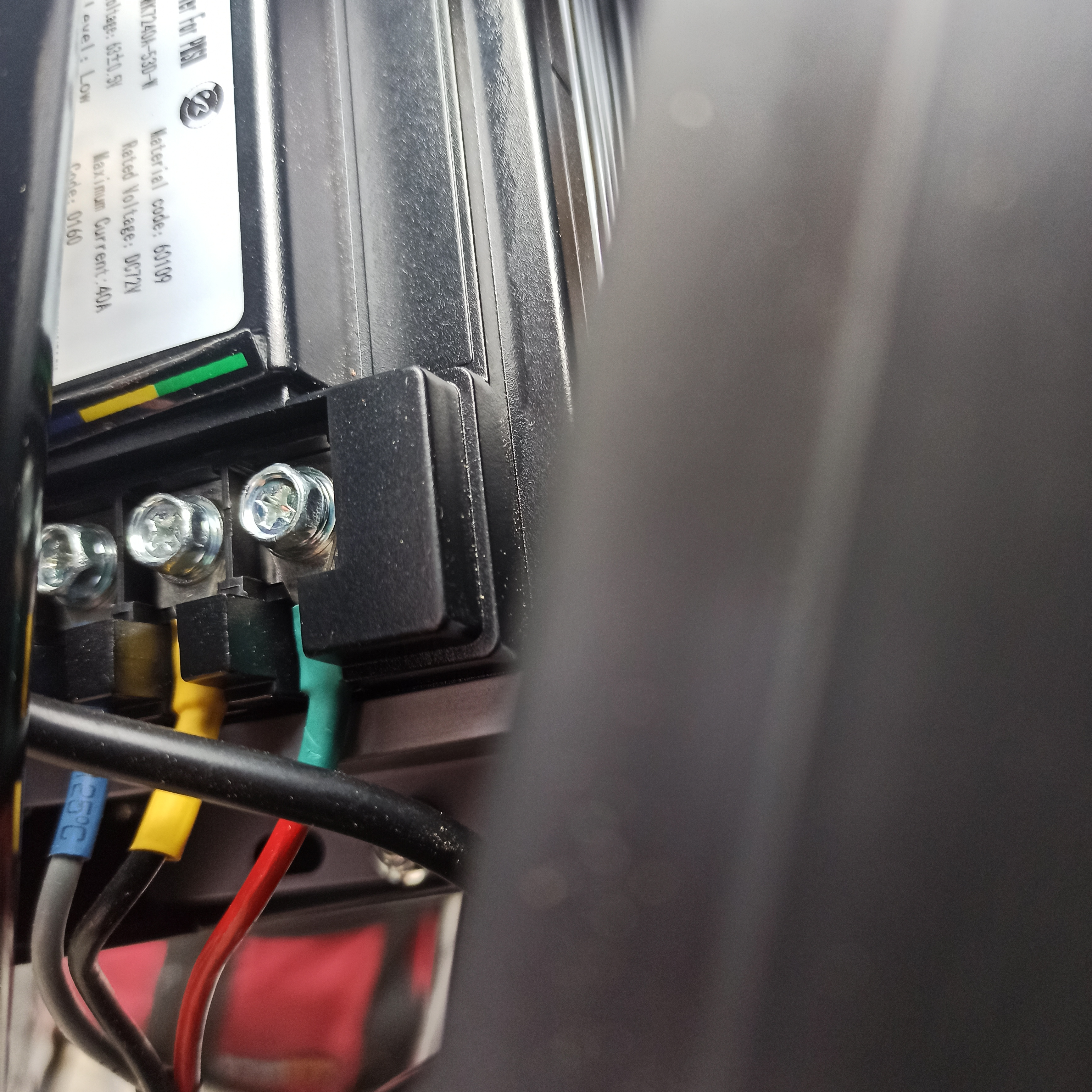

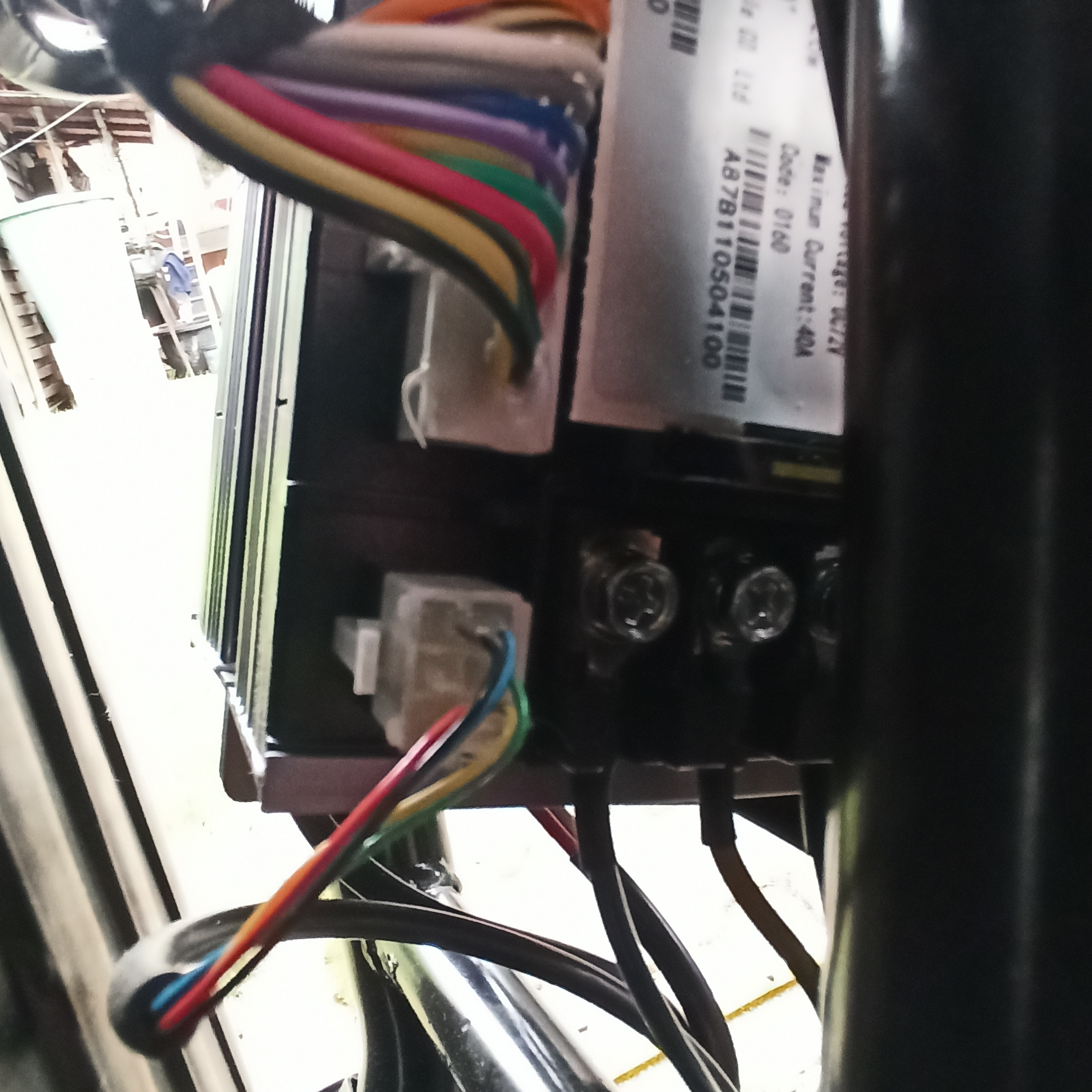

So, habe extra nochmal die Abdeckungen an den Steuergeräten entfernt, sind links und rechts je 3 Phasen angeschlossen.
Allerdings gibt es da mit den Kabelfarben ein Problem.
Sunra verwendet 6 verschiedene Kabelfarben, Grau, Schwarz, Grün, Rot, Gelb und Blau aber die zwei Steuergeräte sind identisch und an denen sind die Phasenanschlüsse nur mit drei Farben markiert, mit Grün, Gelb, Blau, an beiden Steuergeräten identisch.
Daraus folgt, links sind Grau, Schwarz, Rot an Blau, Gelb, Grün angeschlossen, rechts dagegen Grün, Gelb, Blau an Grün, Gelb und Blau!?!
Links und rechts in Fahrtrichtung gesehen.

passt eh alles, da es insg. 6 Motorphasenkabel sind, die beim Hinterrad ankommen (von zwei verschiedenen Steuergeräten), da wäre 2x die gleiche Farben fatal. Zur Sicherheit wurde ja noch die "richtige" Markierung am Schrumpfschlauch verdeutlicht.
Soweit ich weiß, gibt es keine Norm, die besagt, welche Farbcodierung ein Steuergerät bei den Phasen hat. Es hat sich aber YGB als quasi Standard bei chinesischen brushless controllern durchgesetzt (im Modellbau auch oft Blau/rot/schwarz).
