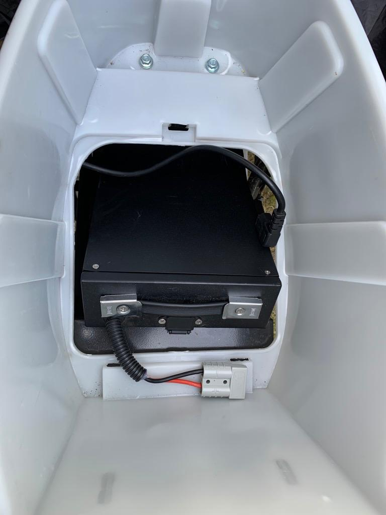

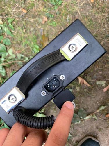

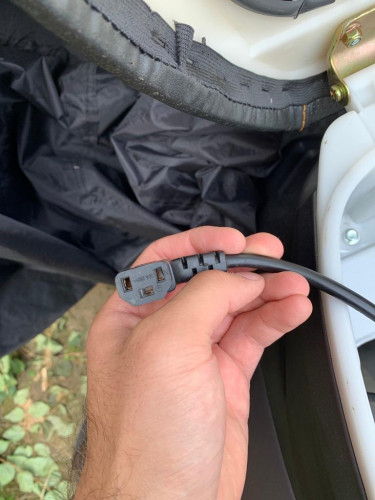

Hi Leute,
Ich halte es kurz. Ich habe ein Falcon und habe von mein alten roller noch ein Hawk akku rumstehen. Denn hier:
https://elektroroller-futura.de/shop/e- ... ssico-akku
Die kanman eigentlich auch bei Falcon benutzten da die gleiche akku Volt-Spannung haben. Aber ich kriege denn Stecker nicht mit dem Falcon verbunden. Gibt es dafür ein adapter ? Kennt sich jemand damit aus ?

Socche Adapter von Anderson auf Schuko git es meines Wissens nicht.
Die Ladebuchse am Hawk Akku ist devinitiv nicht geeignet.
Bleibt dir nur die Lösung an dem Hawk Akku einen Passenden Schucko Gegenstück anstatt den Anderson Stecker anzubringen.
Der Falcon würde mich auch interessieren, im Frühling gibt es bei mir devinitiv einen neuen Roller aber der Stecker beim Falcon ist ein Witz, macht mir etwas sorgen ob diese Art von Steckverbindung der Belastung auf Dauer Standhält.
Was mir auch noch etwas zu denken Gibt ist da der Akku fast ungeschützt Spritzwasser ausgeliefert ist mit dieser Stecker Konstruktion.
Hast du da erfahrungen ob es bei richtigen Starkregen Probleme gibt?
Grüße joggl

Halt halt halt! Der Anderson ist fast 100%ig für den Fahrstrom, DC, die Verbindung zum Roller!
Der dreipolige kaltgeräteähnliche sollte eigentlich der Ladestecker sein...

so richtig leuchtet es mir auch nicht ein. Der Ladestecker vom Hawk ist mE Anderson. Beim Falcon gibt es nur einen Anderson.
Akku vom Hawk:
https://elektroroller-futura.de/shop/e- ... wk-3000-li
Ladegerät vom Falcon/Hawk:
https://elektroroller-futura.de/shop/e- ... thium-akku
-> Anderson
Wenn es so stimmt, müsste man an den Hawk-Akku einen zweiten Anderson anlöten, statt der eckigen Buchse

So gesehen ist tatsächlich der Anderson zum laden da
Denn für den Bleier hat der Lader den pseudo-Kaltgerätestecker dran:

@Ultraslan55
der Akku auf dem Bild ist eher vom Classico LI (Fahrstrom Kaltgerätebuchse, Ladegerät Anderson)

Re: Hawk akku bei Falcon Benutzten
Hallo. Viele Akkus lassen sich auch in anderen Fahrzeugen betreiben. So sind z. B. der Akku von ONE und vom Vitacare baugleich. Beide laufen auf 60 Volt Nennleistung. Auch haben wir beim Falcon oder Hawk verschiedene Akkus, die zwar unterschiedliche Bauformen oder Anschlüsse haben, theoretisch aber Kompatibel sind.
der Akku vom Falcon ist ein 20S LiIionakku mit 72V.
