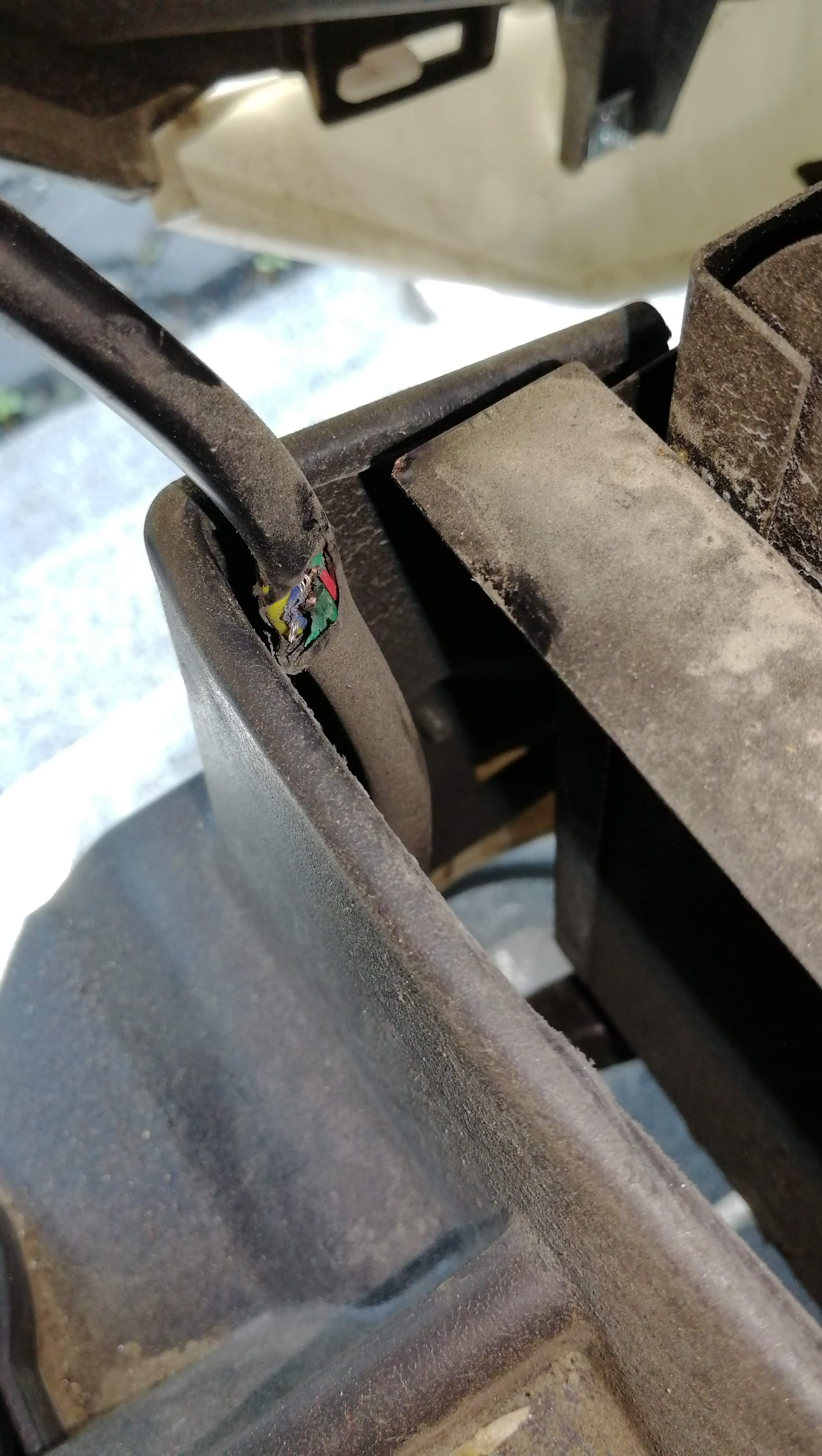

Update: 3.7: Eines der Steuerungskabel zum Motor ist getrennt (siehe Foto). Scheinbar ein Montage Fehler (laut Futura).

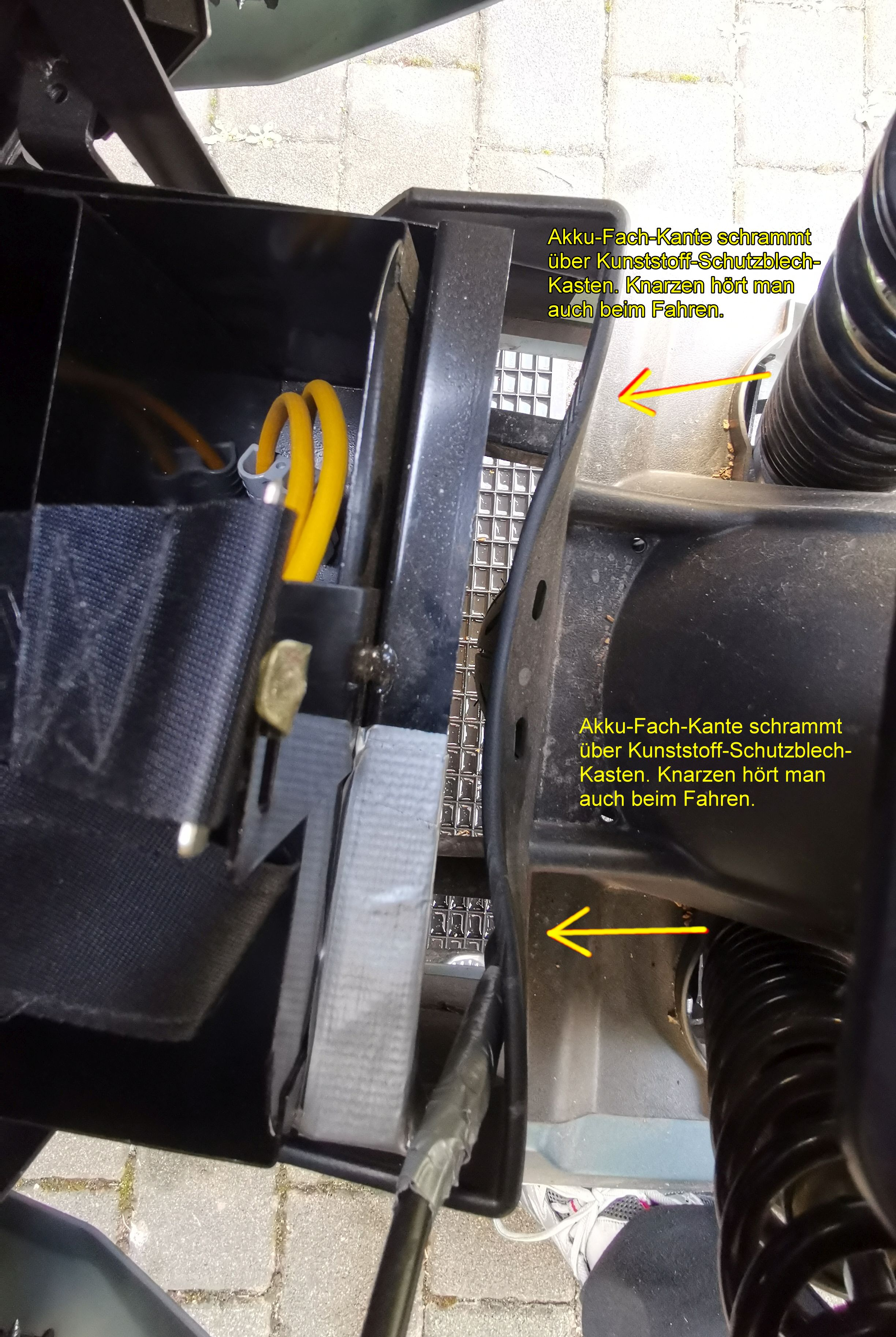

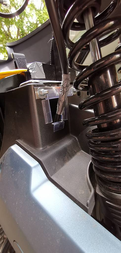

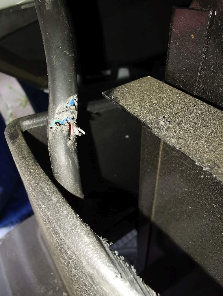

Hallo democritus.
Wie sich die Bilder ähneln...
Motorkabel blank gescheuert durch Akku-Fach-Kasten.
Akku-Fach schabt auch über Kunststoffkasten (Radkasten)
Radkasten eingeschnitten und mit Verbindungsblechen stabilisiert.

Auf den Bildern ist das Motorkabel mit Gaffa-Tape umwickelt.
Bei der blauen Ader ist das Kupfer sichtbar.
INFO: Gaffa-Tape ist nicht zu empfehlen, es löst sich bei Wärme.
Warte auf neue Hinterräder (für meine Frau und mich),
bzw. fahre selbst nach Halsenbach - Futura weiss Bescheid.

Schaut aber vorher euch den Radkaten-Abstand vom Hinterrad an.
Beim Einschneiden des Kunststoffkasten's kann durch fehlende Stabilität das Hinterrad schleifen.
