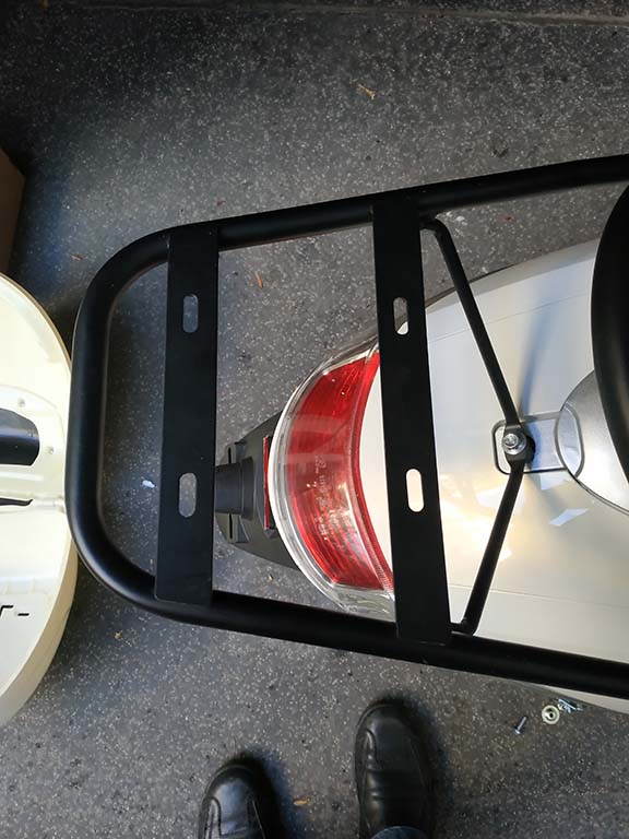

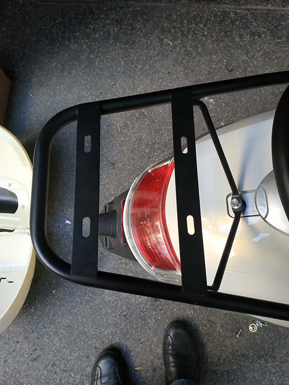

Hi
Bei dem Elettrico Model 2018 ist ein Topcase mit dabei.
Da Motorraeder nicht mein Ding sind, wollte ich mal zur Sicherheit fragen wie das zu montieren ist, bevors dann zu spaet ist. ;)

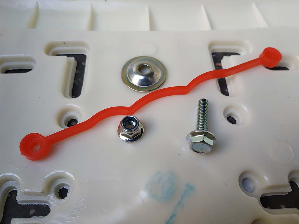

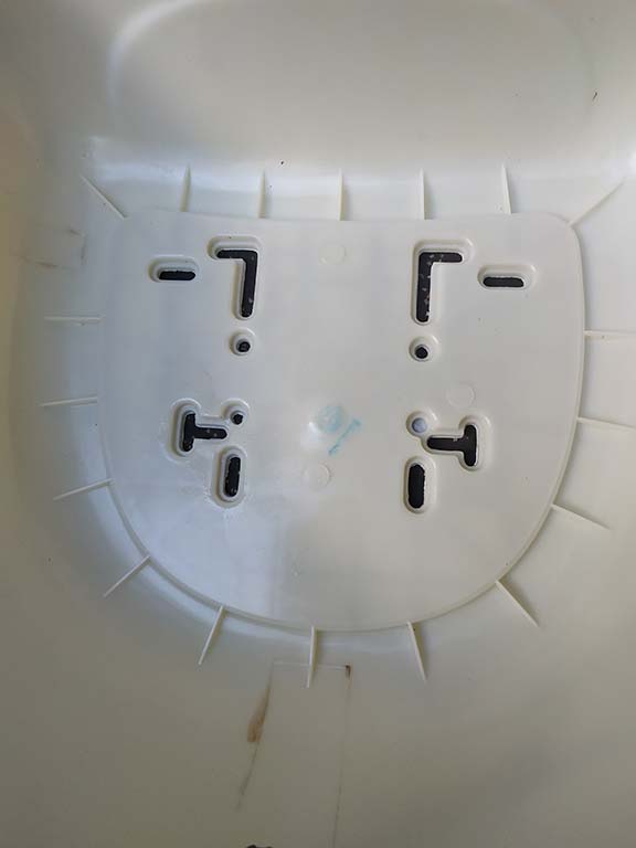

Hab Motorrollervorrichtung, Case, und Schrauben photographiert...was mich naemlich besonders verunsichert sind diese 2 orangen Streifen und was man mit denen machen soll. (auch wie die 4 gebogenen "Plaettchen" ins Spiel kommen - ich koennte mir vorstellen zwischen TopCase und Gestaenge am Roller, der breite Teil Richtung Topcase)
Also im Grunde: Je Trottelsicherer was wie wo hinkommt umso besser *g*
Danke!

ich habe zwar zwei andere Topcases, aber bei mir dienen solche ähnlichen orangefarbenen "Streifen" dazu,
um den Topcase-Deckel in Position zu halten, sodass er nicht nach dem Öffnen nach hinten klappt.
Das heisst:
Ein Ende wird jeweils am Deckel und das andere im Bodenteil seitlich montiert.
Die Form Deiner Streifen ist wohl für den gewollten "Einknick" beim Schliessen des Deckels vorgeformt.

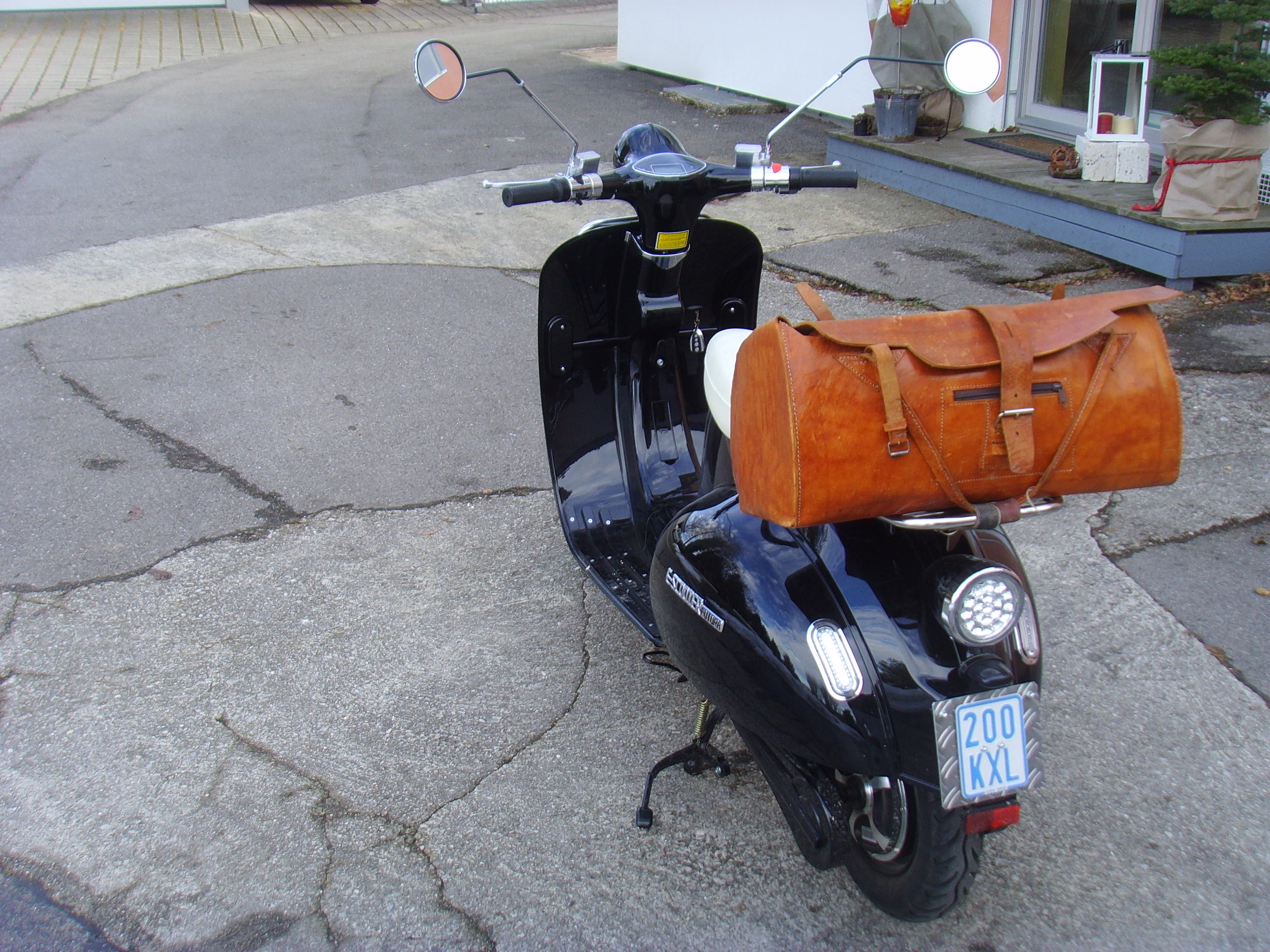

bin jezt nicht gerade der Freund von diesen Plastikkoffern am Gepäckträger. Etwas grösser und nicht verschließbar, nicht schlechtwettererprobt aber umso cooooler finde ich meinen Retro-Koffer aus Leder, den ich im Netz günstig erstanden habe. Mit einem Gürtel am Gepäckträger festgeschnallt ist er ein stabiles Behältnis für kleine Einkäufe oder sonstiges Kleingepäck. Auch der Helm hat darin Platz.
