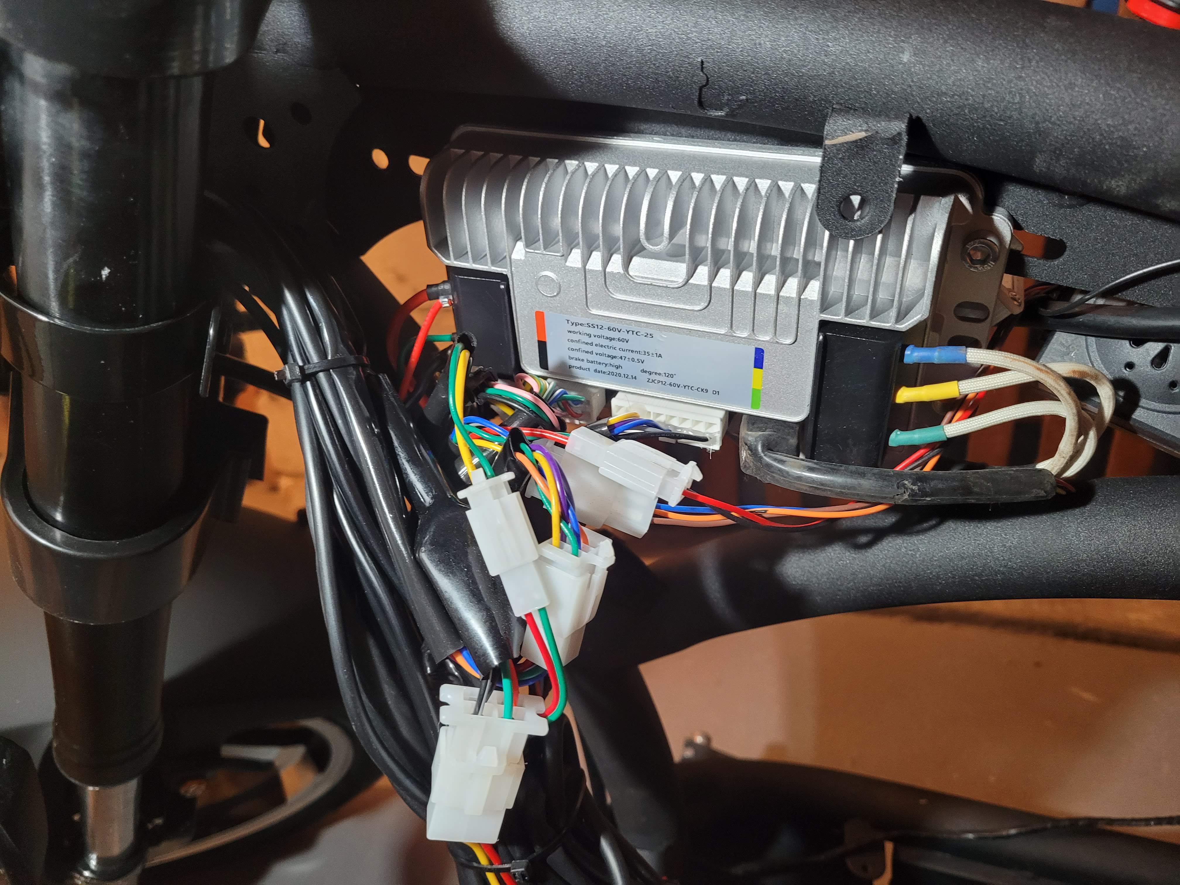

Hallo Christian,
die Frage ist, ob die Blockade am Hinterrrad immer besteht, oder verschwindet, wenn das Fahrzeug ausgeschaltet und der Akku abgeklemmt wird?
Gerade wenn der Hinterrad-Motor sich immer extrem schwer drehen lässt, liegt das i. d. R. (merkwürdigerweise) am Kurzschluss der Motor-Phasenkabel, wo meist ein defekter Motor-Controller dran Schuld dran ist. Wäre das so, verschwindet die Blokade, sobald mindestens zwei der drei (dicken) Phasenkabel (blau, gelb, grün) vom Controller abgeschraubt werden.
Liegt es daran, wäre (zumindest) der Motor-Controller zu tauschen.

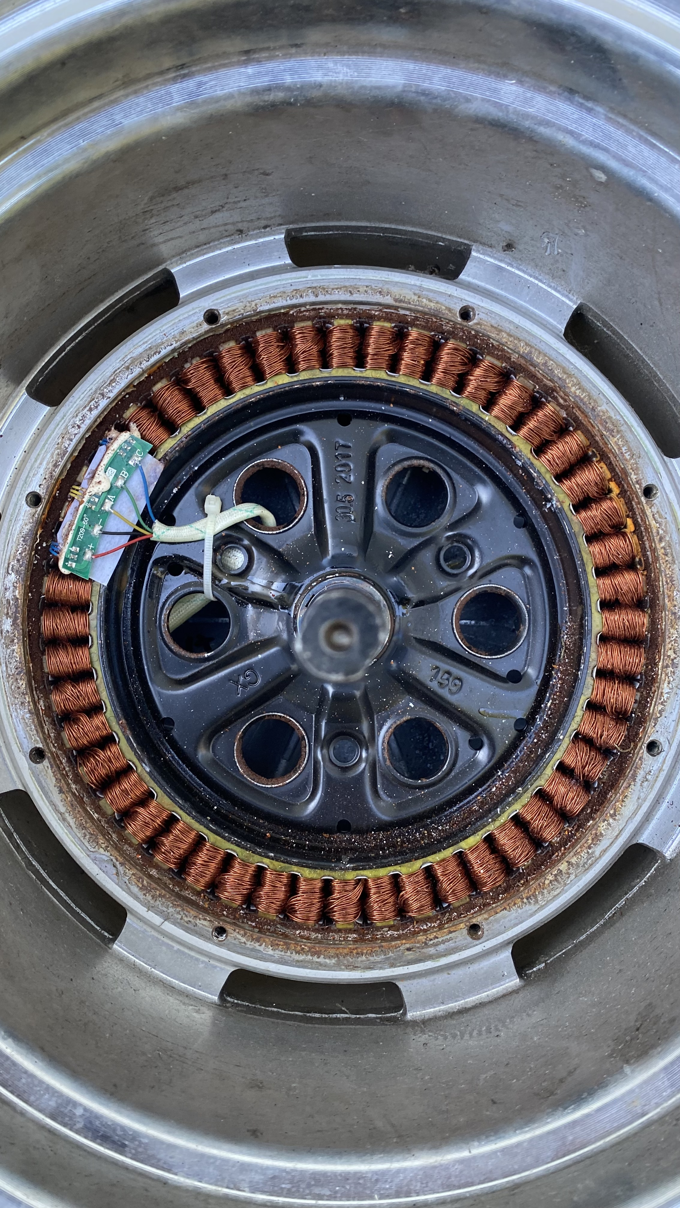

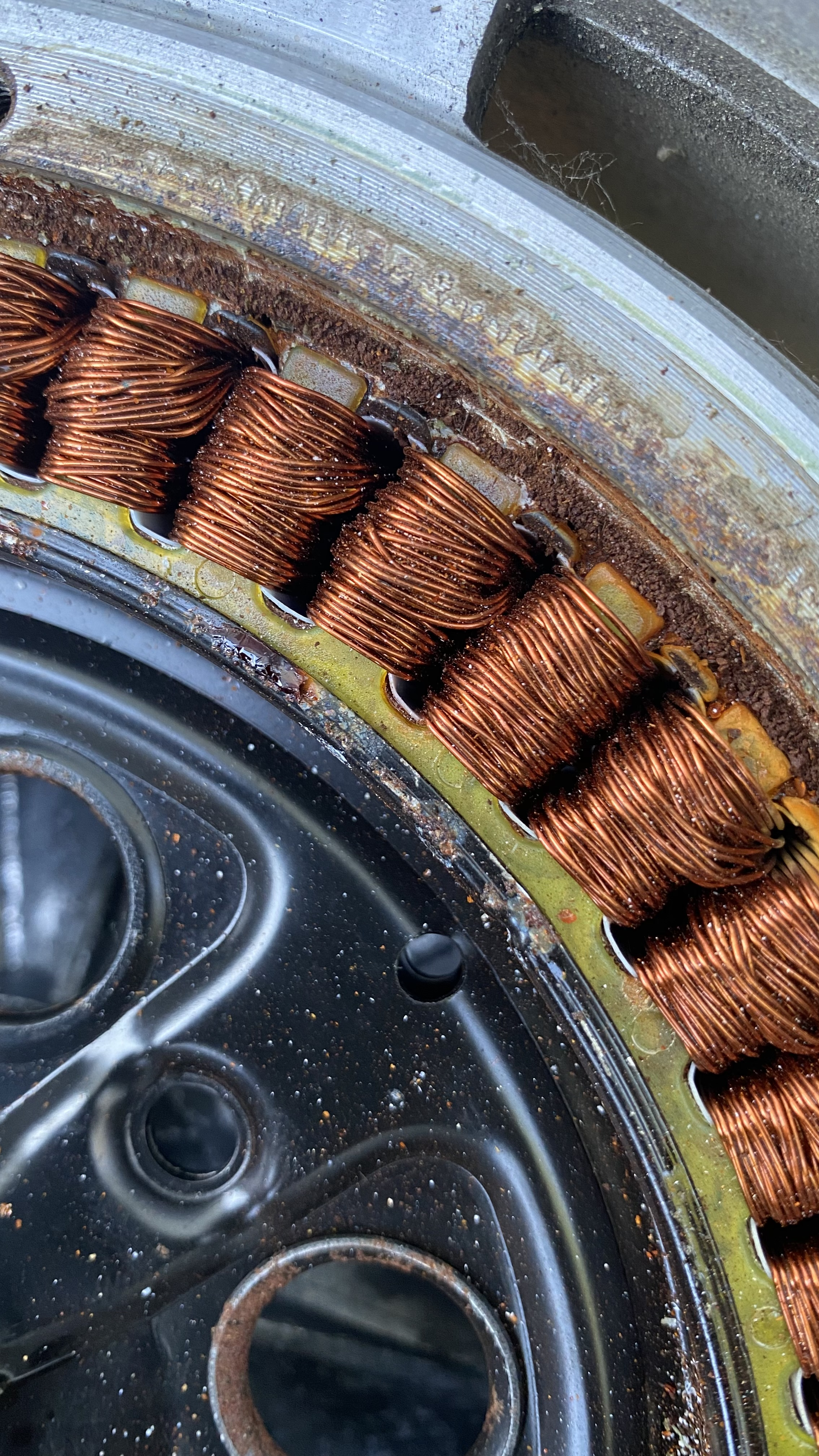

Fehler gefunden.
Habe das Hinterrad indem der Motor Sitte ausgebaut und wurde vom Rost begrüßt. Dieser hat alles festgebacken, trotz trockener Lagerung in der Garage…

Oh weh, da ist es natürlich kein elekromagnetischer Effekt, dass sich das Rad schwer drehen lässt.
Hier ist Wasser in den Motor gekommen und der aufgequollene Rost verhindert nun jegliche Bewegung.
Dieser Motor ist - glaube ich - nicht mehr zu retten.

Puh, das sieht schlimm aus. Wenn man überhaupt den strator vom Rotor noch trennen kann, man könnte sowas versuchen aber selbst ich seh da schwarz.
