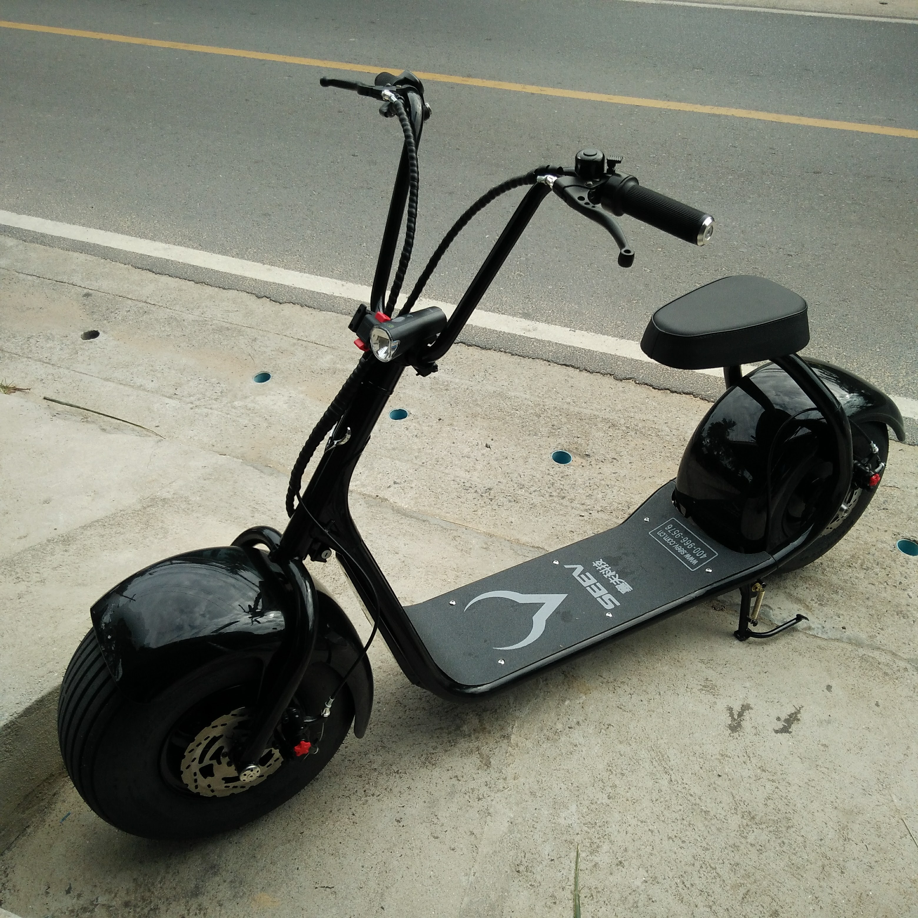

Hallo Zusammen,
Ich habe vor knapp 3 Jahren hier in Thailand einen Seev CityCoco A mit 48v 12AH gekauft.
Lief ganz ok, einfach sehr langsam max 30kmh und wenn es regnete spinnte der Gasgriff. D.h. lief dauerhaft bis wieder abgetrocknet. Jetzt bin ich durch ein kleine Pfütze gefahren, ca 5cm tief, 3m lang, ganz langsam. Nach der Pfütze stellte er direkt ab.

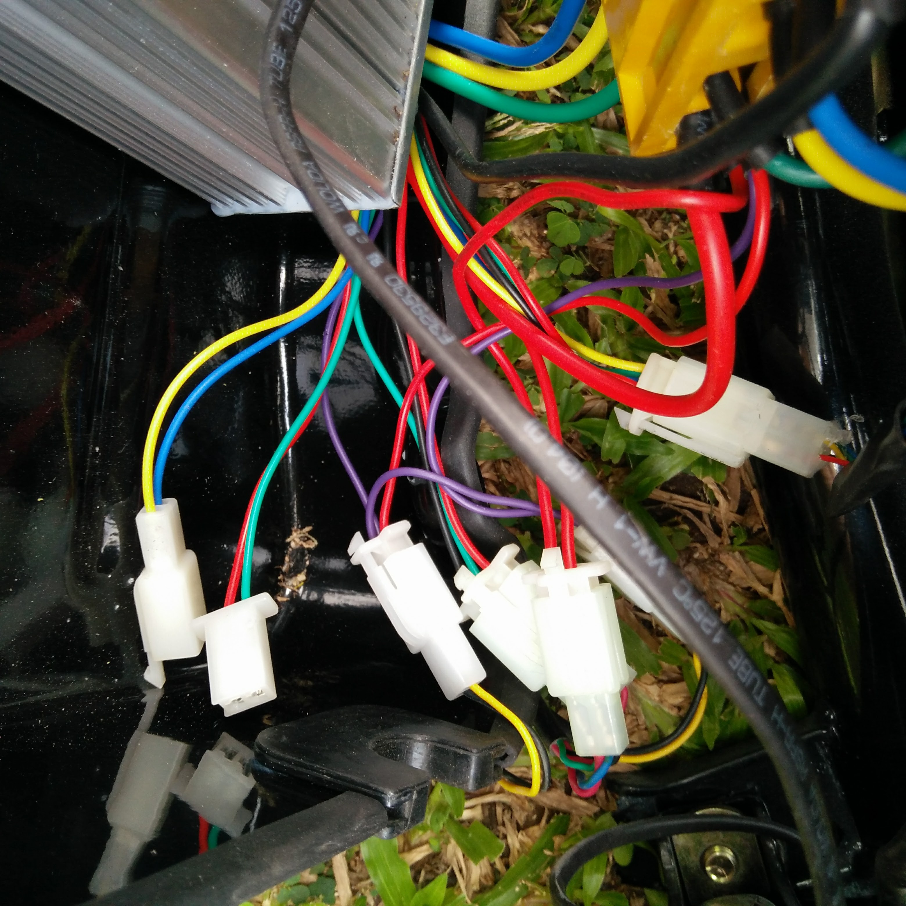

Ich habe das Controller - Batteriefach aufgeschraubt, waren nur ein paar Tropfen drin beim Kabeldurchlass. Getrocknet. Lief wieder aber nicht voll. Habe die Stecker auseinander gezogen, geputzt und möglicherweise zuerst falsch zusammen gesteckt. Jetzt läuft er gar nicht mehr. Aber die Kontrollleuchten am Griff funktionieren weiterhin. Zeigt volle Batterie an, was auch so sein sollte nach Ladung über Nacht.
Was mir noch aufgefallen ist, das Ladekabel geht am Kontroller vorbei direkt auf den Akku. Offensichtlich wird die Batterieladung vom externen Ladegerät gesteuert?
Nun meine Frage als nicht fachkundiger Bürogummi. Da ich ohnehin immer Vollgas gefahren bin. Vollgas oder kein Gas, da er so langsam ist, frage ich mich ob ich den gesamten Controller einfach weglassen könnte. D.h. Kabel direkt vom Akku zum Motor und im Pluskabel ein Unterbrecher einbauen (Fussknopf). Drücken = Kontakt, loss lassen = kein Kontakt. Die Beschleunigung war ohnehin immer sehr sehr bemühend, d.h. an der Kreuzung immer mit 1 Fuss nachgeschoben.
Geht das ?
Seev / Citycoco A / 48v 12Ah >>> Scrooser Kopie aus China in Thailand

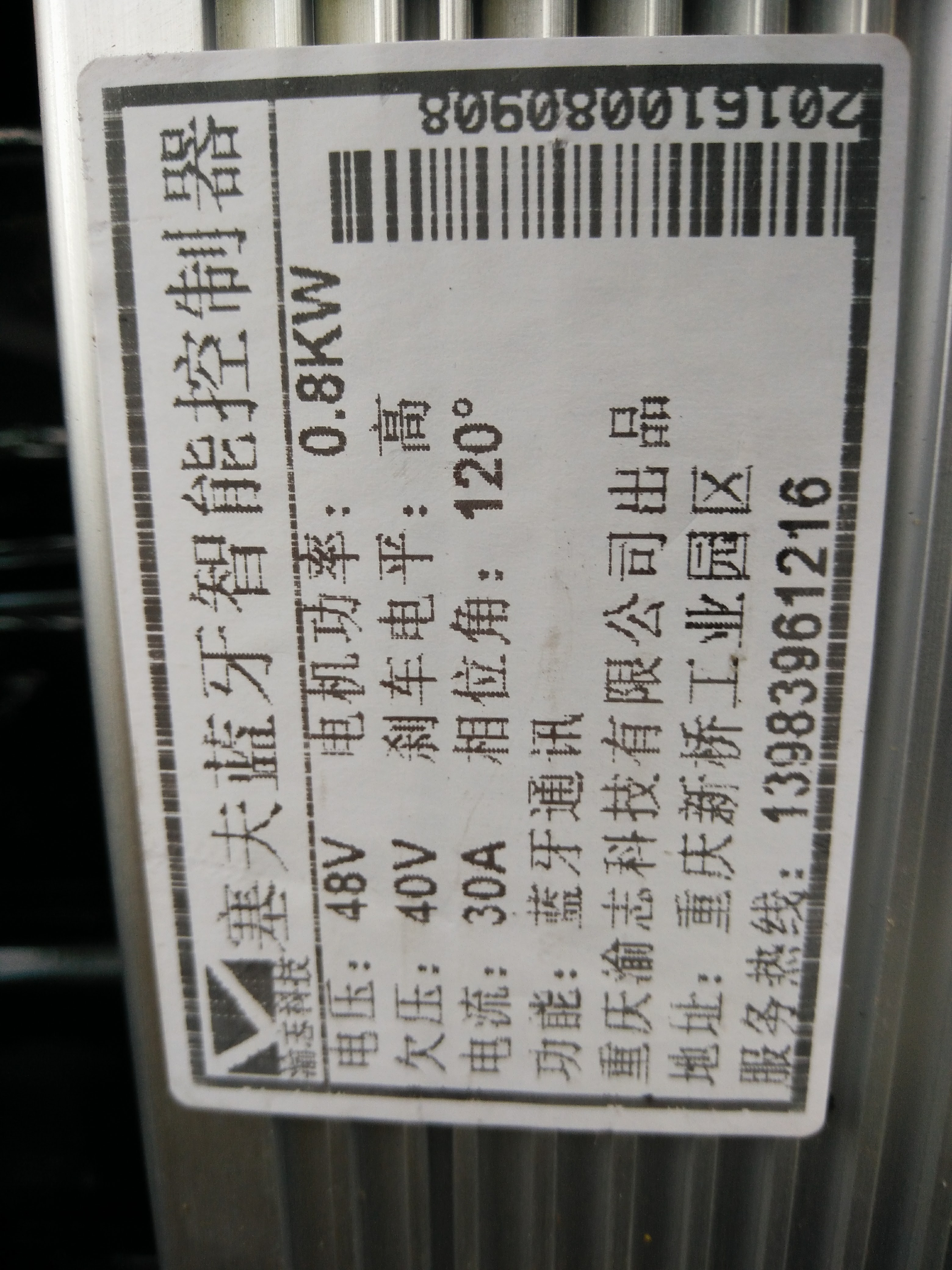

Da ich auf dem Bild vom Controller aber die Angabe "120°" sehe, bräuchte man zumindest eine 3-fach-Brücke zur Ansteuerung, "einfach weglassen" ist also nicht... ;)
