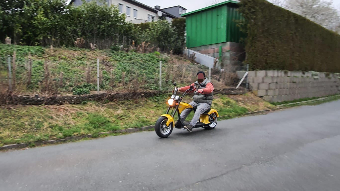

Das ist das gute Stück, hat einen extremen Anzug, habe das Gefühl würde das Teil nicht bei 45km/h abriegeln würde man munter weiter Beschleunigen :lol:
Macht großen Spaß

Wie ist das Kurvenverhalten bei den 2 verschiedenen Reifen ? Kippt der über die Flanken auch so extrem um ?
Schönes Teil übrigens.

Ziemlich angenehm, immer noch ungewohnt aber angenehm, vorne lägt der sich gut in die Kurve hinten will der aber nicht so bis zu einem gewissen Punkt.
Ich würde es jetzt mit einem FatBike vergleichen

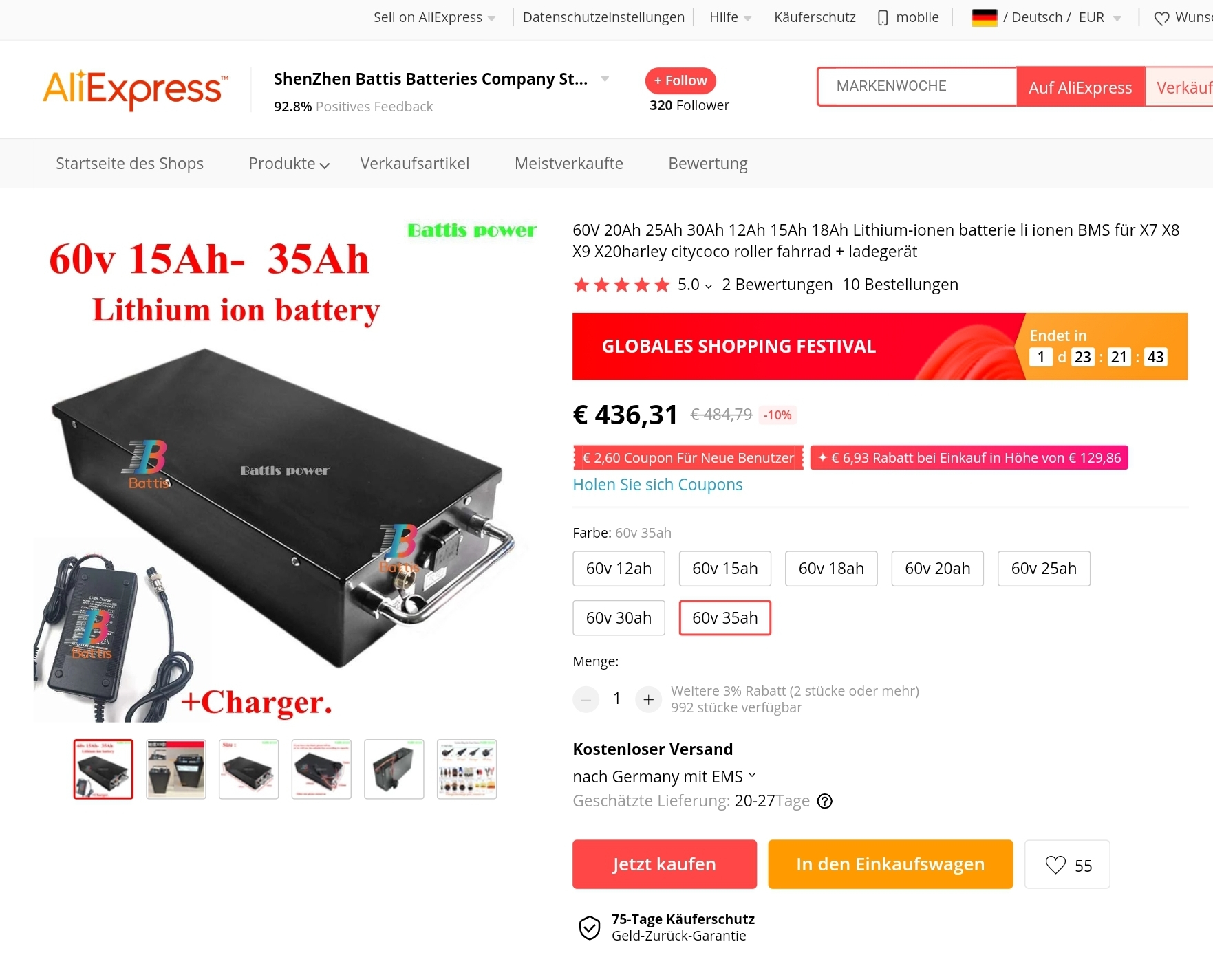

Deshalb habe ich den Akku im Detail geprüft und festgestellt, dass 2 von den 16 parallel geschalteten Blöcke eine zu geringe Spannung hatten. 14 mal zwischen 4,06V und 4,07V, 1 mal 3,53V und 1 mal 3,87V. Natürlich schön verteilt mit Bock 7 und 10, so dass der Akku 2 mal aufgetrennt werden muss, um die defekten Blöcke auszutauschen.
Nach einigem Hin- und Herüberlegen habe ich die Gunst zum Ausverkauf bei Aliexpress genutzt und einen neuen Akku bestellt.
Akku mit 60V, 35Ah inclusive 5A Ladegerät für 432,90€
Jetzt bin ich mal gespannt ob alles klappt.
