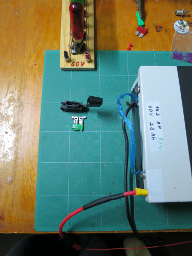

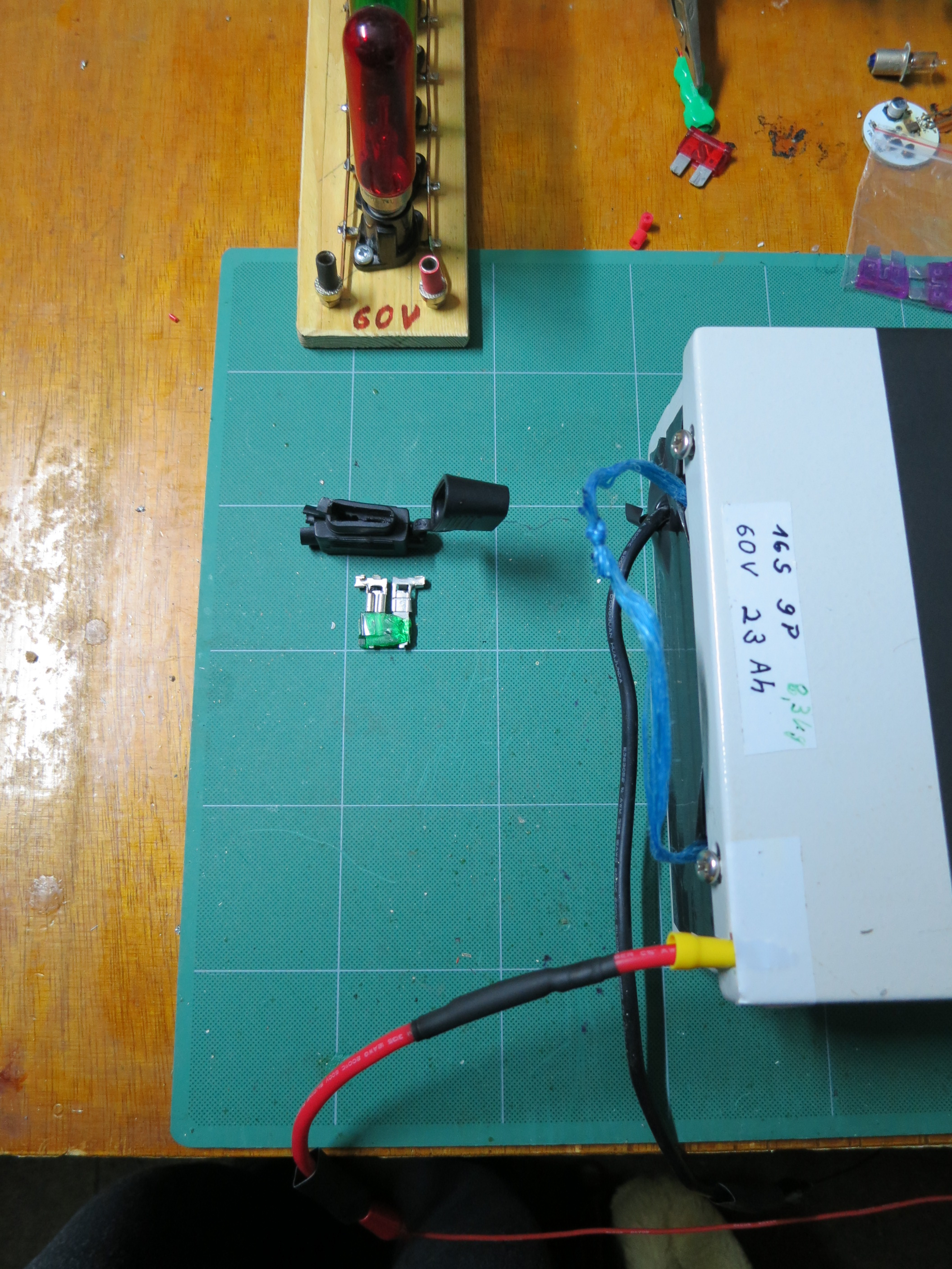

dieses Wochenende blieb die Harley mitten bei einer Tour einfach stehen. Die Anzeigen waren auch aus, also kein Strom und das bei 98% vollen Akku.
In der Werkstatt bin ich auf Fehlersuche gegangen.
Den Akku ausgebaut, aufgeschraubt und den Stecker vom BMS abgezogen. Am Stecker konnte ich so alle 16 Blöcke des Akkus einzeln messen. Sie lagen alle bei exakt 4,0V, daran konnte es somit nicht liegen.

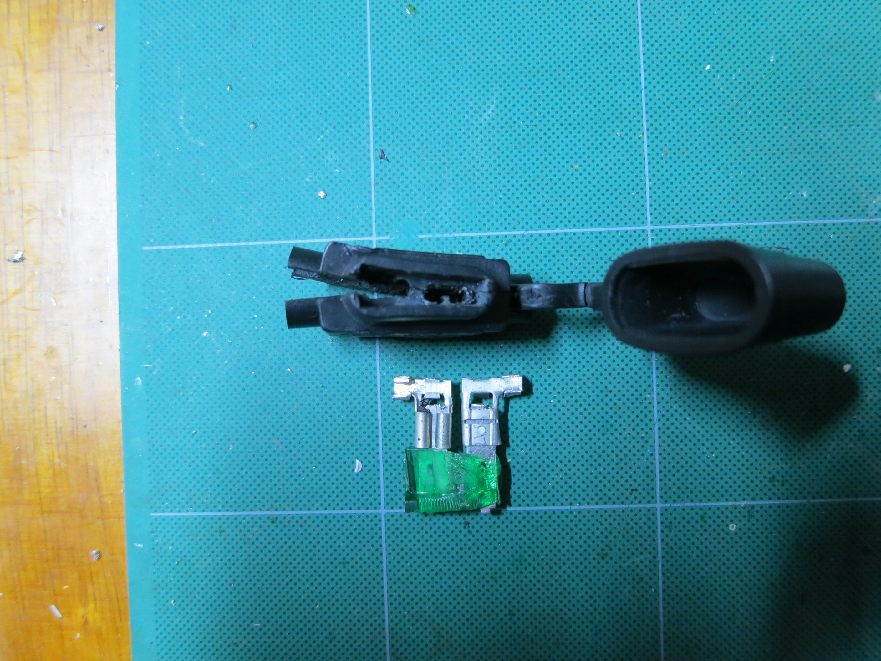

Bei der Untersuchung der Schmelzsicherung hatte ich den Übeltäter gefunden. Die Sicherung war zwar nicht durchgebrannt, aber an einem Steckerpol verschmurgelt.
Jetzt muss es ohne Sicherung gehen, denn das BMS hat ja auch eine Sicherung gegen Kurzschluss.
Gruß Harry
- Beiträge: 19307
Re: Praktische Erfahrungen mit der Harley
Das sieht aus wie eine gewöhnliche 12V/30A KFZ Stecksicherung?! Und das einem 60V Stromkreis
Kein Wunder hat es die verschmort
