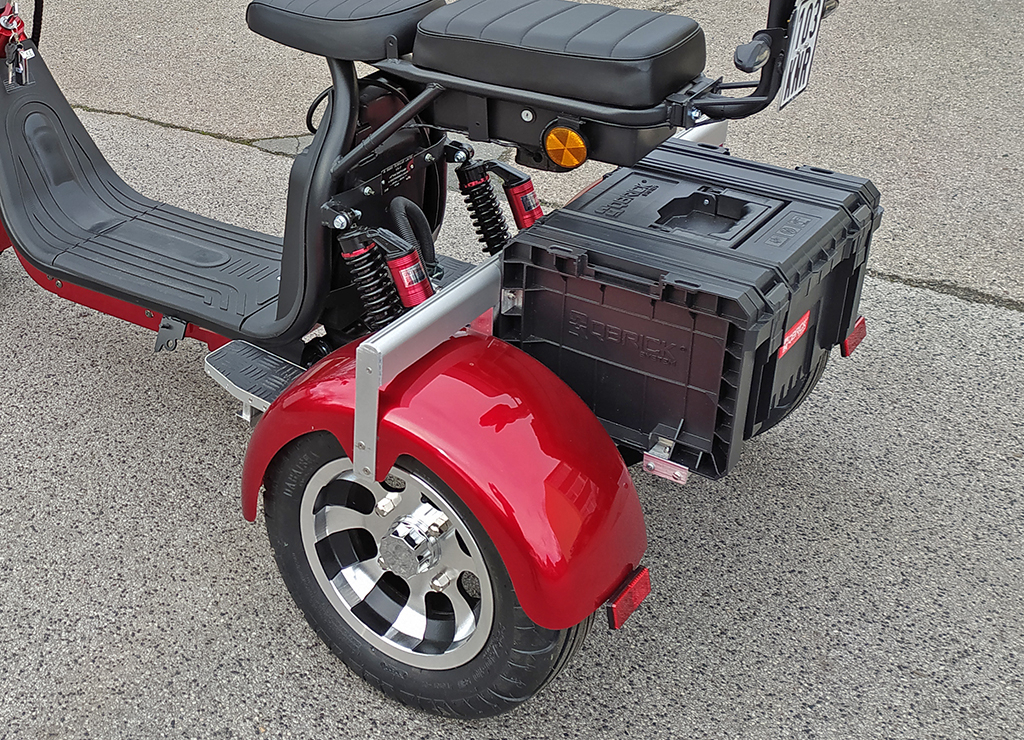

Hallo Frank,
gerne ein paar Infos zu meiner Gepäckkiste:
Fabrikat = QBRICK System 2 Toolbox, Außenmaße: L x B x H = 450x334x240mm.
Ich habe meine bei OBI für 34,99€ gekauft, ungefähr gleicher Preis wie bei einem Onlinehändler.
Diese Box ist eine stabile Werkzeugbox, die Abtrennungen und den Einsatz habe ich weggelassen.
Sie ist für die Helme und kleine Einkäufe bei mir vorgesehen.
Hinweis: obwohl ich das Versicherungskennzeichen bereits höher gesetzt habe geht der Deckel nur
ca. 45 Gard auf. Zur Info hier ein Bild mit der Box und meiner Befestigung.
Hallo Rudi,
Genau diese hatte ich im Auge, zwar etwas Teurerer aber mit Einsätze die ich so gut in der Garage gebrauchen kann.
Meine wird am zurecht geschnittenen Korb Geschraubt :-)
Jetzt habe ich diese Kiste hier und es passt nur 20cm höhe rein :-(
Der Akku ist 21cm hoch
Also muss der AKKU dann Roh da rein, also ohne Gehäuse, das sollte dann passen.

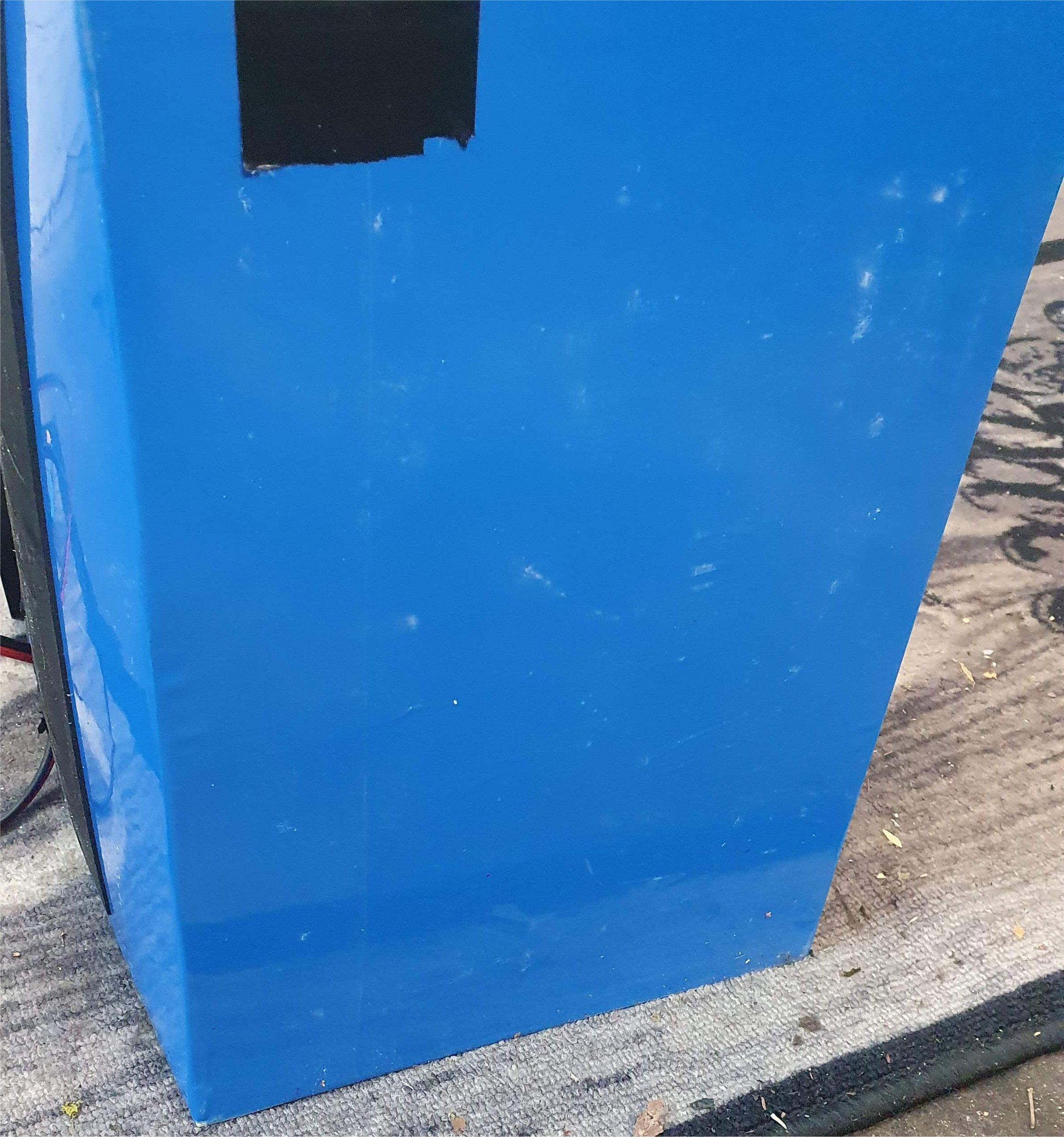

Ich habe jetzt 2x20mm² Kabel bis zum Controller.
Am Stecker musste ich ca. 3-5cm 4mm² nehmen, da 20mm² nicht da dran passen.
Der Akku kam mit Defekten BMS an, ich habe Ihn nochmal um 100 Euro runter gehandelt
und bekomme ein NEUES BMS zugeschickt.
Nach dem ich diesen öffnen musste und mit BT Verbinden
was nicht ging und die Chinesen verstehen auch nur Bahnhof,
nach 2 Tagen und Messen am BMS war klar - BMS Defekt.
Ich habe einen Akku ohne BT bestellt und der hat ein BT-Modul intern am Kabel.
Was sonst 100 Euro mehr kostet :-)
Darüber lässt sich der Akku dann Einschalten und Einstellen.
Ich hoffe nach dem Einbau des BMS geht auch alles!?
Der ist Sau schwer ich schätze 31kg.
Jetzt ist er ja aus dem Gehäuse sowieso raus
da kann ich den gut umwickeln und mit Schaumstoff im Koffer Polstern :-)
Frank

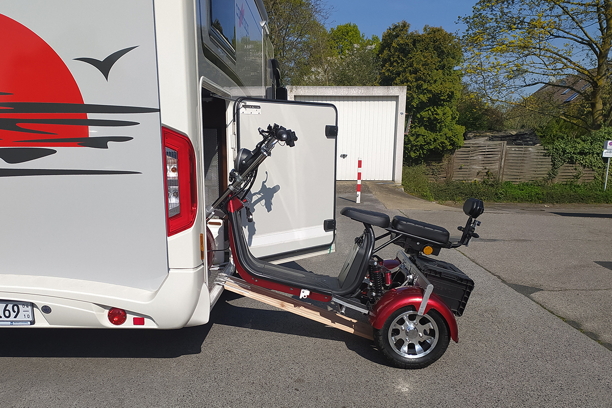

Hallo et All,
so nun habe ich das Trike ins Mobil verfrachtet und dem eigentlichen Verwendungszweck als Begleitfahrzeug zugeführt.
Ging einfacher als ich dachte, zuerst die beiden gefertigten Auffahrhilfen mittig platziert und das Trike bis das Vorderrad
in der Garage war eingefahren. Anschließend die Auffahrhilfen unter die Hinterräder platziert und das Trike von Hand
eingeschoben.
Meine Garagenhöhe lässt sogar den Anbau von Klappspiegeln zu, solche habe ich nun bestellt. Das erspart das an und abbauen
bei festen Spiegel.
Freundliche Grüße, Rudi M.

Jetzt Funktioniert der AKKU - oder auch nicht - 30m und er geht einfach aus - alles nur CHINA-Schrott
Es lag nicht am BMS, sondern daran das der Unterladen war und da macht das BMS zu.
eine Zelle ist Tot
Geladen ohne BMS, was der Händler mir gezeigt hatte, und schon erwachten die Zellen :-)
Hätte er das mal eher getan, hätte Zeit gespart.
BMS gehen beide inkl. BT-Module.
Habe ich sofort Eingebaut, da ja alles schon Vorbereitet war.
Gefahren bin ich auch und da merkt Mann schon die Akku Kraft von bis zu 80ah,
der geht nicht mehr schnell in die Knie und hält die Spannung hoch, was nicht lang angehalten hat.
