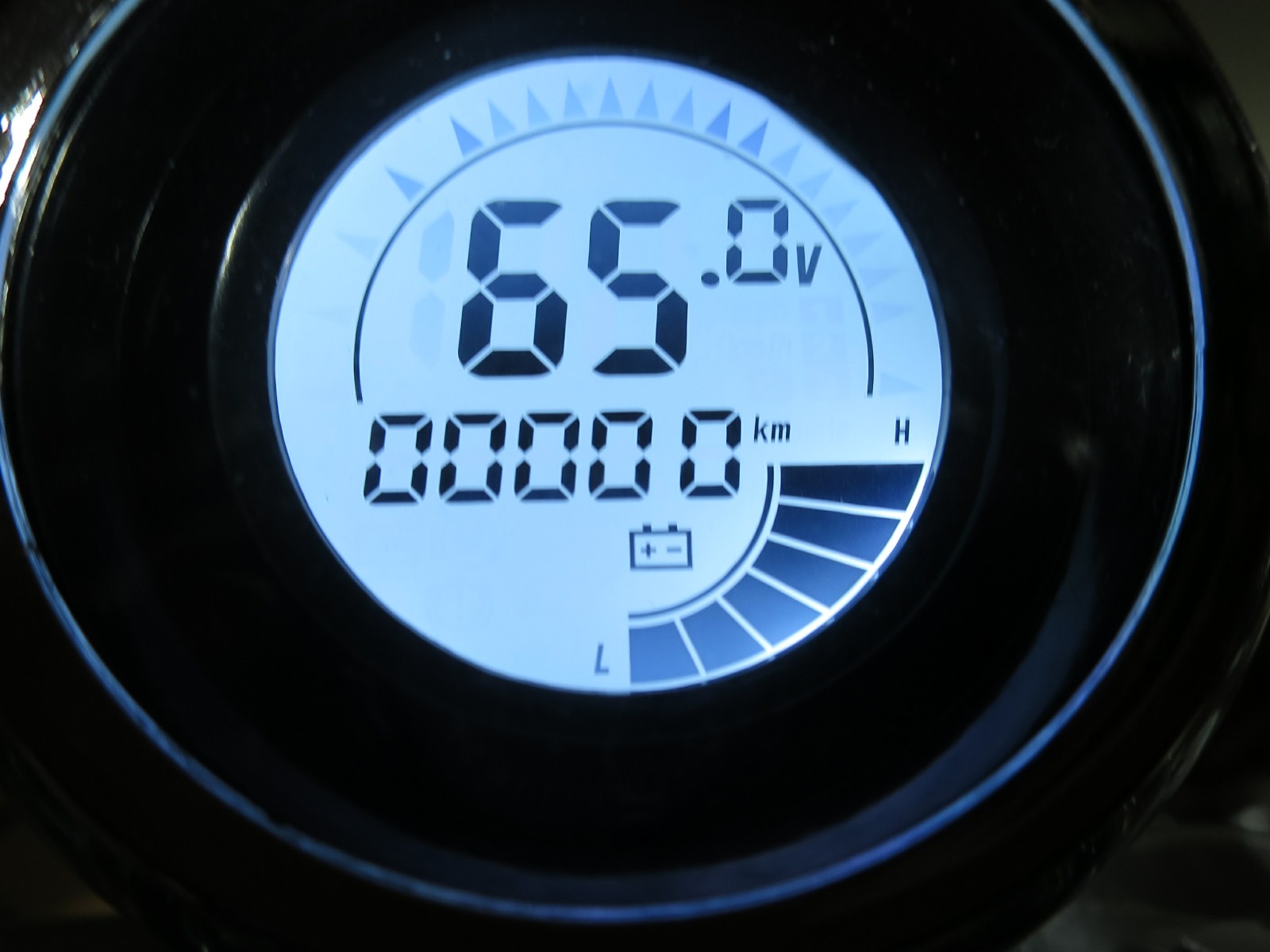

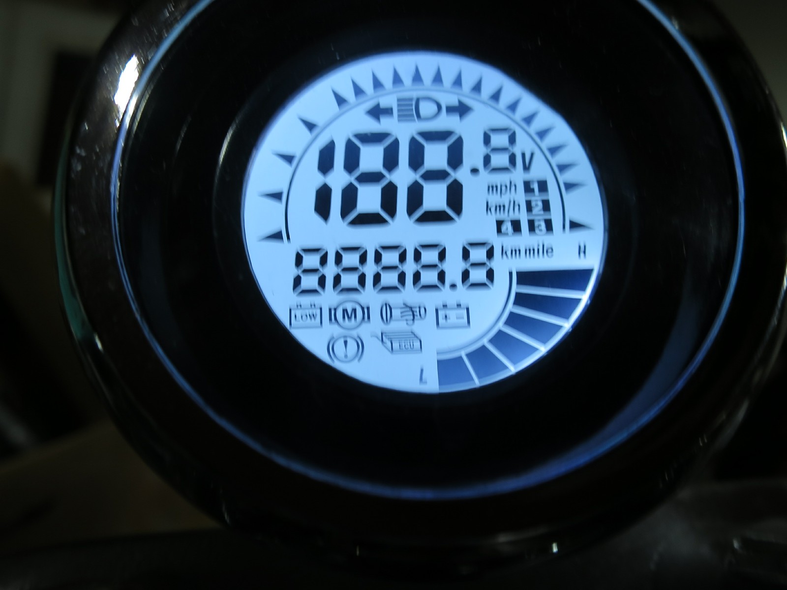

Re: Fotos von Harley Coco City
beim einschalten der Harley wird für eine knappe Sekunde alle Anzeigemöglichkeiten gleichzeitig angezeigt.
Dann wird für eine weitere Sekunde die Akkuspannung angezeigt.
Wenn man jetzt wüsste, wie man die Spannungsanzeige direkt aktivieren könnte, das wäre klasse.
Gruß Harry
