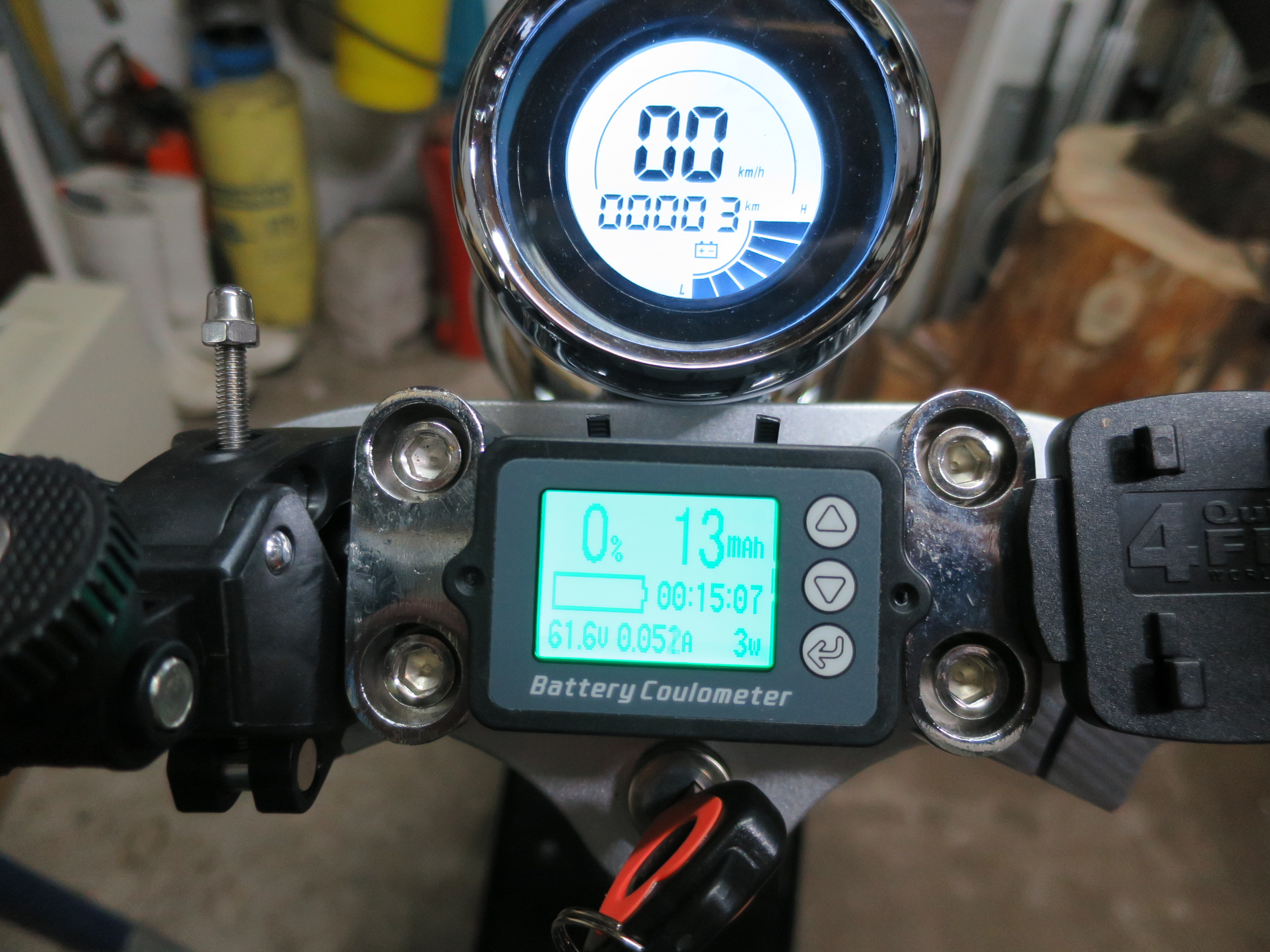

Laufen lassen, und dann Vorderradbremse leicht gezogen. Das Hinterrad hat dabei abgebremst und die Voltanzeige ist um ca. 0,3 Volt gestiegen. Man hört das dann auch am Motor.

hmm, wenn man eine bremse betätigt, wird ja der motor nicht mehr mit strom versorgt. da muss die spannung ansteigen,
es liegt ja keine last mehr an. 0,3V differenz sind auch so gut wie gar nix.
diese "rekuperation" ist irgendwie fragwürdig. ich suche nach einem stromlaufplan und/oder erklärung, wie die rekuperation funktionieren soll.
bisher ist das alles eher voodoo, als echte physik für mich.
