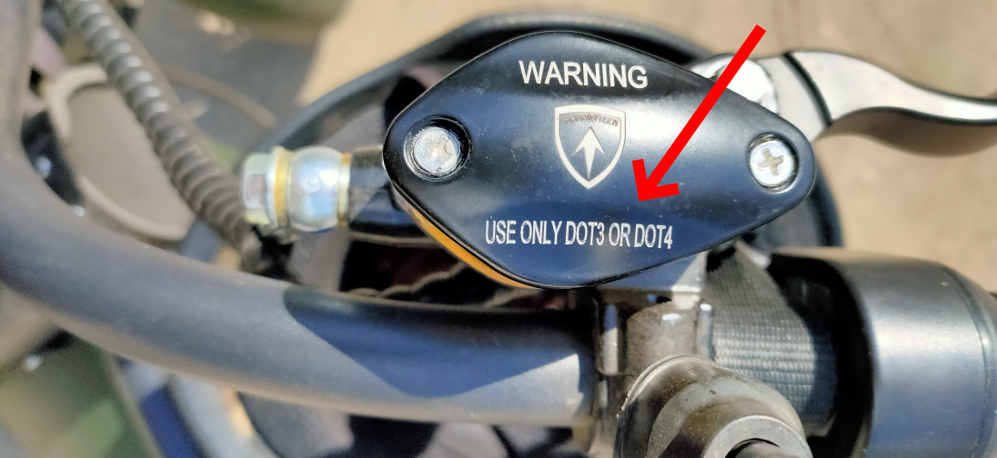

Ich guck nachher mal nach. Meinen M1p hat ja der selbe Chinese zusammengeschraubt.
Ich denke auch, mit DOT4 machst Du nichts falsch.

Habe da mal nachgeckukt.
