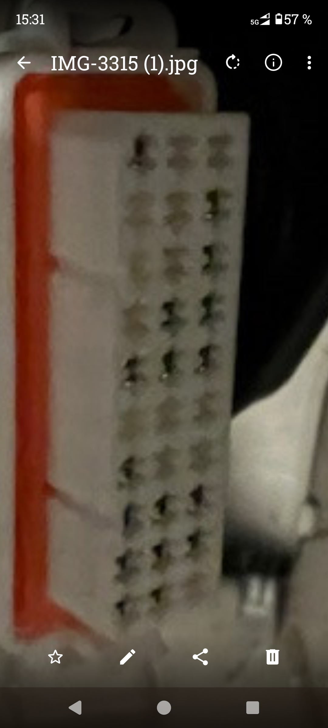

Re: Mangosteen Futura Angry Raven 4000 Watt
Sollte das Ruckeln auch bei mir, die Ursache bei dem Kabel vom Motor zum Controller, zu suchen sein?
Das wäre schlecht, denn dann müsste ich das Kabel in China bestellen...(Hersteller Wuxi Dongma)
