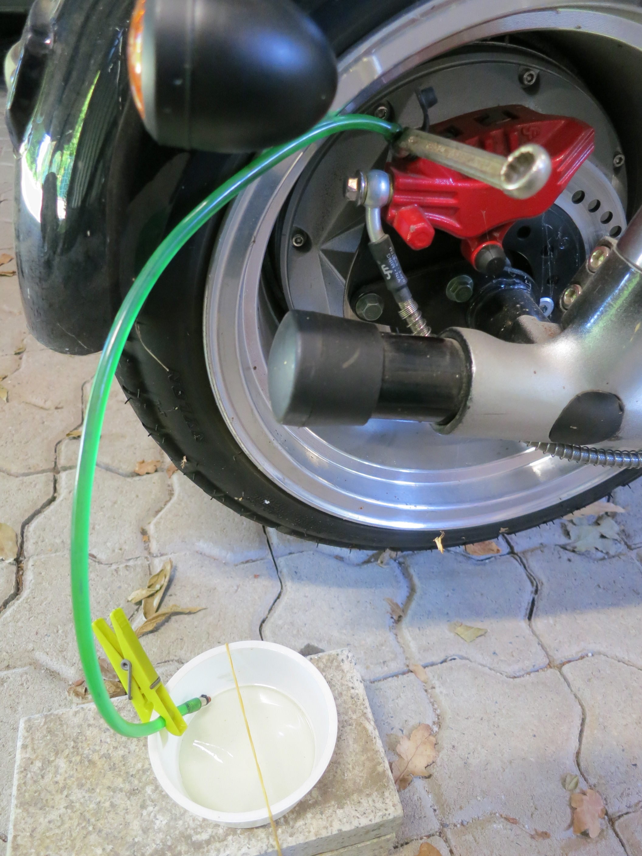

meine Frau hat ihre Harley lange nicht bewegt. Beide Bremsen waren ziemlich fest, die Harley ließ sich kaum schieben.
Die Harley mit Hilfe eines Holzklotzes aufgebockt, so dass die Reifen in der Luft waren. Die Bremsbeläge waren stramm an den Bremsscheiben.
Bevor ich den Bremssattel abschrauben wollte, habe ich mich entschlossen erstmal die Bremsflüssigkeit zu wechseln. Wenn man das alleine machen muss, braucht man einen Aquariumschlauch und ein Ventil vom Fahradschlauch.
Das Ventil verhindert, dass Luft in die Bremse gesaugt wird wenn man den Bremshebel los lässt.
Beim Pumpen mit dem Bremshebel immer wieder neue Bremsflüssigkeit im Vorratsbehälter nachfüllen.
Durch diese Maßnahme müssen sich die Bremskolben gelöst haben und ich brauchte nichts weiter zu machen.
Gruß Harry
