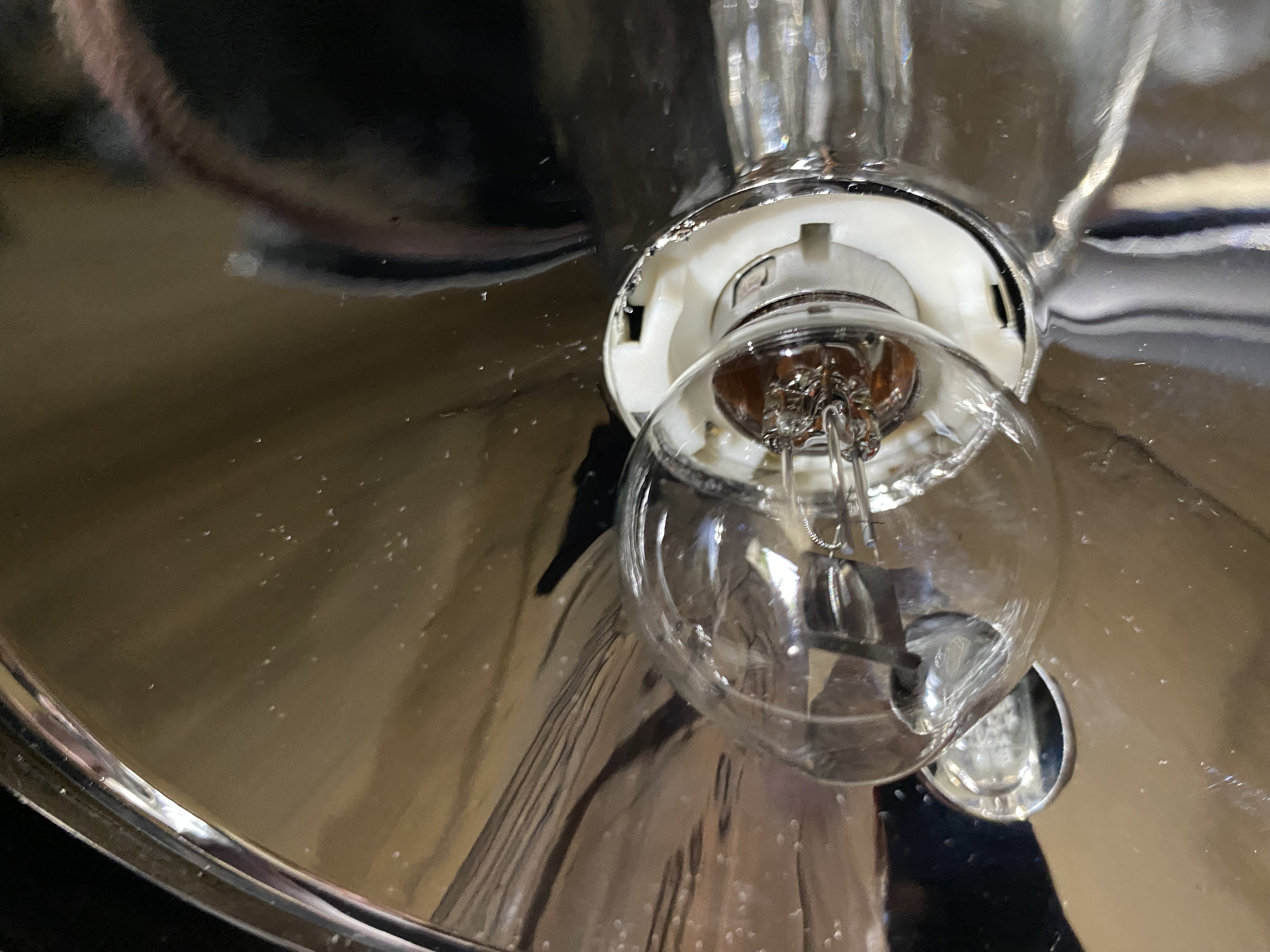

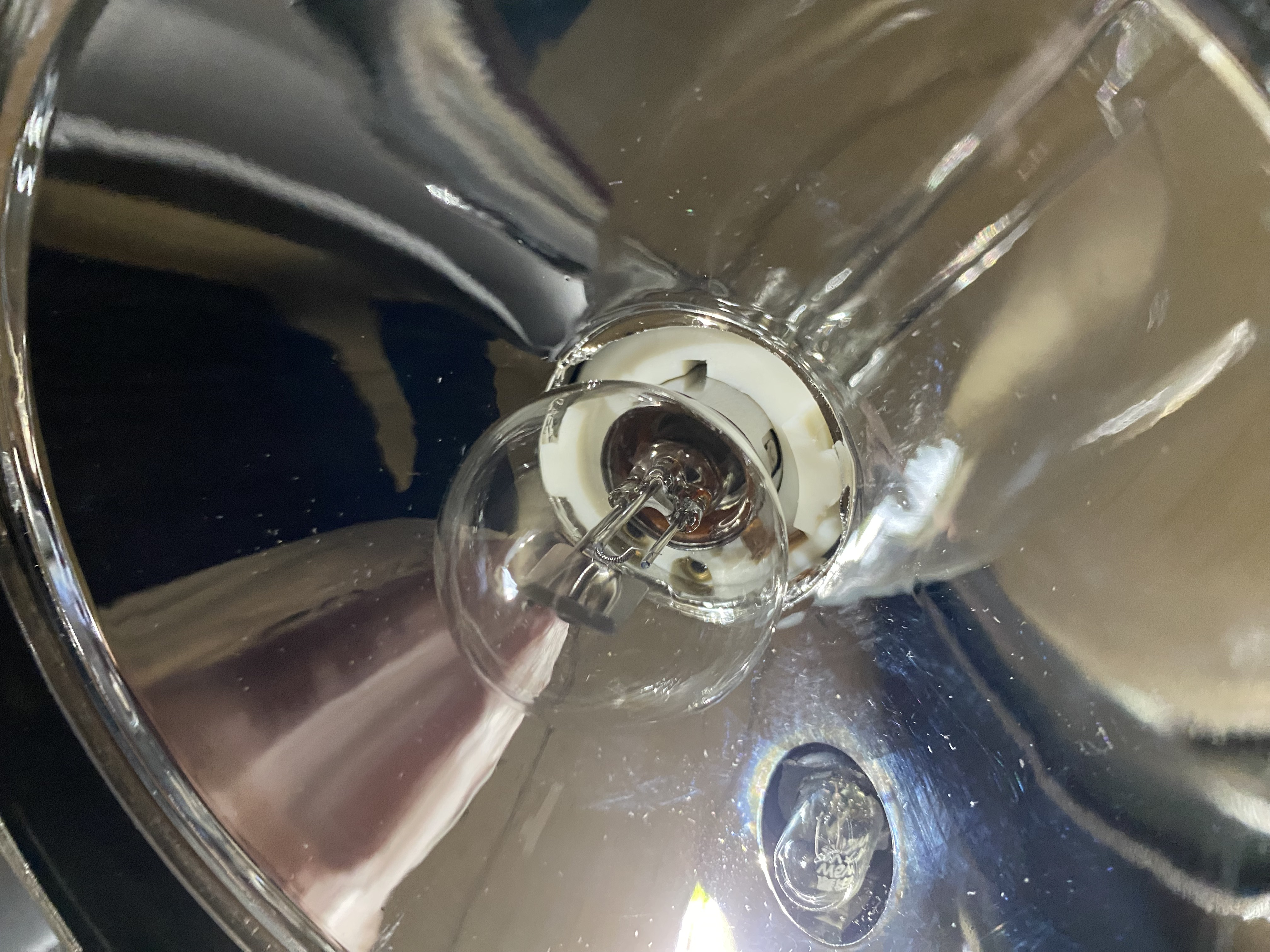

Weil mir das Hauptlicht an meinem „Citycoco Cobra S3” Trike deutlich zu schwach (und sehr gelbstichig) erscheint, habe ich gestern mal meinen Frontscheinwerfer geöffnet, um nachzusehen, ob ich die Glühbirne eventuell gegen eine LED oder Halogen austauschen kann. (Bei der Gelegenheit habe ich übrigens erstmalig festgestellt, dass das Scheinwerferglas nur aus Plexiglas ist :o ).
Dann wollte ich die Glühbirne entfernen, aber das ist mir nicht gelungen ... weder mit leichtem ziehen, noch mit einer Drehbewegung in beiden Richtungen (wegen eventuellem Bajonettsockel). Wie gesagt, beides ist nicht zielführend. Aber vielleicht war ich ja nur zu zimperlich, weil ich Birne nicht kaputt machen wollte ...
Meine Frage nun: Kennt jemand diesen Lampensockel (siehe Foto) und kann mir sagen, wie die Glühbirne dort befestigt ist? Muss vielleicht auch der Reflektor entfernt werden, weil die Birne auf dessen Rückseite mittels eines Bügels o.ö. (wie bei manchen Autos) befestigt ist?

Ich denke schon, dass es eine Bilux-Birne mit Bajonettsockel ist, der aber hakelig/schwergängig sein wird:

Bilux reindrücken, drehen und dann raus ziehen.

Hallo Didi, die von „motorradmeistermilz" sieht haargenau so aus, wie meine. Also werde ich morgen noch mal die Lampe aufmachen und probieren, die Birne zu entnehmen. Dieses mal werde ich sie dann ein wenig nach unten drücken, so wie es conny-r geschrieben hat. Wenn sie dabei kaputt geht, dann weiß ich jetzt wenigstens, wo ich eine neue kaufen kann! :lol:

Ich will ja jetzt nicht klugscheissen, aber bei Bajonettsockeln muss man drücken (die Birne also zuerst reindrücken, und sodann drehen), nicht ziehen.
