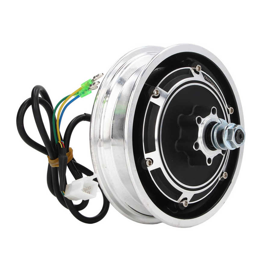

bevor Du das Hinterrad ausbaust und den Motor zerlegst um an die Hall-Schalter zu gelangen:
könntest Du erst einmal prüfen, ob Kontaktprobleme an der fünffach/sechsfach-Steckberbindung der Hallkabel (die aus dem Motor kommen) bestehen.
Es gibt beim Naben-Motor drei dicke Phasen-Kabel (gelb, grün, blau) in den Motor, sowie fünf dünne Hall-Kabel (rot, schwarz, blau, grün, gelb), die allesamt mit dem Motor-Controller (Steuergerät) verbunden werden. Wenn in diese Vervindungen z. B. Regenwasser hineingerät, kann es Probleme geben, wie Du sie beschreibst. Wenn am Controller herumprogrammiert wurde, allerdings auch.
