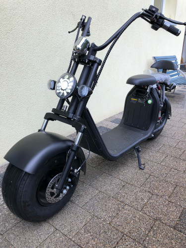

Hey :-)
Ich habe gestern meinen neuen Citycoco abgeholt, bin ihn auch probegefahren alles tiptopp (Privatverkäufer). Kaum zu Hause angekommen, denn Lenker wieder montiert wollte ich nochmal eine Runde Fahren :D doch nach guten 5Meter zieht er kein Gas mehr. Akku noch voll Scooter 1KM. Bin kompletter Neuling was Citycocos / Elektroscooter angeht brauche in lediglich als hin und Rückfahrt fürs Geschäft. Hat einer vielleicht mal ein ähnliches Problem gehabt und konnte es beheben? Der Verkäufer selber kennt das Problem nicht und ist selber noch nach der Suche nach einer Lösung. Vielen Dank
