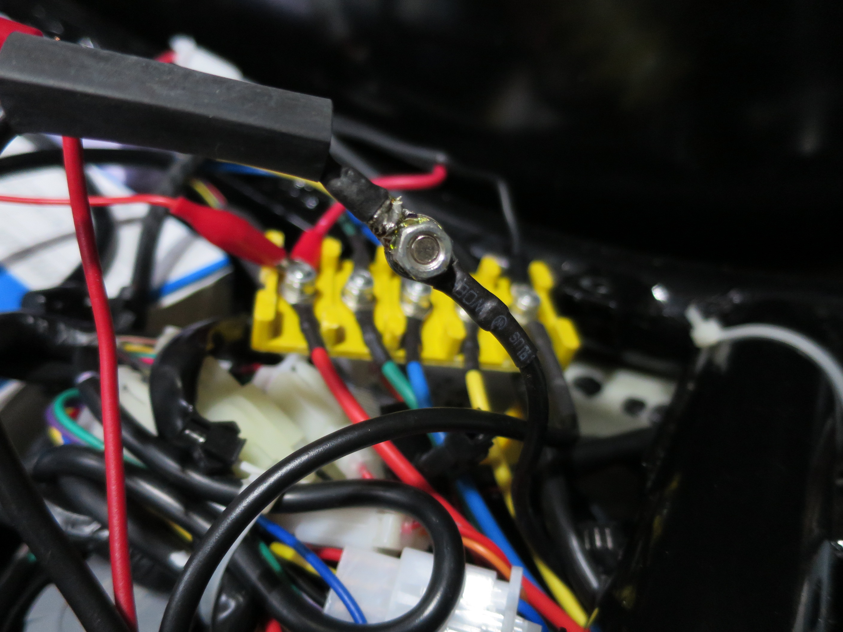

So habe ich es angeschlossen
Das Zeichenbild, war so wie die Kabel von der Batterie verlaufen.

Wenn das den so sein sollte, wie und wo muss ich das denn anklemmen

Wenn der Plus direkt am Akku angeschlossen, ist das Coulometer natürlich immer an.
Die Versorgungsspannung des TK16 kann zwischen 8 und 80V liegen, also sind die geschalteten 12V richtig.
Wenn das Coulometer eine Weile nicht arbeitet, geht es von selbst in den Standby. Du kannst die Verdrahtung auch so lassen.

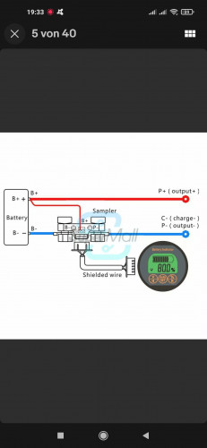

Warum gehst du überhaupt an den Controller?
Zwischen dem Controller und dem Akku ist bei mir ein Klemmstein, da kann man das Minuskabel auftrennen und das Coulometer einschleifen.

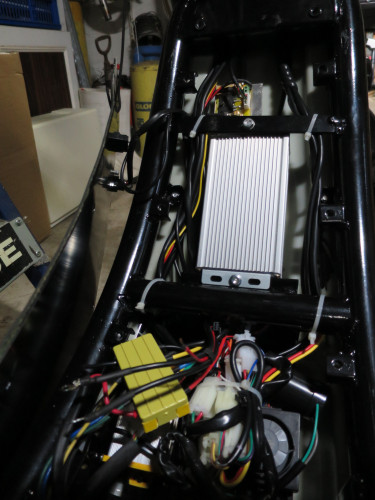

Weil ich nur 1 Riesen Block drin habe, wo alles angeschlossen ist, wie meine Malkunst es zeigt, mehr ist da nicht, nur Kabel die zu den Verbrauchern hingehen

Re: Diverse fragen
Dein Twister ist dann ganz anders aufgebaut.
Um da weiter zu kommen, musst du viele Fotos einstellen.
