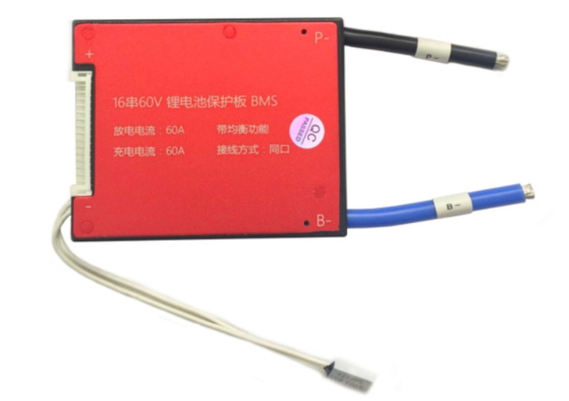

Nun, dein neues BMS vergösse ich nicht - lieber in einen in einen wasserdichten Beutel stecken? Soweit ich weiß, nennst du ja noch das Daly BMS dein eigen. Es ist zwar nicht smart, dafür aber wasserfest.

Das vergossene BMS von Daly macht schon gute Dienste im Akku mit der Kapazitätserhöhung von der 2. Harley. ☺
Mit einem Beutel wird es schwierig, denn es müssen etliche Kabel in das Akkugehäuse und die Kabeldurchführung bekommt man nie wasserdicht.
Vielleicht kann ich einen maßgeschneiderten Alukasten drüber stülpen und mit dem Akkudeckel verkleben. Dann habe ich auch eine gute Wärmeableitung.

Vielleicht hast du für Gluehbert bzgl. Daly BMS noch ein paar Tipps. Bei seinem 16S LiFepo4 BMS schaltet es wohl bei 3,65V pro Zelle noch nicht ab?
