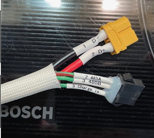

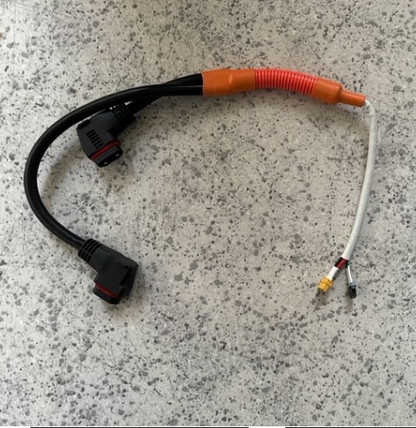

hier mal der "Bandwurm" , welcher aus der TC Wanderer Pro bei dem Zusammenbau herausgezogen wurde. Liest .. und sieht man nirgends für die Wanderer Pro. Wer es nicht weiss, und das bei der Installation nicht umsteckt, bekommt das EBike nicht zum laufen. Kann mich noch erinnern.... War bei der Soco TC auch so.
Damit wurden die Akkus im Auslieferungszustand geladen. Hing am Ladestecher Aussen. Kann man sicher noch brauchen.
@Bärlibär: Hauptschalter fotografiere ich und Geschwindigkeit mit einem Akku muss ich noch testen..
