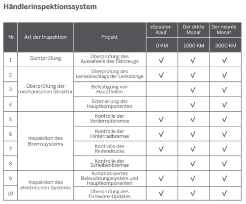

Hallo und willkommen im Forum,
Du meinst vermutlich die Super Soco TC Wanderer 75 km/h mit Radnabenmotor, der ja schon mal erheblich weniger an Wartungsaufwand hat, als wenn ein Kettenantrieb installiert ist (OK, TCmax/TCpro haben Riemen, was auch weniger Wartung darstellt)
Im Wartungsplan steht dazu Erstinspektion bei 1.000 km und dann bei 3.000, 6.000., 9.000 und so weiter. Also bei Dir im Prinzip jährlich.
In der Garantiezeit ist das natürlich Plicht. Check, ob alles funktioniert, oder ob sich Schrauben gelockert haben, muss aber (danach) nicht unbedingt eine Werkstatt machen. Kontrolle der Bremse und ggf. Tausch der Bremsflüssigkeit ist natürlich eher etwas für die Werkstatt, was gemeinsam mit der HU erledigt werden kann, Aber ansonsten? Es ist ja ein Elektrofahrzeug: ohne Öl, ohne Getriebe. Wenn der Hinterreifen gewechselt werden muss (z. B. nach 5 Jahren), ist es aber Zusatzaufwand.

Der Serviceplan sah die erste Inspektion bei 1000 km vor, die zweite bei 4000 km oder ein Jahr nach dem Kauf. Dann alle 4000 km oder einmal jährlich.
Die ersten beiden Inspektionen habe ich noch machen lassen (Luft aufpumpen und Bremsen prüfen) Kosten: jeweils 80 bis 100 €.
Jetzt sind nach 3 Jahren über 23500 km bei mir auf der Uhr, mit nur zwei Werkstattterminen.
Ich schaue selbst nach dem Zustand von meiner Mopete und begleite sie höchstens als „Akutpatient“ in die Werkstatt, im Notfall auch auf einem Anhänger.
