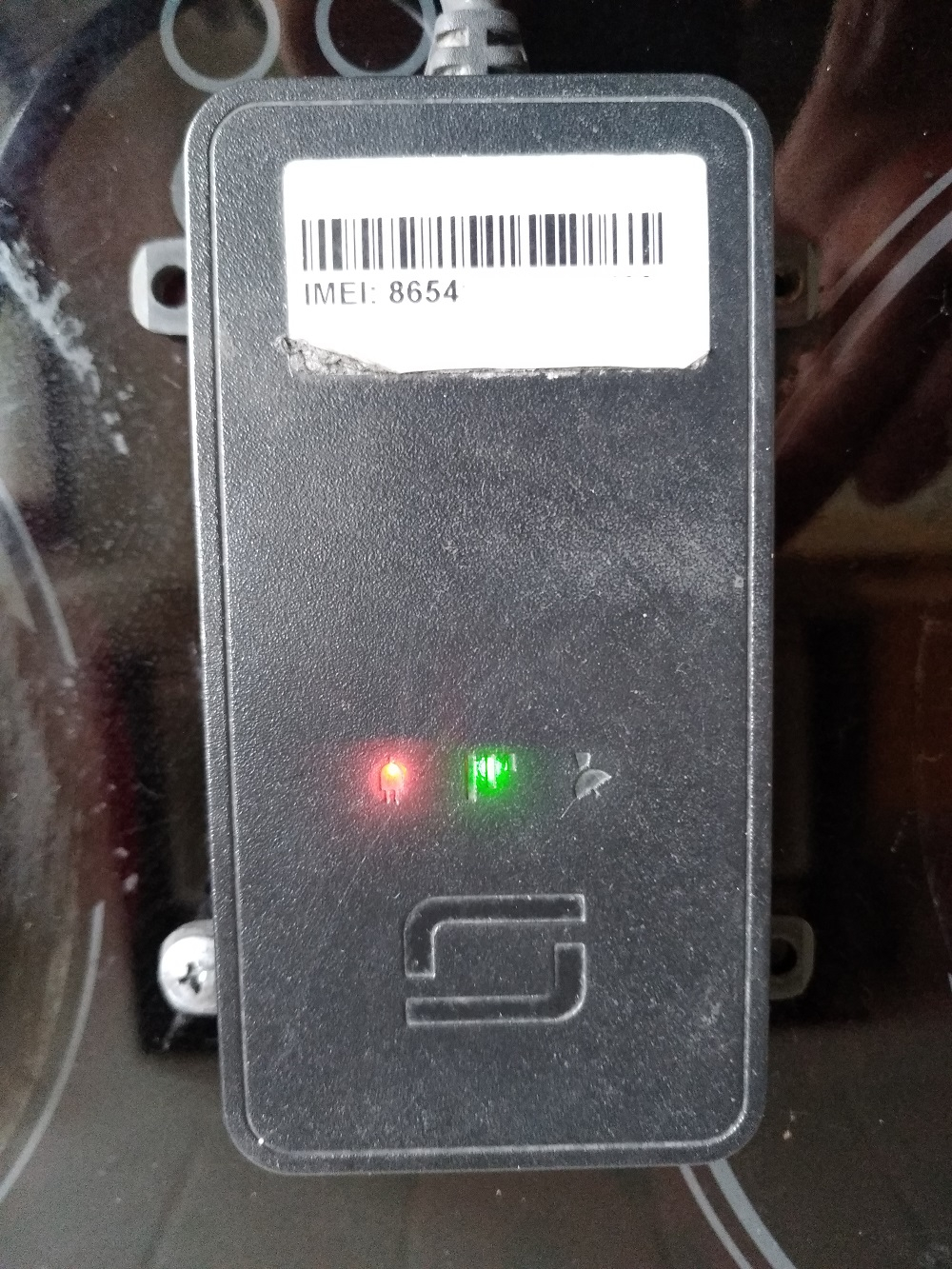

Ich hatte das von dir beschriebene Verhalten reproduzierbar, als ich das Telematik/GSM-Modul mal abgeklemmt hatte bei meiner TC Max. Vielleicht liegt es iwie an dieser Verbindung?

"Telematik Modul"? Wusste nicht, dass es bei mir verbaut ist. Wie kann ich es identifizieren?

Re: Super Soco TS Fehler "nimmt kein Gas mehr an"
Das Ding sieht eventuell so aus und sitzt zumindest bei der TCmax unter der linken Seitenverkleidung vom "Tank", irgendwo mittig zwischen dem unteren und dem mittleren Verkleidungsteil.

Bei meiner Pro war es genau umgekehrt. Bos ich das Telefon abgeklemmt habe, hatte ich gelegentlich den Fehler. Viel später ist er dann noch einmal aufgetreten, als die Datenstifte vom Akkuanschluss nicht mehr sauber kontaktierten. Habe die dann gereinigt, ganz leicht zur Seite gebogen und mit Vaseline eingemockt. Seitdem ist Ruhe.sauseschritt hat geschrieben: ↑Di 16. Mai 2023, 10:02Ich hatte das von dir beschriebene Verhalten reproduzierbar, als ich das Telematik/GSM-Modul mal abgeklemmt hatte bei meiner TC Max. Vielleicht liegt es iwie an dieser Verbindung?
Hypothese zu allem: Der Controller will ein aktives "alles gut" vom Akku/BMS hören. Bei zuviel Müll auf dem Bus kommt das nicht durch. Beim nächsten Stillstand schaltet der dann ab.
Ist aber halt nur eine Hypothese. Der Telefonfehler fiel +/- mit dem Ablauf der Karte zusammen.

Fehler tritt beim Gas wegnehmen auf und kurz leuchtet das „Lädt“ Symbol im Display auf, als ob er Spannung rückwärts bekommt. Rekupieren ist bei meiner alten Karre eigentlich nicht möglich, ein Kommunikationsmodul hab ich auch nicht gefunden.
