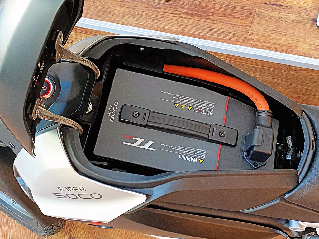

Hi ihr Lieben!
Was bin ich froh, dass es so ein Forum gibt!
Ich hab die TCmax (2021) seit einer Woche - gleiches Phänomen: Das Ladegerät (das scheinbar das Schnellladegerät ist?? 83V/10A... ich dachte das ist das Normale?!) passt nicht in die Ablage.
Die Genies! Gerade das SCHNELLladegerät will man doch mitnehmen... EGAL.
Spannend ist aber, dass bei mir die Ablage selbst - auch ohne Ladegerät - nicht in die Maschine passt, wenn der Akku eingesetzt ist.
Die Aussparung der Plastikschale passt nicht richtig zum Stecker mit dem orangen Kabel, der in den Akku eingesteckt wird.
Entweder ist die Schale falsch "gegossen" oder der Akku sitzt nicht richtig... wobei das nicht sein kann, er steckt da drin und fertig.
Oder aber, die Plastikverkleidung um den "Tank" sitzt schief, weil darauf ja die Schale für das Ladegerät aufsitzt. Da ist aber nichts Auffälliges zu sehen.
Ist mir ein Rätsel... Kennt jemand von euch das Problem??
Danke und lG!

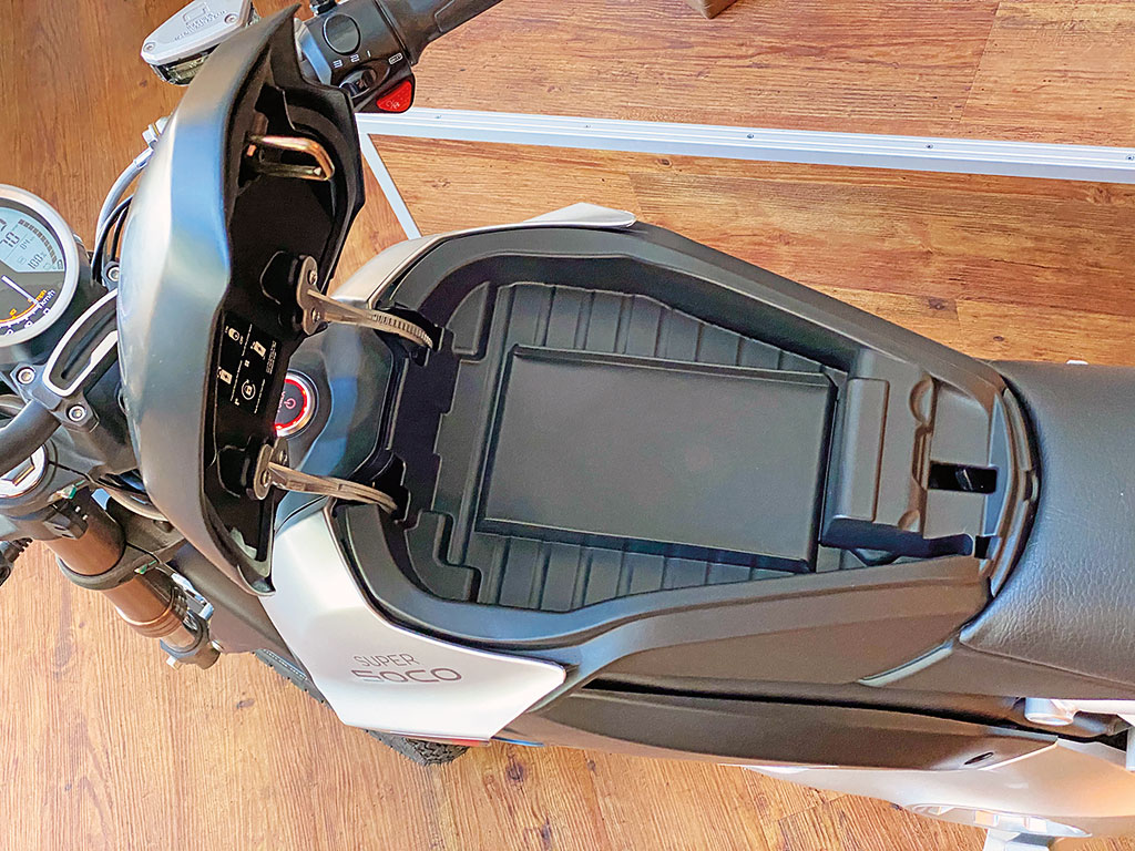

- Beiträge: 6945
Re: Frage zu Ladegerät für TCmax
so sähe das normalerweise beim Modell 2020 aus: (steckt der Stecker denn richtig drin?)
Der Batteriegriff muss unten sein und der Stecker verriegelt, sonst passt der Deckel nicht. Genau wi in den Fotos zu sehen.
