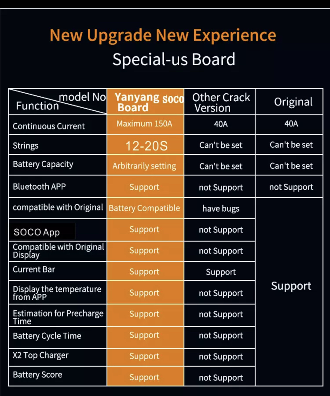

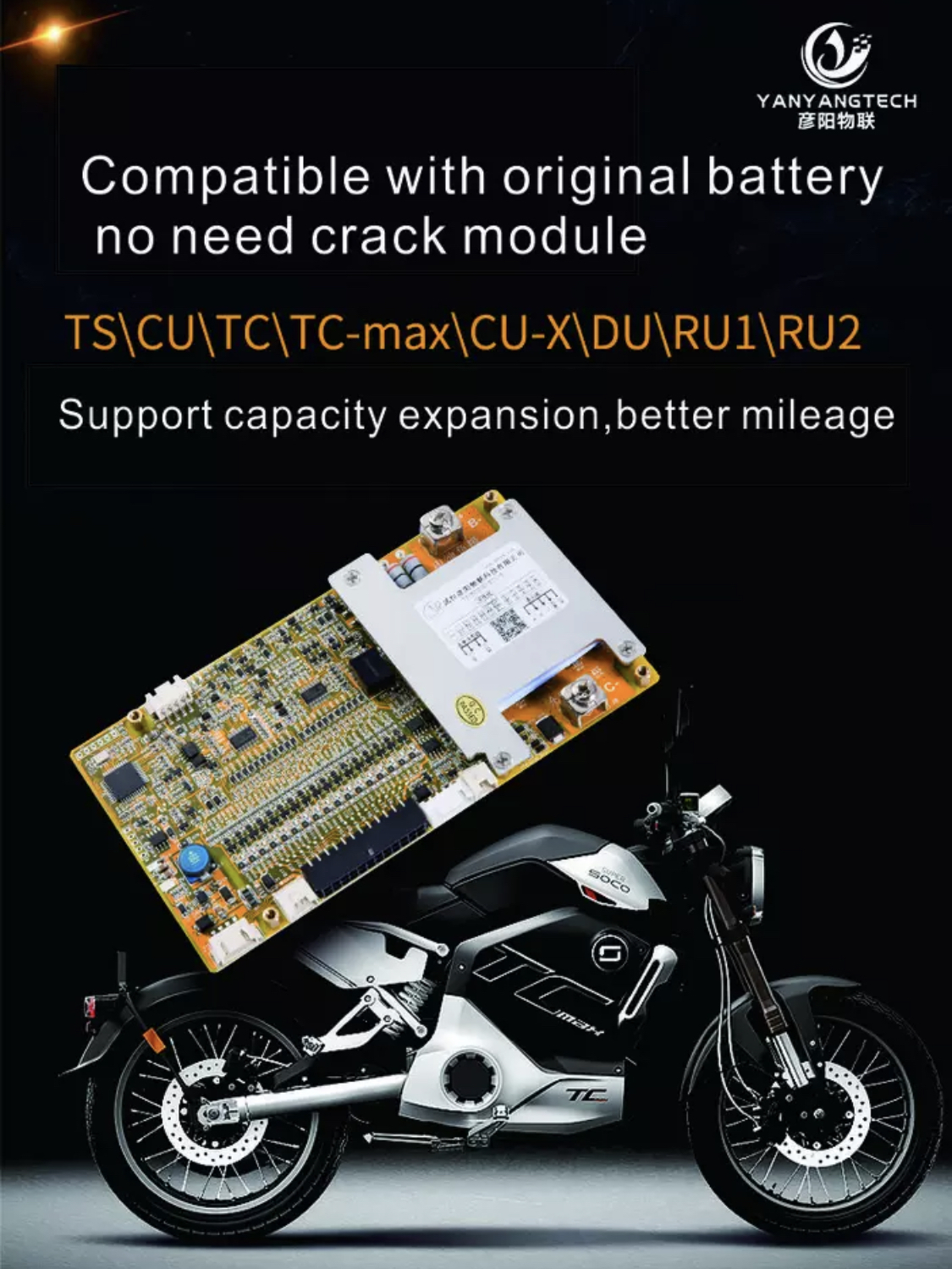

Alternatives BMS
Beitrag von felixyz »
Es liest sich schon interessant, was so eine Alternative leisten kann - hat es jemand schon verbaut und kann womöglich aus der Praxis berichten? Danke
https://a.aliexpress.com/_BTTtvk

Re: Alternatives BMS
Beitrag von Soco ts »
Hay, ja ich habe dieses bms im Zusammenhang mit einem eigenbau akku im einsatz🤪 was möchtest du dazu wissen?
Soco ts hat geschrieben:
Sa 15. Aug 2020, 13:15
Danke für die Rückmeldung! Na ob die Anzeige im Tacho z.B. funktioniert (Akkuladestand). Zufällig iOS am Laufen? Gibt es die App auch hierfür? Wie zuverlässig sind die Angaben in der App?
Anzeige im tacho funktioniert einwandfrei wobei die Kapazität nicht immer stimmt, sodass man auf 20% gut und gerne mal 30 km schafft, da er beim Laden die zugeführt Kapazität misst und alle 3 ladezyklen die kapazität aktualisiert.
Die app gibt es wahrscheinlich nicht so einfach für Apple ich musste die app über einen chinesischen Player store runtergehen (yy bms heißt sie). Die Daten in der app sind zuverlässig nur balancen geht bei mir nicht wirklich als wenn das bms dafür nicht so gedacht wäre der stecker mit den balancer Leitungen kann nicht vom original 1 zu 1 übernommen werden. Und mit der original super soco app kriege ich keine Verbindung, da ich keine 16 stelle imei nummer finde 🙈😔
