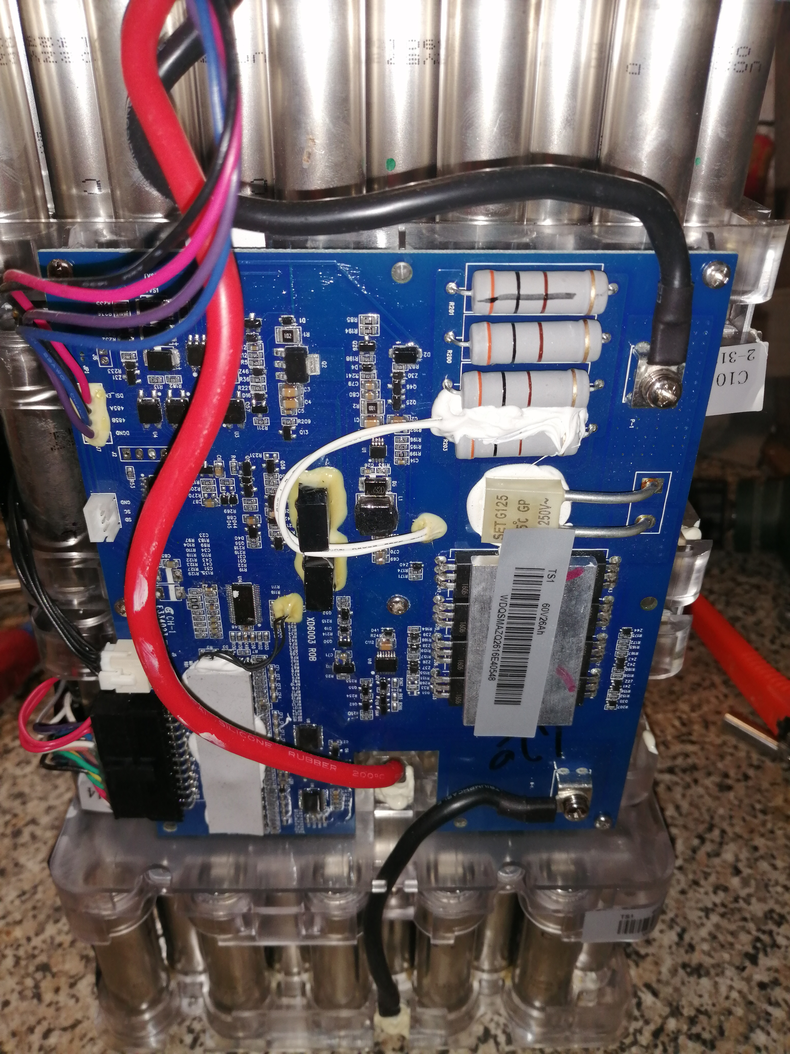

Hallo zusammen!
Sorry das ich den alten Beitrag nochmal hochhole, aber es wäre jetzt gerade aktuell bei mir.
Kurze Vorgeschichte:
Hab mir eine Super Soco TS-1 Terminator gekauft. 2 Akkus mit 60V26Ah waren mit dabei, BJ 2017.
Einer funktioniert, der andere nicht, lässt sich auch nicht aufladen. Ich habe die Zellen mit dem BMS ausgebaut und gemessen.
Vor dem BMS liegen 20V an, nach dem BMS 10V.
Wieviele Volt hat den ein "leeres" Akkupack?
Ich werde den Tip mit dem Abstecken/Anstecken versuchen. Auf Aliexpress gibt es ja jede Menge BMS.

Re: Defektes BMS Super Soco TS 26Ah
Hallo Bernhard und herzlich willkommen im Forum.
Ein 60V-Lithiumionen-Akku kann 16 oder 17 in Serie geschaltete Zellstränge haben. Aus der Anzeige schließe ich, dass es 17s ist. Eine Zelle oder ein Strang mit mehreren parallel geschalteten Zellen mit einer Nominalspannung von 3,7V haben eine Entladeschlussspannung von 3,3V. Also 3,3V x 17 = 56,1V.
Am Ausgang des BMS misst man immer dann niedrigere Werte, wenn der Akku erst über das "Zünd"schloss freigeschaltet werden muss. Das wäre also nicht aussagekräftig. Aber die 20V vor dem BMS bedeuten eine gnadenlose Tiefentladung. Theoretisch könnte die Ursache darin liegen, dass das BMS eingefroren war - so wie vorher hier beschrieben. Dann würde es möglicherweise helfen, das BMS vom Akku zu trennen und anschließend zu laden, wenn es geht.
Korrekterweise müsste man aber die Zellen freilegen und alle Parallelstränge einzeln messen, um herauszufinden ob einzelne Zellen defekt sind oder der ganze Akku tiefentladen ist. Zur Wiederbelebung müssen alle Zellstränge einzeln mit einem Labornetzteil mit geringem Strom langsam geladen werden, bis sie wieder eine ausgeglichene und akzeptable Gesamtspannung aufweisen. Das Aufladen der ganzen Batterie z.B. ohne BMS bzw. Fahren mit defekten Zellen ist brandgefährlich. Ich würde als Ferndiagnose vermuten, dass der Akku hinüber ist, außer ein Fachbetrieb kann ihn noch retten.
