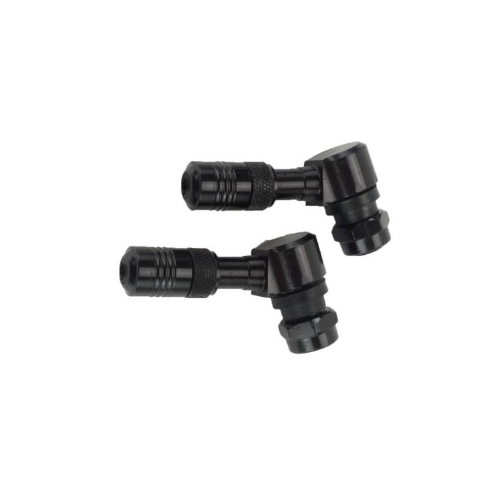

Kennt einer die Größe des Ventils?
Nach kurzem Einlesen bin ich auf die Info gestoßen, dass es 8,3mm und 11,3mm Lochdurchmesser gibt.
Ich wollte so ein abgewinkeltes Ventil verbauen, damit das aufpumpen/ kontrollieren leichter fällt:

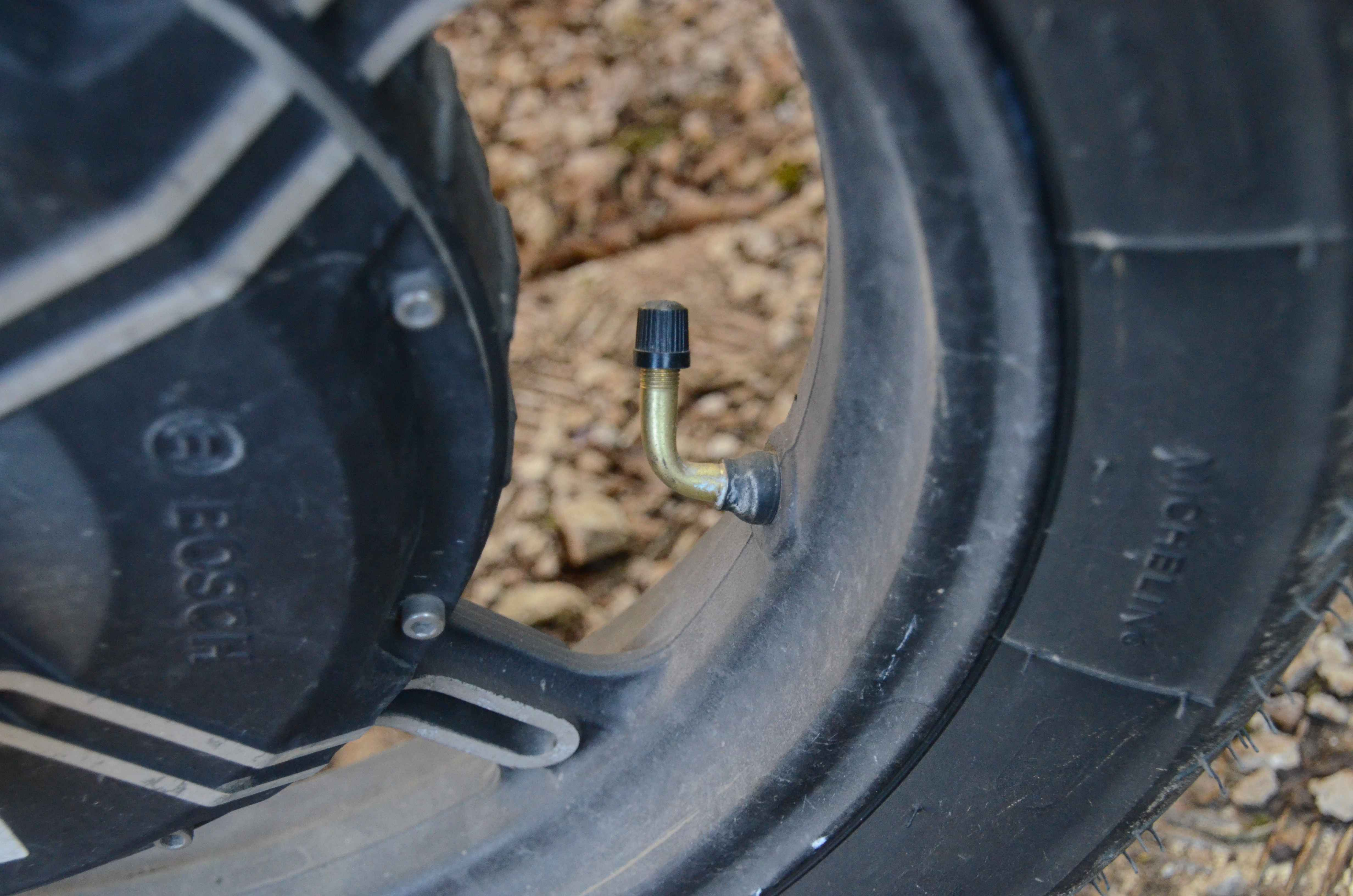

Das sollte nicht deine Sorge sein.
Ich habe den Reifen in einem Betrieb aufziehen lassen und die Bitte geäußert ein Winkelventil einzusetzen!
Und das kam heraus....
An der Tanke eine riesen Erleichterung, hat etwas Unwucht verursacht, ist aber bei 45km/h nicht ausschlaggebend.
Für das Hinterrad kann ich nur jedem empfehlen!
