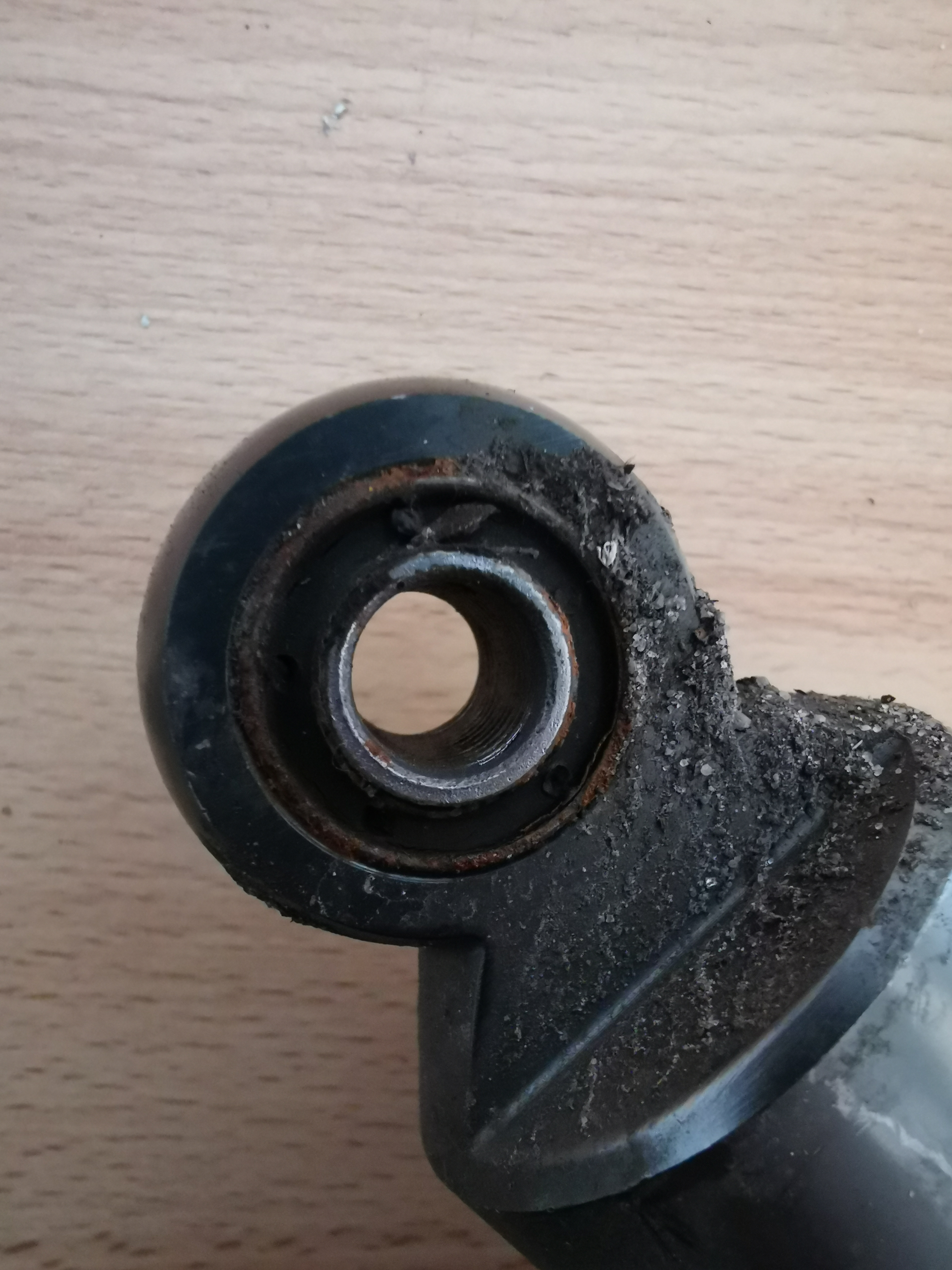

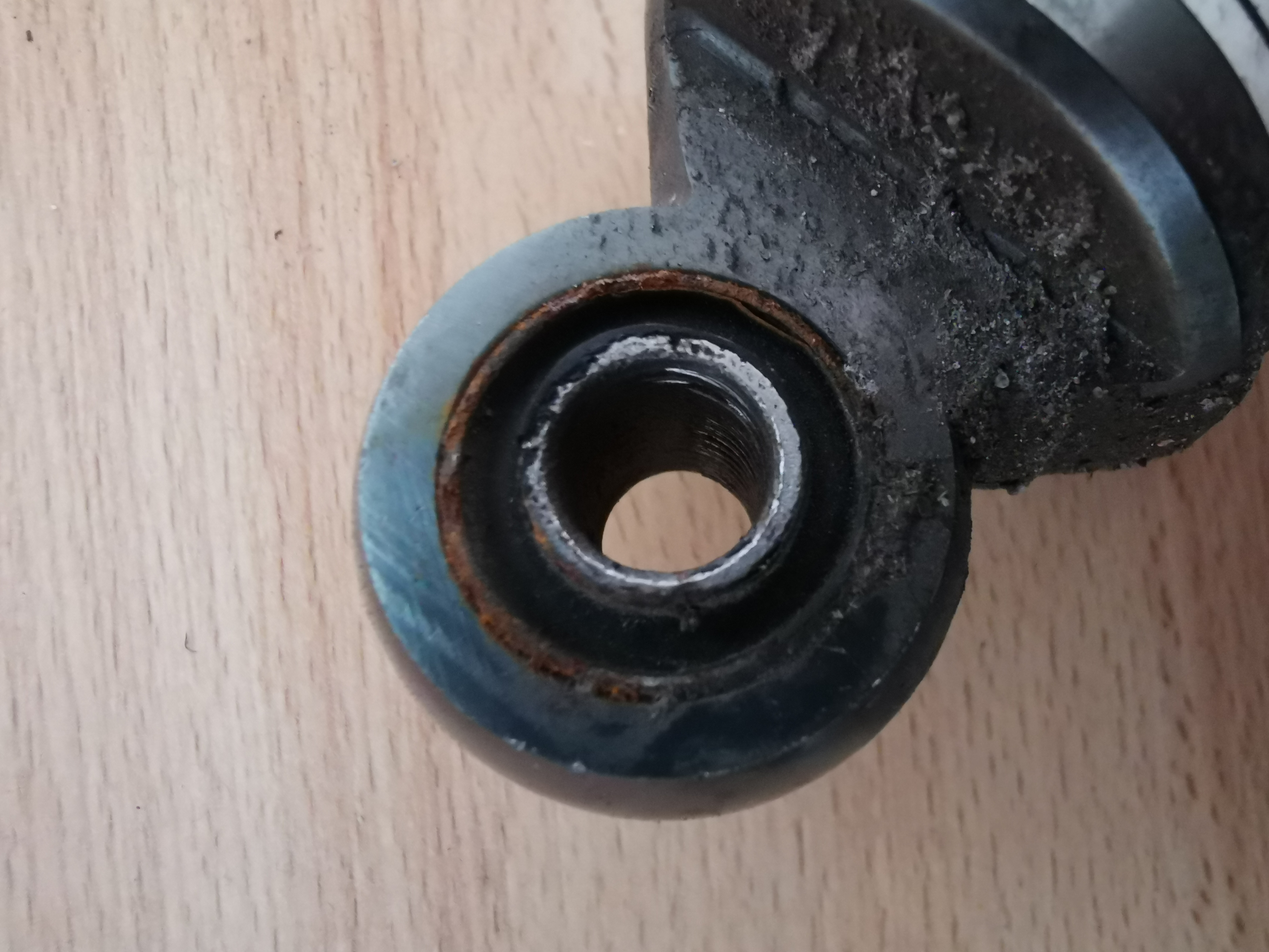

Ich hab mal meinen Stoßdämpfer ausgebaut um einen neuen einzubauen.
Meine Soco hab ich Ende 2019 gekauft und bin damit regelmäßig gefahren. Wenn ich gesehen habe das es von herein regnet hab ich sie stehen lassen. Wenn ich unterwegs erwischt worden bin durch den Regen ist es halt so passiert. Sie steht immer in meinem Keller und ist daher gut geschützt und die Temperaturen liegen dort im Durchschnitt bei 15 Grad. Trocken etc.
Naja, der Dämpfer hat rost angesetzt und das find ich an der Stelle echt nicht so toll. (siehe Bilder)
Es ist der untere Kopf des Stoßdämpfers von beiden Seiten.

Re: Hinteren Stoßdämpfer austauschen
Das ist die Metallhülse von dem Gummi Lager / Buchse. Völlig normal, wird bei den großen Herstellern nicht anders sein leider.
Ich hab grad einen älteren Peugeot Roller flott gemacht... Man da ist die Soco Verarbeitung ein Traum gegen!
