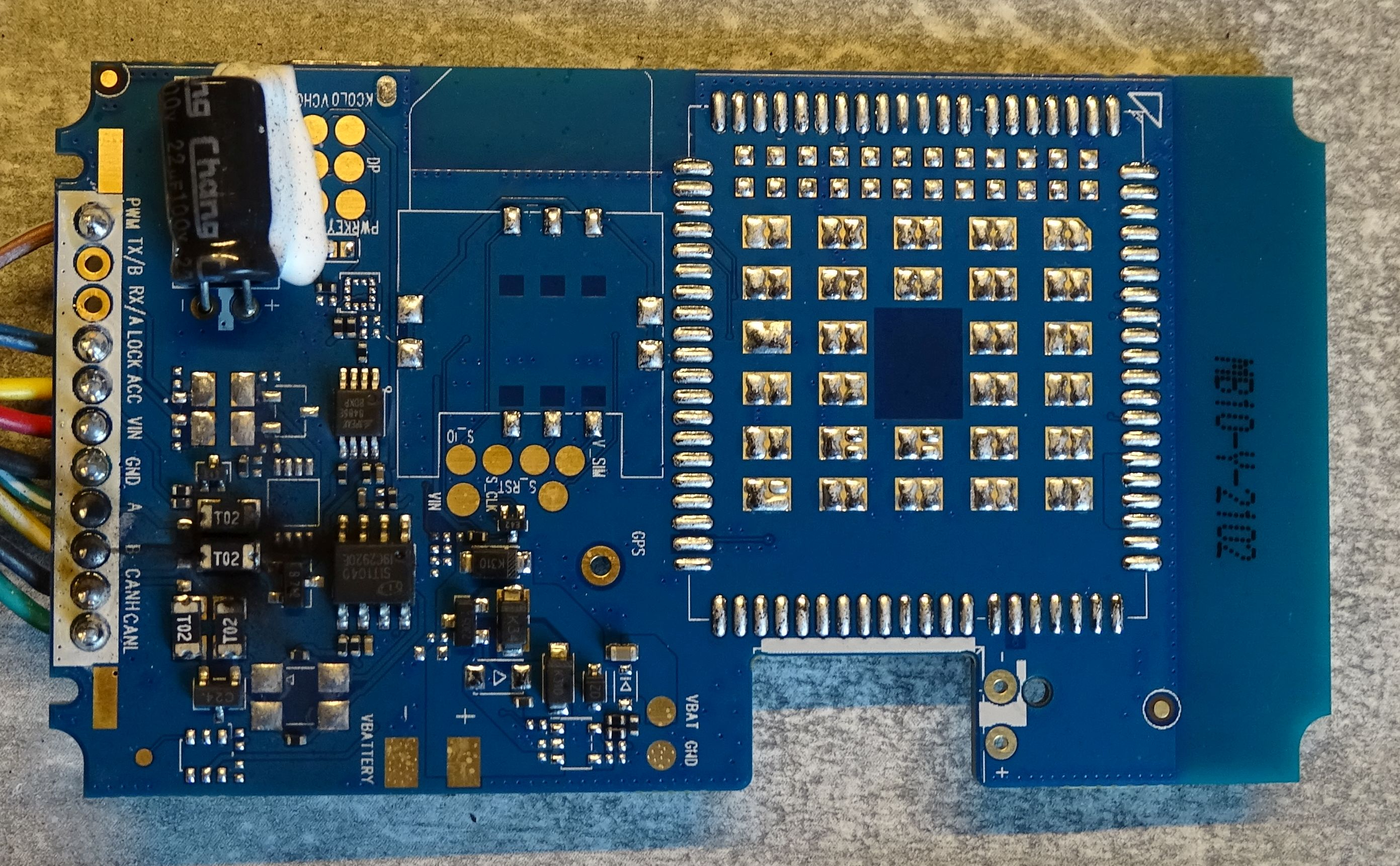

Ich habe den Fehler wohl gefunden, das ist die Platine von der ECU.
Da ist eindeutig was durchgebrannt.
Was meint ihr dazu, ein Widerstand den man austauschen kann (ich bin recht gut im Löten, hab ne Weller)
oder besser neue ECU bestellen?
Das sieht so aus, als ob eine komplette Leiterbahn verbrannt wäre.
- Beiträge: 19307
Re: PIN vom Akkustecker abgebrochen ->Tacho tot [TC Max]
Das ist schon ein sehr großflächiger schwarzer Fleck um die Widerstände links herum! Ob da ein einfacher Austausch reicht? Auch der Transistor rechts davon scheint noch in der Schmauchspur zu sein. Natürlich kannst es mal probieren mit austauschen, aber eine neue Platine wäre eine sicherere Bank, wenn die erhältlich wäre...

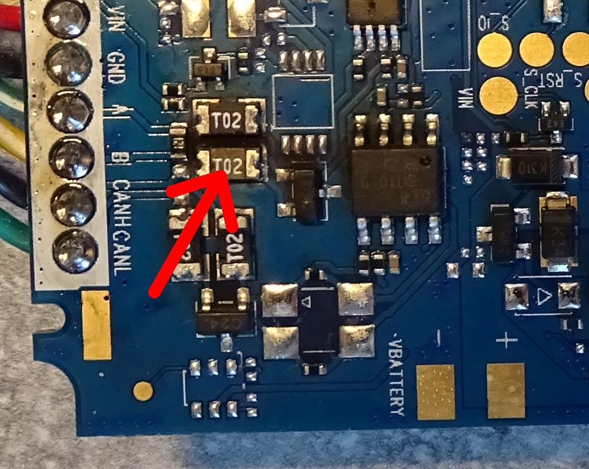

Die Dinger scheinen richtig rar zu sein, misst.
Mein Händler kann mir eine gebrauchte für 200€ anbieten, allerdings aus einem 2021er, die hat noch 3G und physische SIM,
meine ist LTE und mit eSIM, wird egal sein oder?
Sind das Widerstände wo T02 draufsteht?
Hab 3 Ohm gemessen, kann ja nicht sein. Bei dem in der Mitte (siehe Pfeil) gibt es aber kein Messergebnis, also
dieses Bauteil ist Schrott, die anderen zeigen alle 3 Ohm an.
Hier nochmal ein Bild nachdem ich alles mit Isopropanol von Ruß befreit habe.
Ich bin über einen T02 gestolpert. Passt der von den Abmessungen?
PPTC Resettable Fuse / SMD Polyswitch Resettable Devices For Mobile Phone
USMD020 - Marking T02 - Rmin 0,4 Rmax 5
Circa 3,2 x 2,5 mm ?
https://www.uchidg.com/sale-2016770-121 ... phone.html
@vulkan danke, die Maße kommen hin, 7000Stk sind aber bissl viel.
Das sind also Sicherungen und keine Widerstände, das erklärt auch die 3 Ohm.
