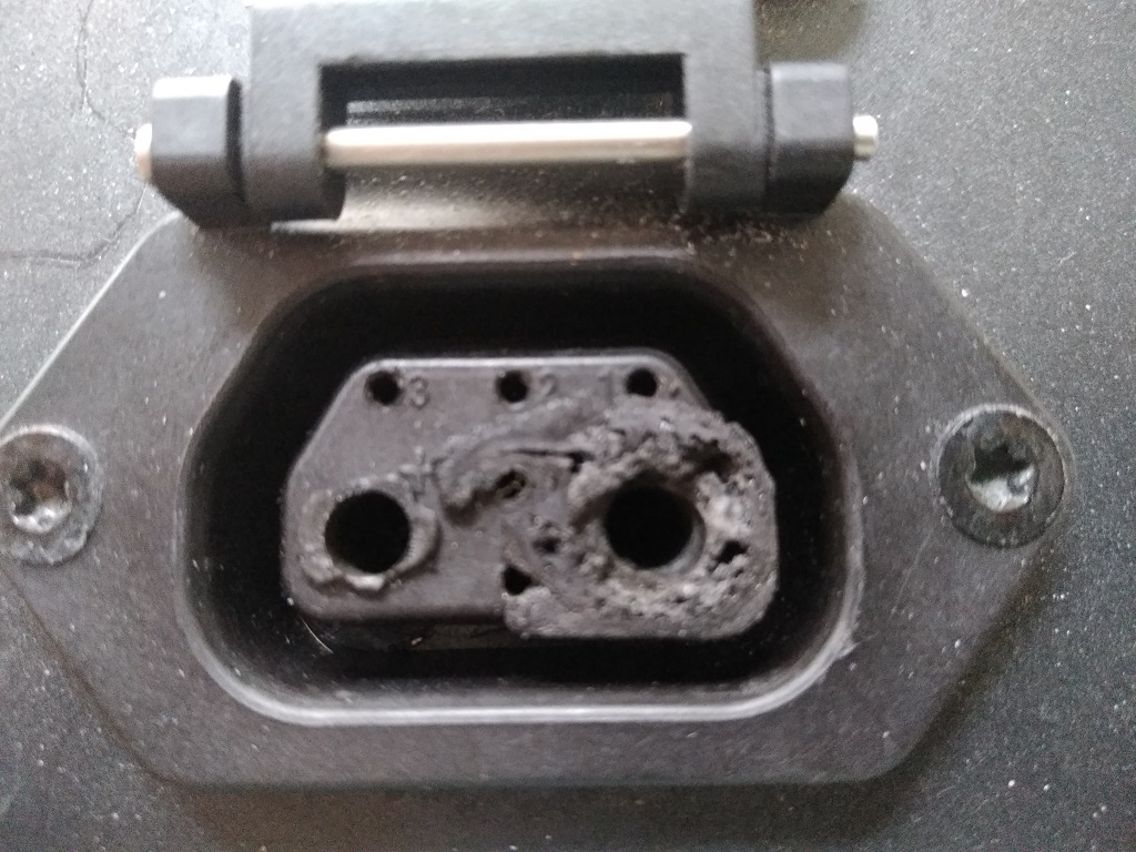

Irgendwie klemmt seit neuestem der Stecker
Ich hab die Buchse vor 11 Monaten eingebaut. Die wurde auch in letzter Zeit immer wärmer. Ich hatte zwar schon ein hochleitfähiges Graphitfett verwendet, das hat es aber um vier Wochen raus gezögert. Der Stecker hat offensichtlich fast nichts abbekommen, er sitzt in der anderen Batterie nun ein kleines bisschen strammer und wird mit der anderen Batterie fast nicht mehr warm.
Scheint ein echtes Verschleißteil zu sein, wenn man die Batterie 1x täglich ausbaut. Einen anderen Anschluss will ich nicht, dann müsste ich ja all Anschlüsse umbauen (Ladegeräte, seitlich Buchse am Fahrzeug, Akkuanschlüsse, Stecker in Tankattrappe). Wäre natürlich schöner, wenn man die als Ersatzteil gelieferten Buchsen nicht erst umbauen müsste (ein Hochstromkabel zu kurz, eins zu lang, Busstecker ist ein ganz anderer...).

Moin rainer*,
hier ist ein Händler der die Buchse ohne Akku verkauft https://www.easyparts-rollerteile.de/Ba ... -p33874097

Danke. Ich hab noch eine Buchse von Aliexpress da, die kosten dort ca. 1/3 weniger. Aber bei dem Händler von Deinem Link scheinen dafür die Kabellängen zu passen und auch der richtige Busstecker verbaut zu sein. Hat auch seinen Charme. Aber incl. Versand 75 EUR ist schon recht fett für so eine Buchse. Leider scheint die exklusiv von Supersoco zu sein.
Beim deutschen Vertragshändler gibt es die Buchse nicht, das hatte ich mal gefragt. Nur einen ganzen neuen Akku oder den Trümmer als Gefahrgut nach Österreich schicken.
