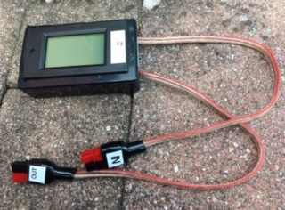

Dazu habe ich die Zuleitung vom Lader zum Ladestecker durchgetrennt und mit PowerPol Stecker versehen. Das Messgerät wird dazwischen geschleift.
Basis ist dieses Teil hier:
https://www.ebay.de/itm/6-5-100V-20A-LC ... 2749.l2649
Recht einfach zu Bauen mit einem Gehäuse und zwei Zuleitungen. Die Beschaltung ist fast Narrensicher.

Vielen Dank für den Link zum Messgerät!
Weißt du vielleicht, ob das Gerät auch in der Lage ist, die Ladung in Ah zu messen?
Die Energie ist ja leider von der (sich verändernden) Spannung abhängig, die Ladung würde aber eine von der Spannung unabhängige Aussage über den Gesundheitsstatus des Akkus liefern.

Re: Erfahrungen mit "günstig" Lader 71,4V 10A für 39 euronen
Laut Beschreibung nicht. Dafür wird W/h gemessen.
Mir war es immer schon suspect ( so als nicht Starkstromer ) warum die Angabe der Ladung eines Akkus mit A/h so primär genutzt wird. Die Energiekapazität in W/h ist für mich aussagekräftiger.

@AndreasH. Volle Bestätigung Deiner Erklärung
In der Tat ist ein Wh-Wert spontan aussagekräftiger über die gespeicherte Energiemenge, aber manchmal muss es eben doch Ah sein.
Ich kann aus den Beschreibungen zum PZEM-031 bei Banggood nur erkennen, dass man die Messwerte zurücksetzen und eine Spannungswarnschwelle einstellen kann, aber eine Umschaltung auf Ah ist nicht vorgesehen. Schade, denn das kenne ich von einigen ähnlichen Messgeräten schon.
Und noch ein Nachtrag zum Bashing bezüglich der möglichen Erkennung verwendeter Ladegeräte durch Auslesen des Akkus: Nach Rückfrage bei der Quelle des Tippgebers kann ich die hier mehrfach geäußerte These dazu bestätigen, dass eine zweifelsfreie Identifikation eines Nicht-Original-Ladegerätes nicht möglich sein dürfte, weil es eine digitale Kommunikation zwischen Ladegerät und Akku nicht gibt. Es werden nach dieser Auskunft Start- und Endkapazität des Akkus und die Ladedauer gespeichert, was Rückschlüsse auf den verwendeten Ladestrom zulässt. Von der Ladespannung war keine Rede. Ein geübtes Auge oder eine trainierte Software kann dann in der Historie ggf. mehrere Ladegeräte identifizieren. Insofern ist es schon indirekt möglich auszulesen, welches Ladegerät verwendetet wurde. Ob ein nur minimal abweichendes Ersatzladegerät oder ein zweites Originalladegerät mit Fertigungstoleranz zum Einsatz kam, dürfte hingegen Kaffeesatzleserei bleiben.
Schön auch, dass VLong die Ladeendspannung bei 30W Restladeleistung hier auch mit 70,5V ermittelt hat. Das passt doch alles zusammen.
Nun bräuchten wir nochmal reale Daten eines originalen 10-A-Schnellladegerätes...
