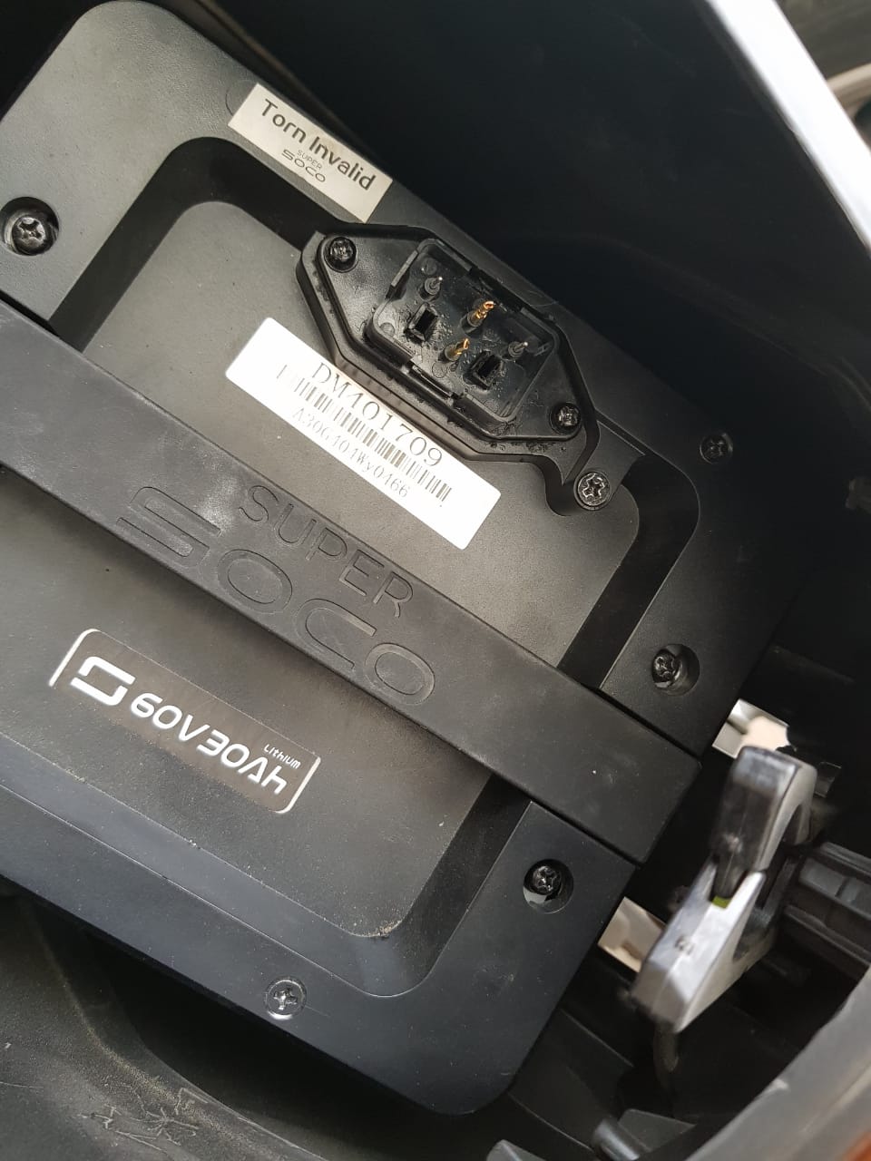

ich hole meine Frage mal aus der Kaufberatung hier rüber, da sie hier wohl besser aufgehoben ist.
Ich hatte am WE eine weitere Probefahrt mir einer 2018er Super Soco TC. Die hat knapp über 3300 Km runter, fährt sich aber gut. Ein Softwareupdate hat sie nie gesehen, da der Verkäufer Angst hatte, dass die Leistung sinkt.
Während des Gesprächs zeigte mir der Verkäufer, dass der Stecker vom Akku angeschmolzen war. Er hat dann die geschmolzene Stelle etwas ausgekratzt. Danach wäre das Problem (er ist immer enrdrosselt gefahren) nicht mehr aufgetreten. Der Stecker würde sogar leichter aufzustecken sein. Er hat das Moped damals direkt bestellt und aufgebaut. Also kein lokaler Händler / Garantie / Gewährleistung / Kulanz. Der Preis liegt bei 2.450 €. Sonst macht die Maschine einen sehr guten Eindruck.
Ist das Risiko zu hoch oder sollte es kein Problem sein? Kann das evtl. mit einem Update behoben werden? Falls ja, wer macht das in Berlin für Fremdkunden? Oder lieber komplett die Finger weglassen?
Danke für eine Hilfe.

Stecker schmilzt nach ca. 40 Minuten Vollstrom. Zum Beispiel bei starkem Gegenwind und unlimitierter Fahrweise oder langem Bergauffahren, besonders im Sommer. Kann z.B mit Y-Box und zweitem Akku zuverlässig verhindert werden (Y Box alterniert den Vollstrom zwischen beiden Akkus und gibt dem Stecker Zeit zum Abkühlen). Wenn der Stecker erst richtig verschmolzen ist dann ist der Schaden groß. Neue Buchse, neues Hauptkabel, evtl. neue leistungsgeminderte Software, monatelang Stillstand.

Danke für deine Antwort. Also wird das Problem unter Umständen im Hochsommer wiederkommen. Einen zweiten Akku wollte ich mir als Option, aber nicht als Notwendigkeit, noch offenhalten. Das klingt aber so, als würde es zumindest bei genau diesem gebrauchten Moped nicht anders gehen.
Ich entnehme der Antwort, dass auch eine aktuelle Softwareversion daran (bei Geschwindigkeiten über 50 Km/h) nichts ändern würde, oder liege da falsch?
Und hat schon jemand ein ähnliches Problem mit der 2019er Version gehabt (auch wenn die natürlich erst seit kurzem verfügbar und es draußen noch nicht so warm ist)?

Scheint wirklich für die höheren Stromstärken nicht ausreichend dimensioniert zu sein. Eine leichte Kontaktschwäche und schon wird’s heiß.
Bei der 2019 TC ist das Akkukabel ja am Stecker mit einer Orangenen Schutzhülle versehen. Trotzdem merkt man dadurch die Wärmeentwicklung. Kommt die jetzt von dem unterdimensionierten Kabel oder aus dem Innern des Akkus? Weis jemand welcher Kabelquerschnitt verbaut wurde?

I'll try change to XT90 connectors, but i think give up my Soco to Gods of Repair - they try , without change motor with save original dashboard and make parallel controlerVLong hat geschrieben: ↑Mi 8. Mai 2019, 10:39Scheint wirklich für die höheren Stromstärken nicht ausreichend dimensioniert zu sein. Eine leichte Kontaktschwäche und schon wird’s heiß.
@ Thease her (): what do you think to do. another socket separetly for Power?
Remember the BMS wire.
they told me about:
"-Battary 96v 30a
-BMS 96v 100a
-controller HPC 96V"
