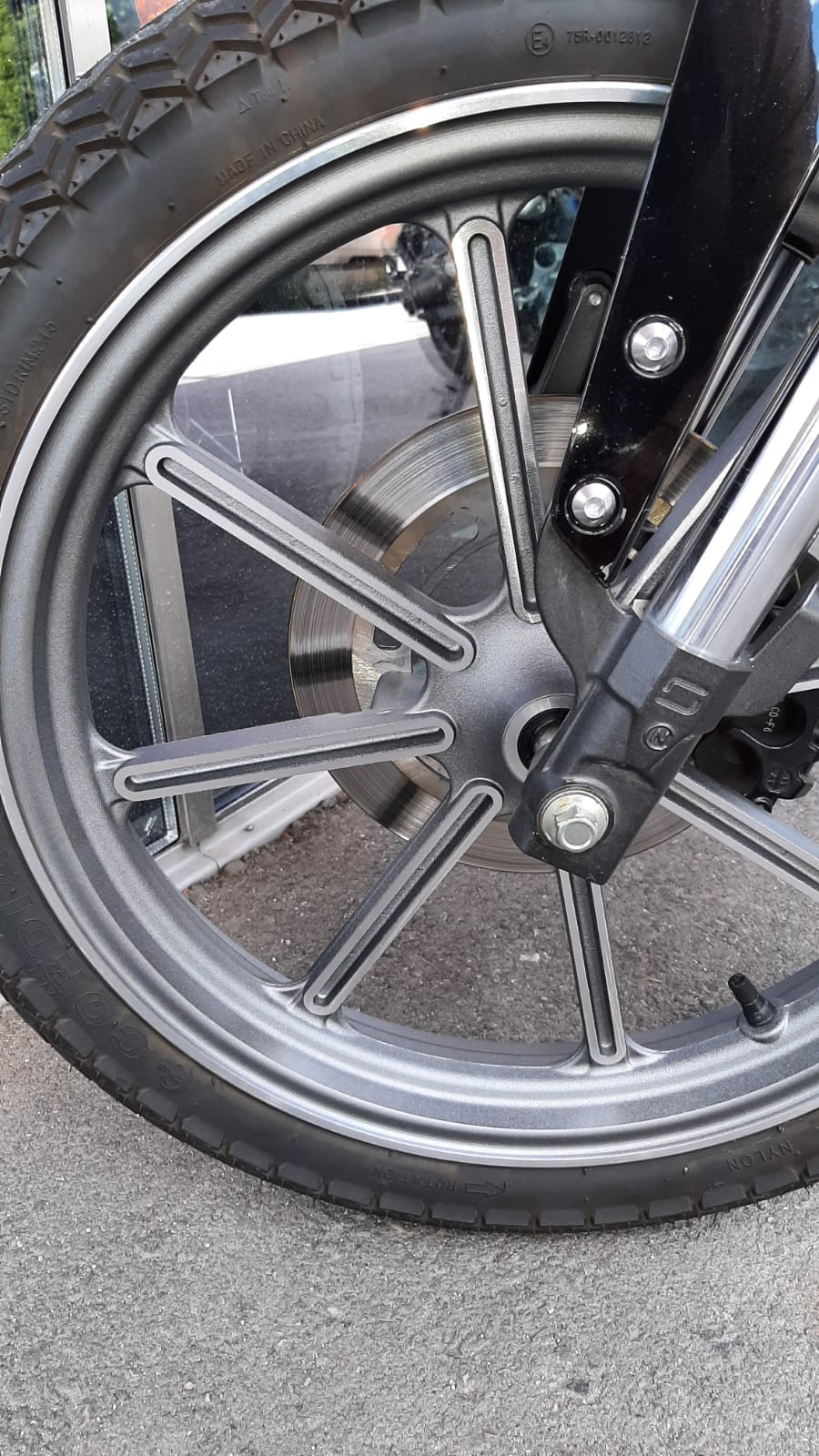

Nun ist es so, dass es nun nur mehr eine neuere Version der Felge gibt, also jene, die seit 2019 mit gefüllten Speichen an den Socos montiert ist. So eine bekomme ich nun.
Ich muss auf eine ev. Kulanzlösung warten. ... mal sehen.

Erledigt!
Der Soco-Vertreter war bei meinem Händler....und was hielt er in den Händen?
- eine Felge der neueren Generation (geschlossene Speichen).
Kulanzlösung.
PERFEKT!
LG Berni
Kulanzlösung.
PERFEKT!
LG Berni

Re: Gefahr! Bruch Felge Vorderrad bei starkem Bremsen
Fertig.
Die neue Felge sieht vertrauenserweckend aus. Die Speichen sind nicht mehr hohl.
