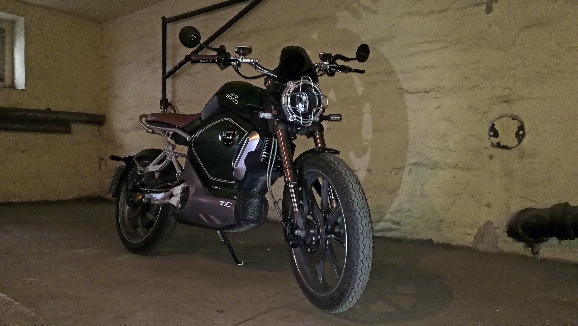

Habe jetzt einen zweiten Akku. Aber um den sinnvoll einzusetzen, muss man ja die Anschlussbuchse umdrehen...sonst zeigt das Kabel ja in die falsche Richtung und das Handschuhfach passt nicht mehr.
Wie habt ihr die Buchse raus bekommen?! Bei meinem beiden Akkus ist die Bombenfest. Ist die zusätzlich noch eingeklipst oder geklebt?

Soweit ich weiß ist der nur verschraubt.
Kann sein das dass plastic etwas fest sitzt. Du könntest es versuchen vorsichtig nur am mit einem kattermesser etwas zu lösen. Natürlich wenn die zwei Schrauben vom Anschluss raus sind.
Aber wie immer auf eigene Gefahr.

Die Akkubuchse ist mit ein wenig Dichtmasse eingklebt,vorsichtig mit ein bisschen Kraft raushebeln,Cuttermesser oder flachen Schraubendreher,nur Mut.😉

So...haben die Buchse raus bekommen. Alter Schwede...total zugekleistert mit Silikonkleber. Und im Innern noch mit Kabelbinder festgezurrt, so dass man kaum Spiel hat die Buchse etwas herauszuziehen und umzudrehen.
Hab vorhin auch noch den kleinen Windschild und das Scheinwerfergitter montiert.
Bei letzterem bin ich mir aber noch nicht sicher, ob mir das gefällt.
Mal schauen.
Vielleicht wirkt es ja etwas besser, wenn die Munitionskisten hinten dran sind.
