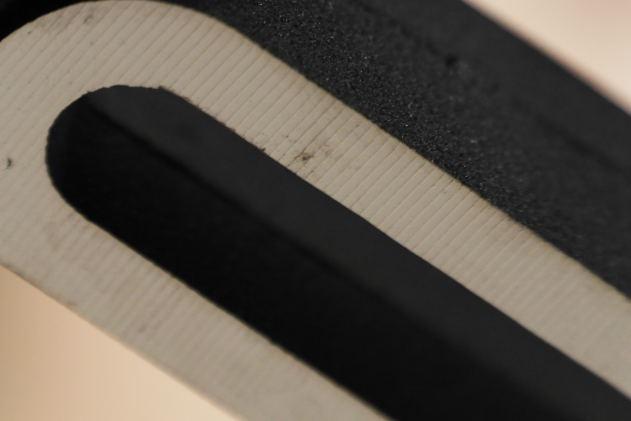

Glaub ich nicht, da sich das Material ja ineinander verbinden müsste. So würde man zwar das Logo befüllen, was ausgefrässt ist aber im endefekt wäre es nur geklebt. Ist meine vermutung.

Nein, ich meinte nicht das Logo, sondern den Zwischenraum zwischen den Teilspeichen ausgießen. Das böte eine Menge Kontaktfläche, wäre leicht (kaum Unwucht) und zudem etwas flexibel…

Es würde erstmal halten,ob auf Dauer weiss man nicht da man die Bewegung in der Speiche und dessen Belastung nicht genau kennt.Zudem brauch eine Klebverbindung eine sehr gute Grundlage und der Farbauftrag da drinnen ist bestimmt nicht die Beste.
Es gibt natürlich viele technische Kleber die schon echt genial sind,nur stellt sich die Frage ob man das mit dem Kleben wirklich austesten will.
Und dazu müsste ein Futterstück wirklich bis in den Radien an beiden Seiten hineinreichen,sonst ist die nächste Schwachstelle hergestellt.
Ein zweiter Gedanke meinerseits war das die Drehrillen "also die glänzende Oberfläche der Speichen" vielleicht auch Bruchauslösend sein können.Diese sind wenn sie auch stark im Bild vergrößert werden leicht rund also zum Glück nicht spitz was letzendlich dem Drehwerkzeug geschuldet ist.Allerdings sind auch kleine Kerben/Rillen "also gerade auf den Ecken der Speichen" gern Rissbildend.
Das kenne ich aus der Luftfahrt und man glaubt nicht welch starke Profile bei entsprechender Belastung Risse bilden können.Und bei Kerben und in Ecken mal mit exponentielle Vorliebe.
Man siehe hier die doch ausgeprägten Rillen.
