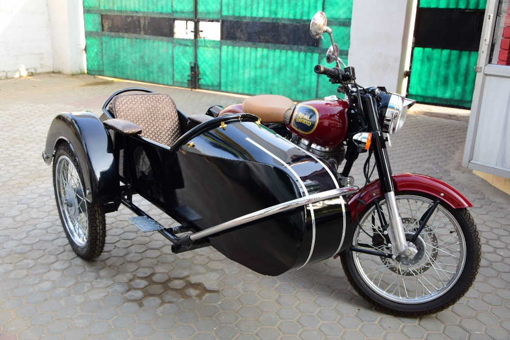

Hier ist etwas aus Indien:
https://www.alibaba.com/product-detail/ ... 53e1qjVBkj
Vielleicht wagt es einer...

Re: Super SOCO- Gespann
Sehr verschärftes Teil, der Beiwagen, und vom Retrostil her auch gut passend. Aber abgesehen vom Indien-Import auf eigene Faust (puh...) seh ich das hier als KO-Detail: "Weight :- 75 KG."
Wobei sich natürlich die Frage stellt, wie viel von den 150 zugelassenen Last-Kilos der TC tatsächlich für den Beiwagen draufgehen würden, dessen 75kg ja im Wesentlichen auf dem eigenen Rad lasten. Trotzdem: 75kg Beiwagen plus 80-90kg Fahrer plus Beiwageninhalt (ist der Hund ein Chihuahua?!)… da kommt viel zusammen. Zu viel!?! (Und was sagen die Bremsen zu dem Vorwärtsschub durch Eigengewicht?)
