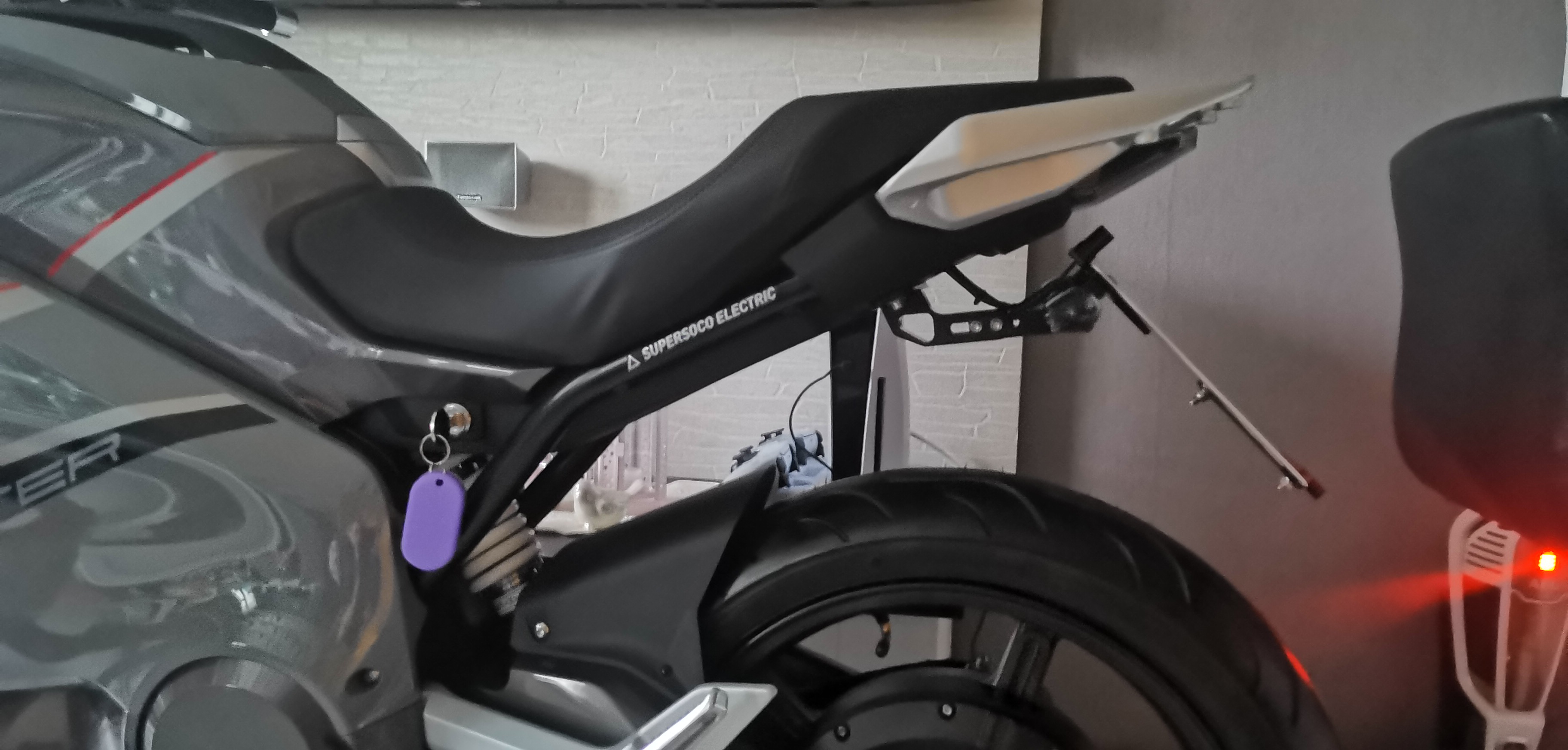

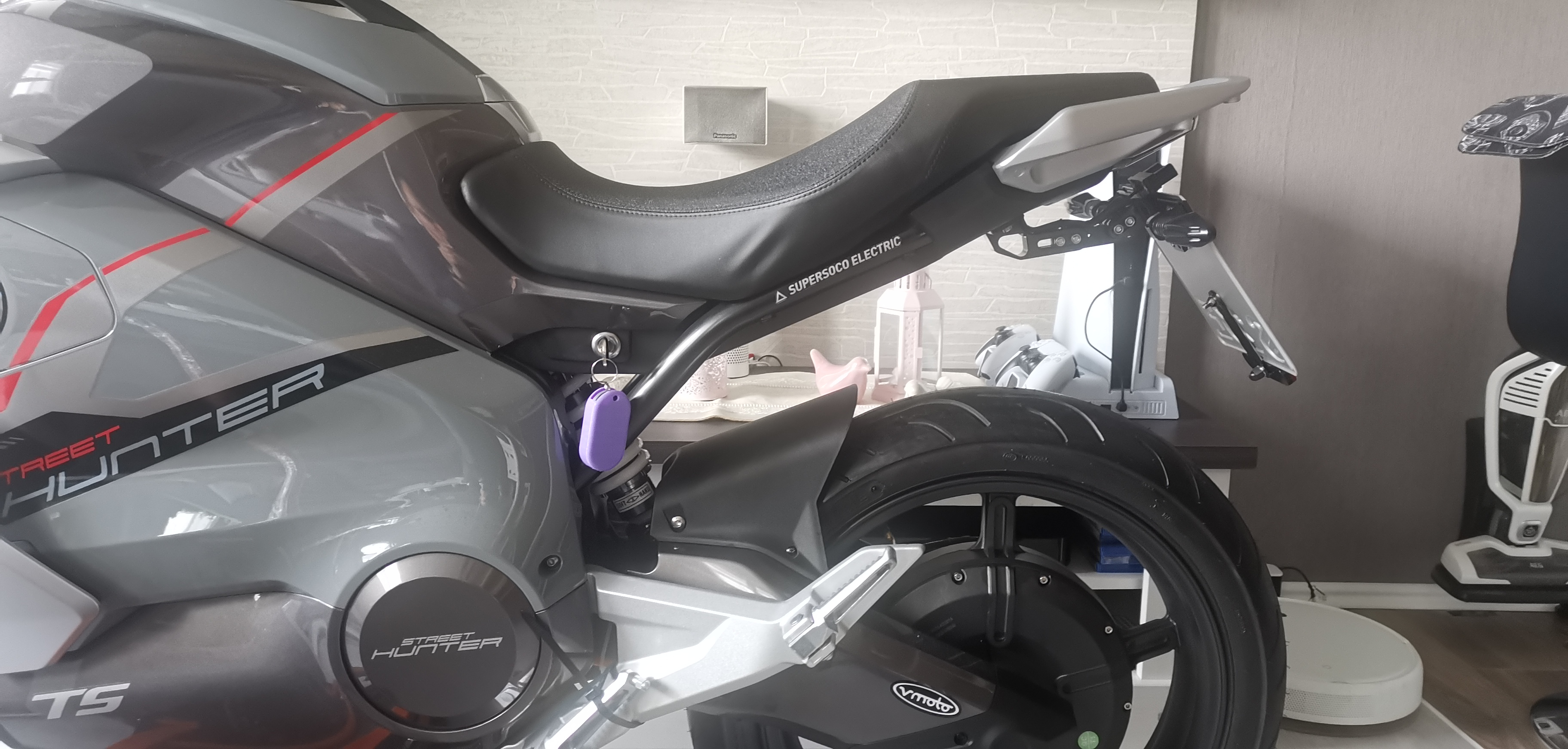

Hab heute noch mal bissel was getüllert.
Der Kennzeichen Halter ist jetzt fünf Zentimeter nach hinten gewachsen. Denn Winkel hab ich auch noch bissel angepasst (ca 37 Grad).
Vorher:
Vorher:

Re: Kennzeichen Größe für unsere "125er" E-Moppeds
...deutlich besser
