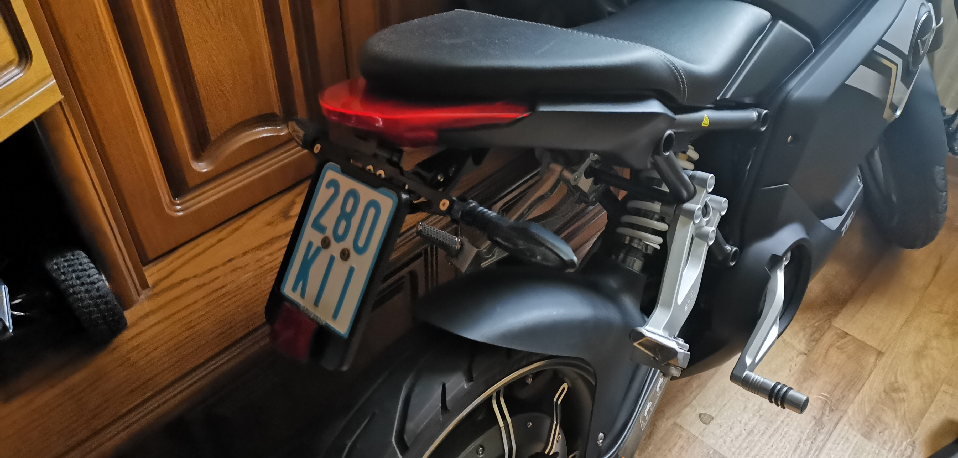

Re: Heckalternative Super Soco TS/TSX
Sauberer Umbau!
Und wenn beim Einfedern nichts schleift ist es sogar perfekt.
Olli

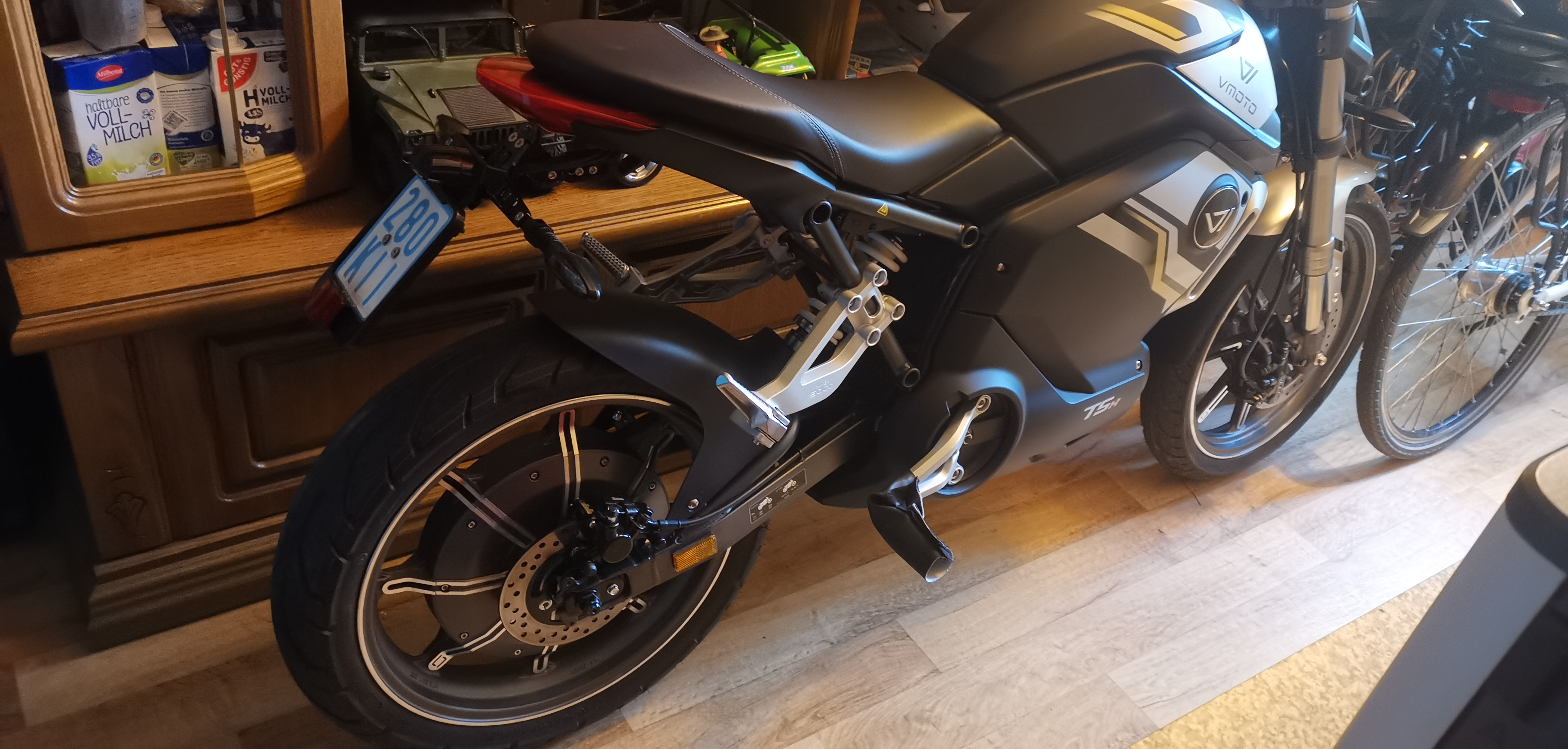

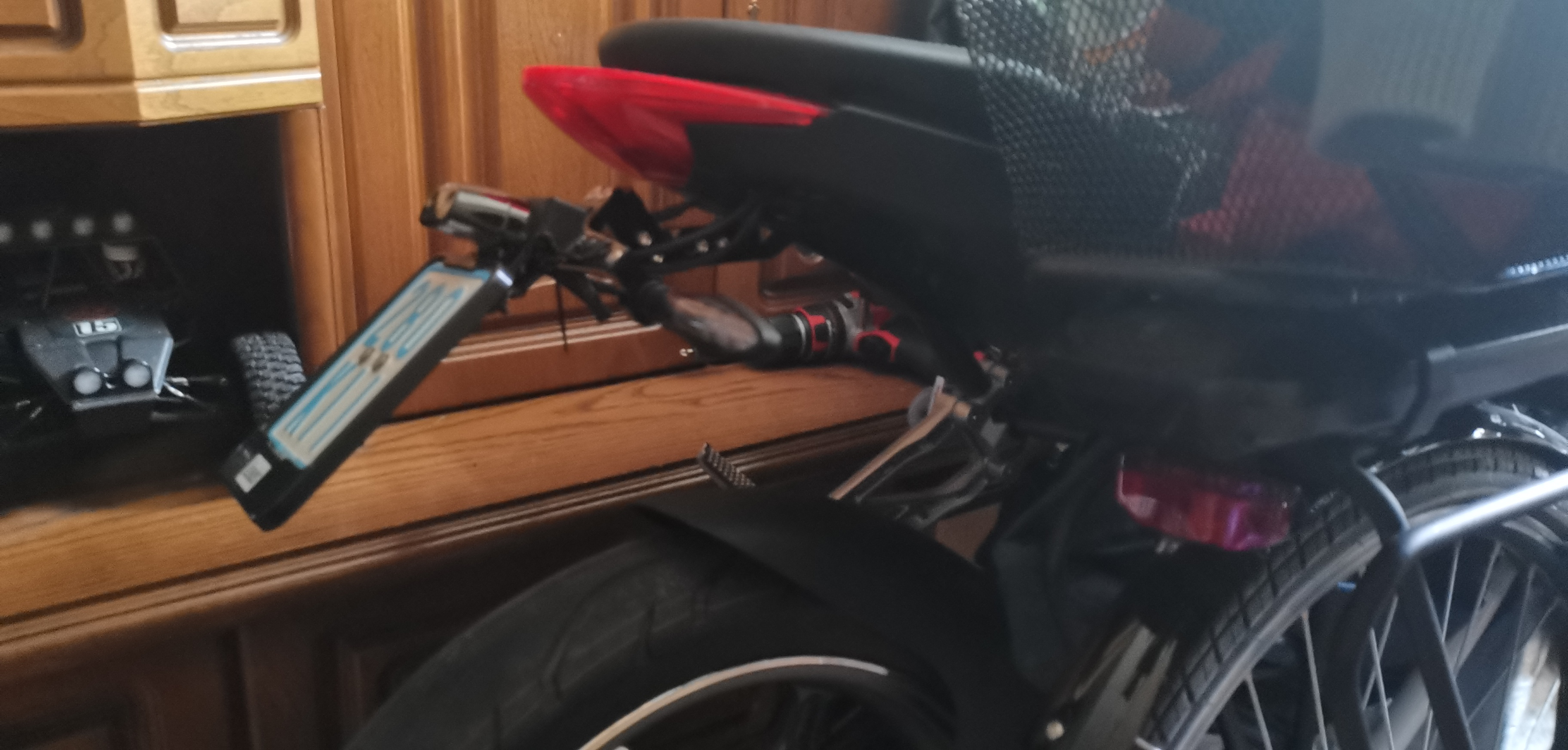

Danke für das Kompliment!
Ich glaube, da sollte nichts schleifen.
Hab mal bissel die E Bikes weggeräumt, damit ich ein besseres Foto bekomme, wo man sieht, dass da nichts in der Wege sein sollte. So riesig ist ja der Federweg nun auch nicht.

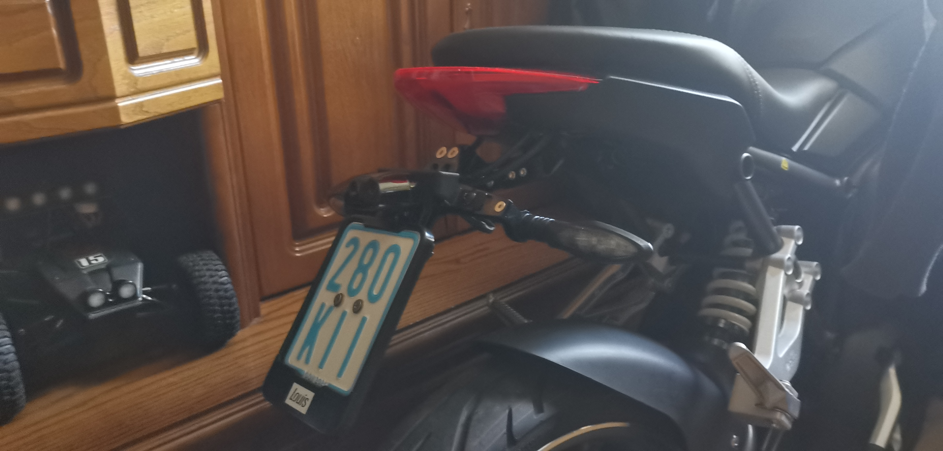

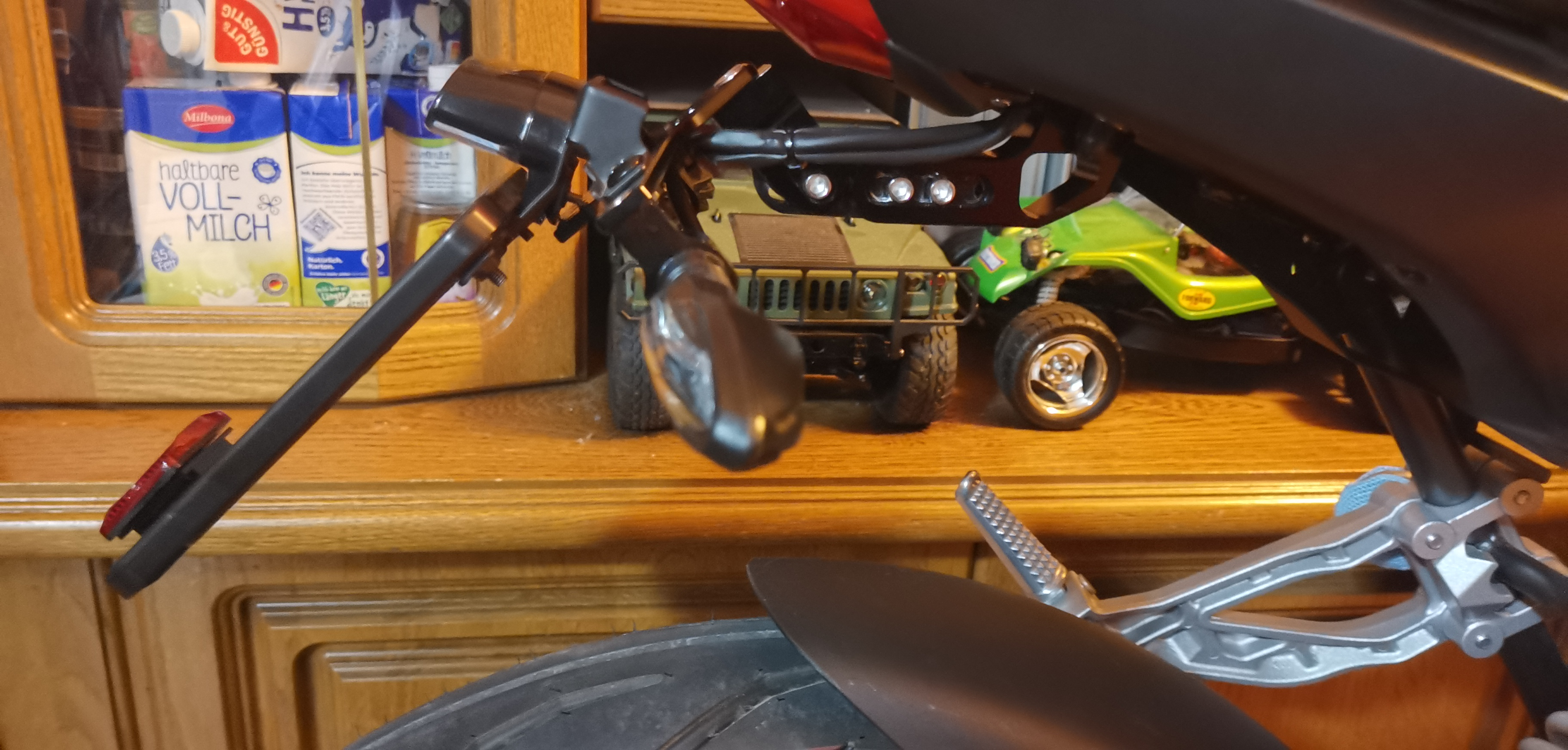

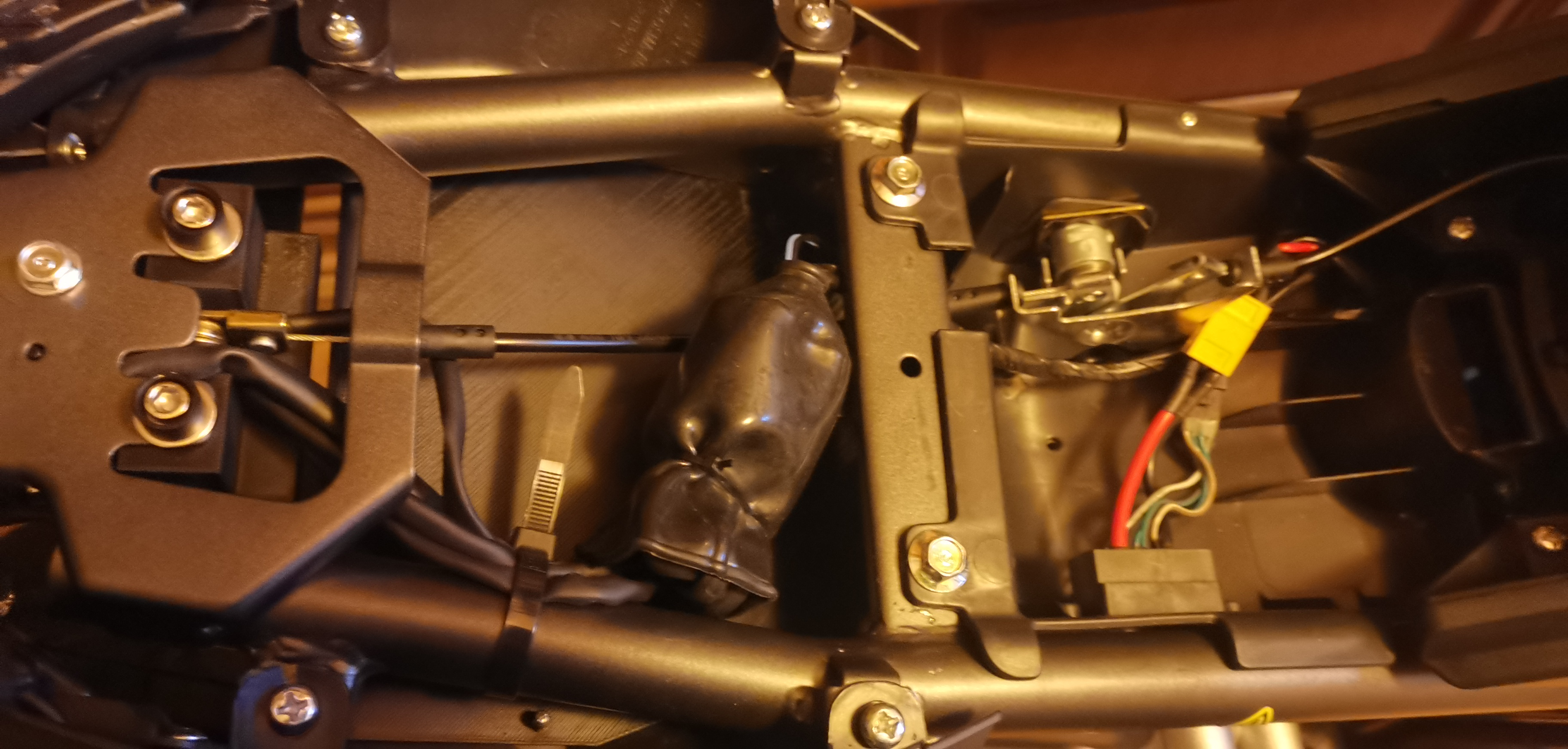

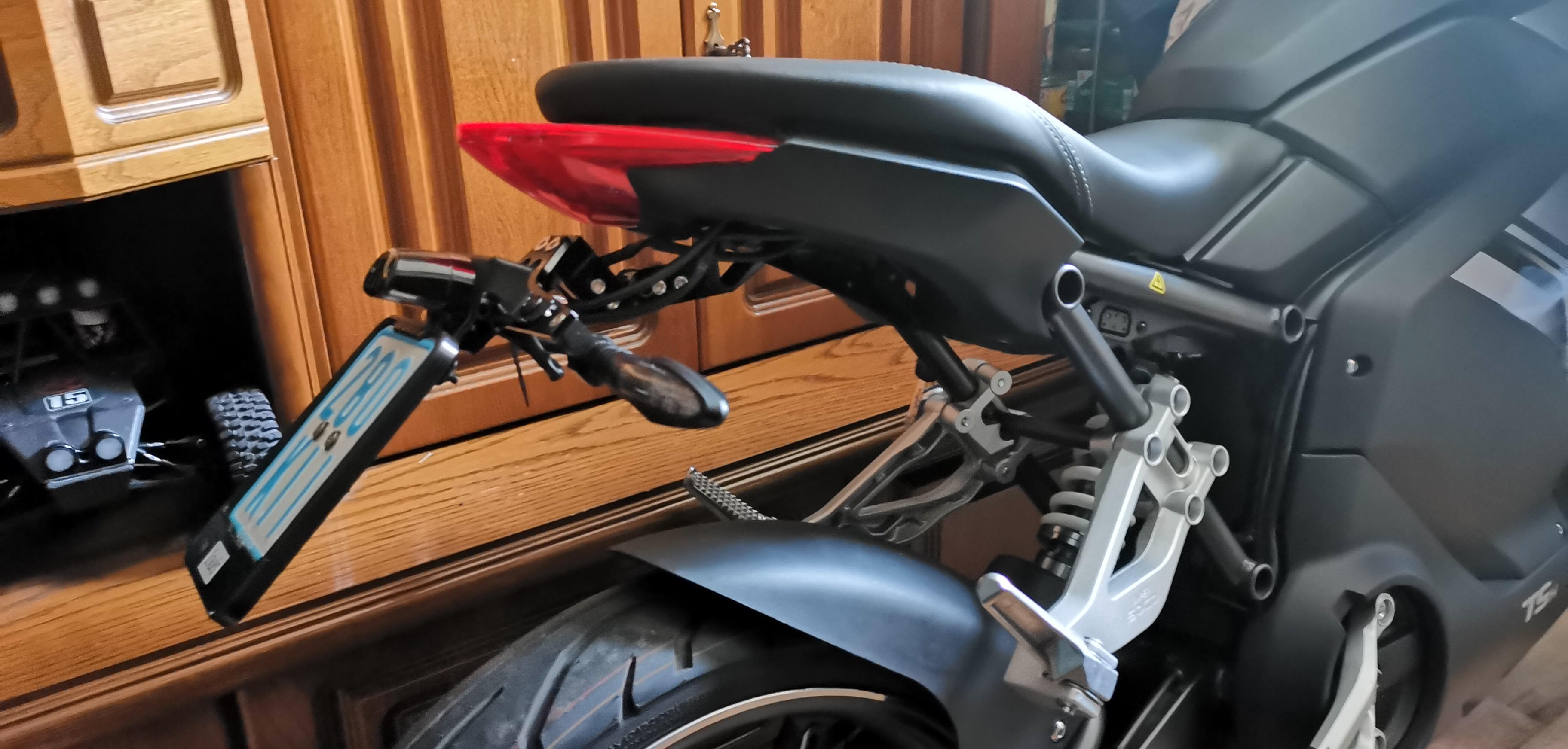

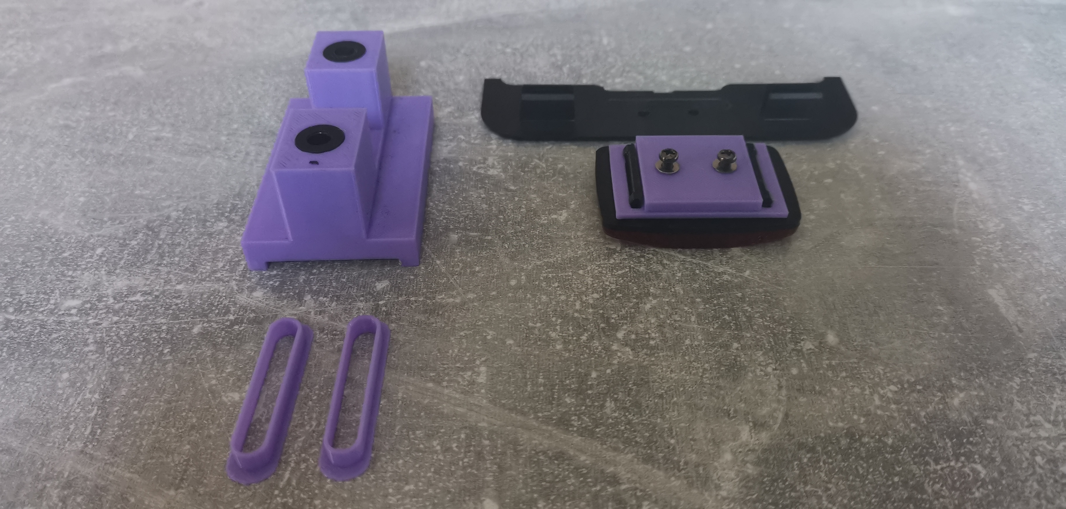

So, jetzt noch mal bessere Bilder vom Projekt. Die gedruckten Teile hab ich "schwarz" gemacht und verbaut. Wie auf dem einen Foto mit den lilanen Teilen zu sehen, habe ich in das Hauptbefestigungsteil zwei Kunststoff Hülsen eingebracht, damit ich die beiden M6 Schrauben richtig anziehen kann, da die Druckteile kein Vollmaterial sind. Die beiden Länglich Hülsen waren nicht unbedingt notwendig, aber die Langlöcher der neuen KZ Halterung sind nun mal für M8 Schrauben.
Ich habe den originalen Kennzeichen Halter incl. Beleuchtung weiter verwenden können. Den Rückstrahler habe ich auch wieder verwendet mit einer entsprechend gedruckten Halterung zum Einklipsen.
Es sollte so sein, dass ich immer alles wieder zurück bauen kann.

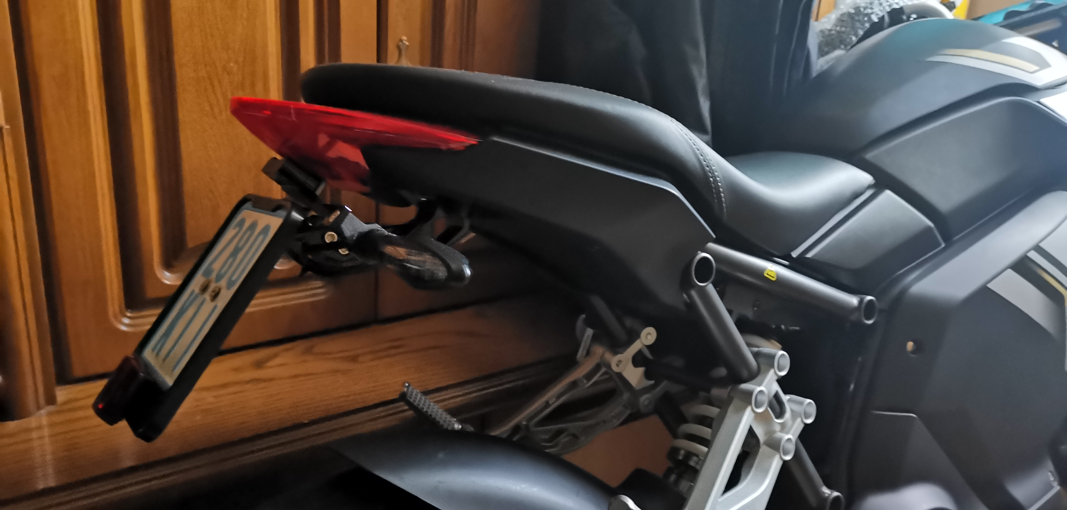

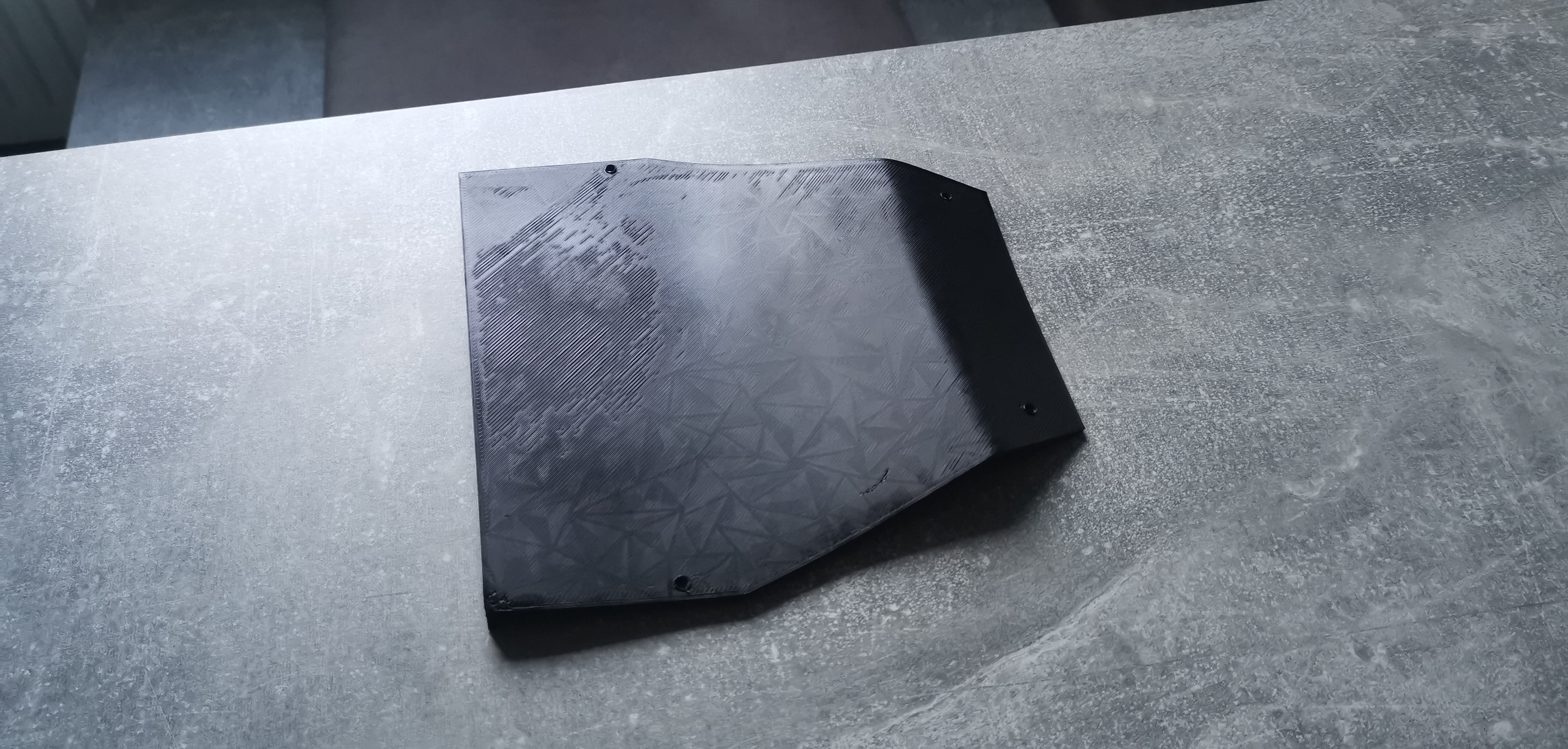

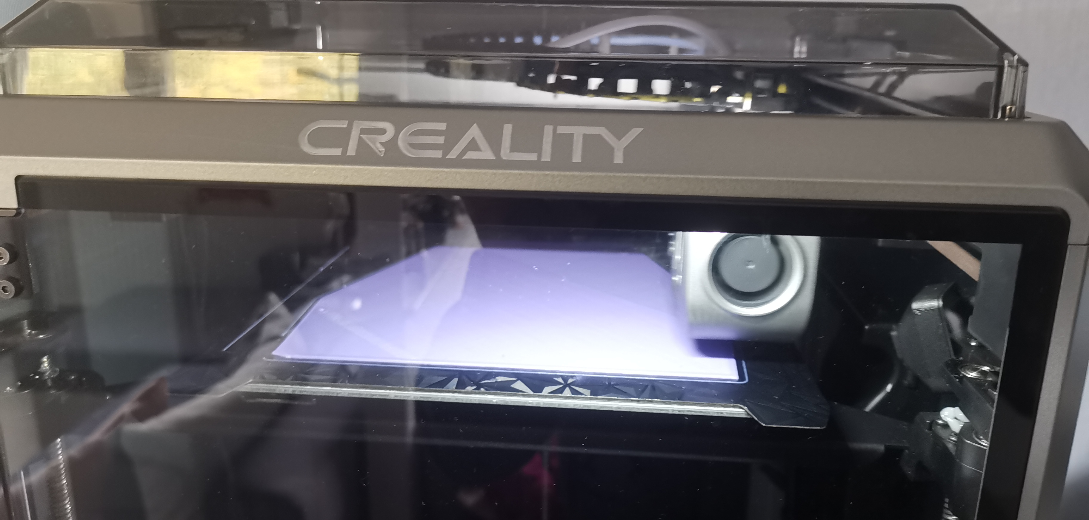

Hatte heute noch ein wenig Langeweile und habe ein "Blech" gedruckt, welches den Unterboden zur Sitzbank verschließt, damit nicht so viel Dreck etc. unter die Sitzbank gerät.
Nun sollte das Projekt mit dem schöneren "Arsch" an meiner TSX beendet sein.
Ich bin zufrieden.
Ich bin zufrieden.

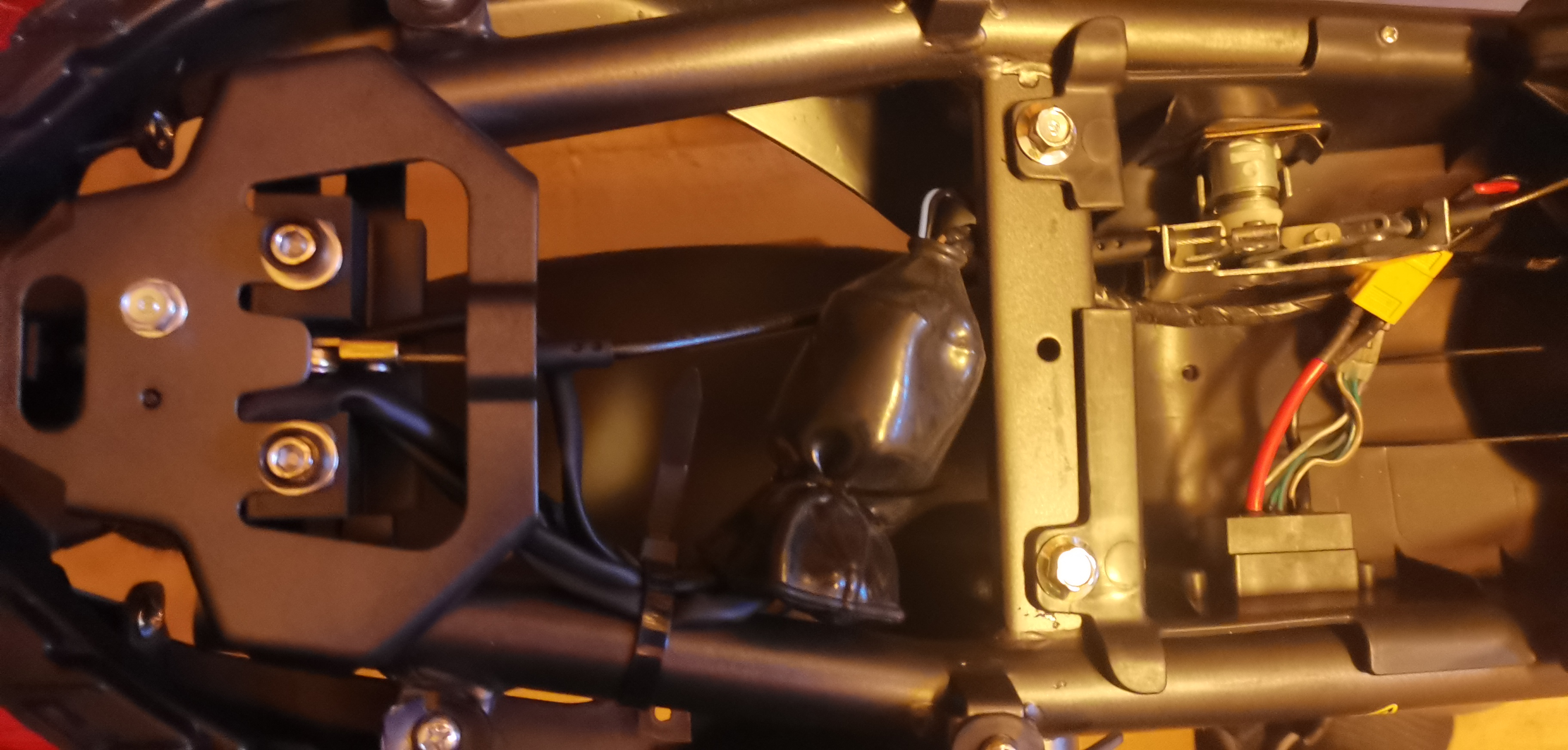

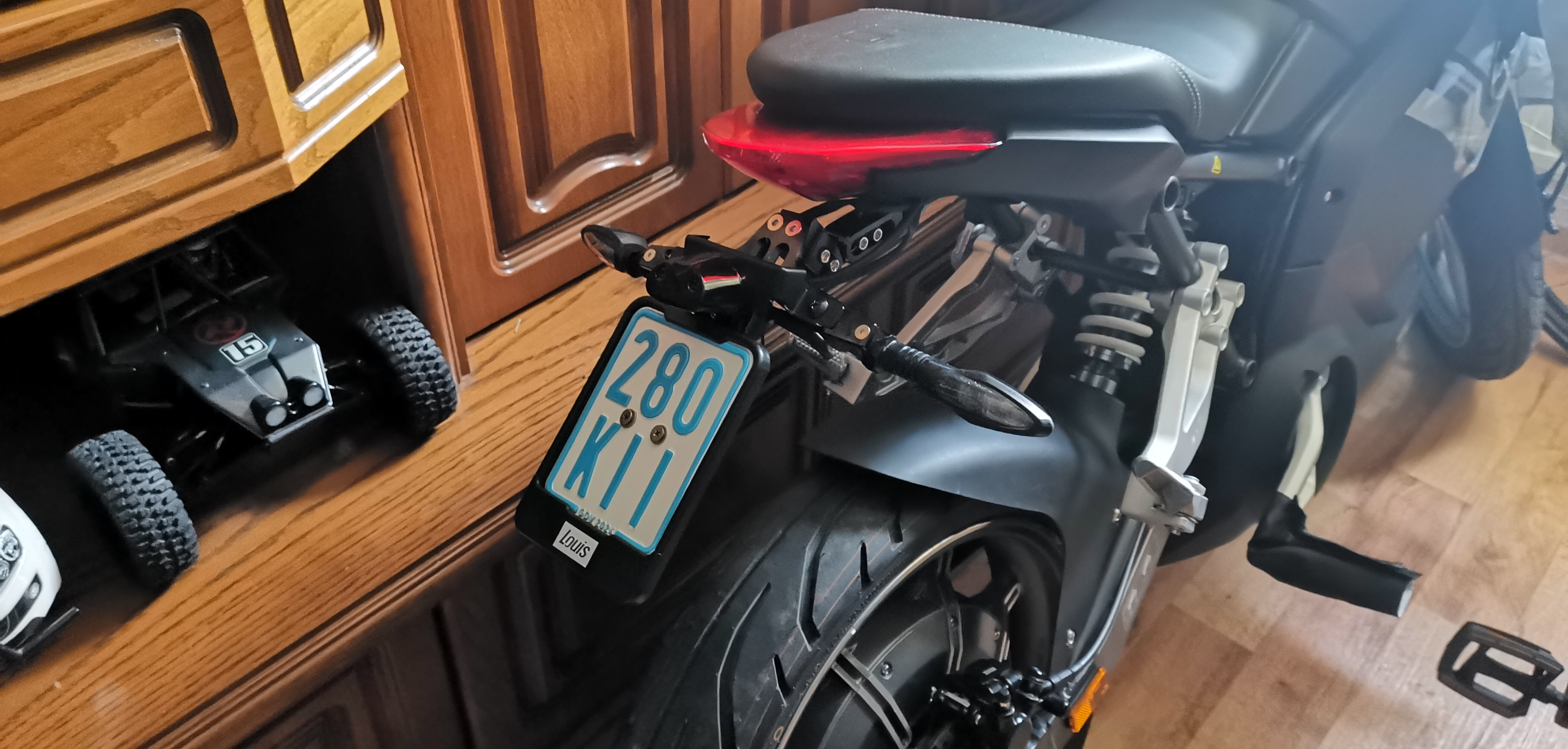

Hab nochmal bissel gebastelt. Die originale Kennzeichen Beleuchtung mit der "Birne" ist jetzt weg. Dafür die mitgelieferte LED Beleuchtung, die bei dem Kennzeichen Halter mit dabei war angebaut.
Dazu müsste ich natürlich das originale Kabel Kappen und den originalen Stecker (grün/braun) an das neue Kabel anlöten.
Achtung!
Eigentlich wird im Fahrzeugbau "braun" als Masse benutzt. Bei unseren Super Soco's ist bei der Kennzeichen Beleuchtung "braun" = Pluspol und "grün" = Masse.
Bei meiner neuen Street Hunter ist es genau so.
Habe da auch das Heck umgebaut.
Achtung!
