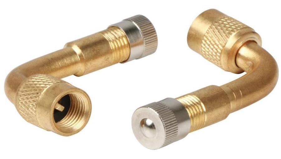

Das Problem habe ich mit einem Winkeladapter gelöst. Gibt es als Zweierpack z. B. bei Amazon.
Habe somit einen immer unter der Sitzbank (in einer wiederverschließbaren Minitüte) für alle Fälle. Link ohne Referrer: https://www.amazon.de/gp/product/B01KTG2I2W/
Einziger Nachteil:
Man muss immer ca. 0,1 - 0,2 Bar mehr aufpumpen, da beim Abschrauben immer etwas Luft wieder aus dem Reifen abzischt...
Einziger Nachteil:

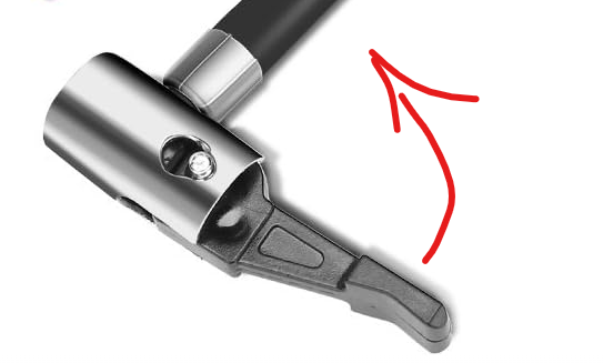

Ich habe eine Akku-"Luftpumpe" mit dem Auto-Schraderventil-Anschluss. Der lässt sich verriegeln. Da muss man dann nicht gegendrücken.

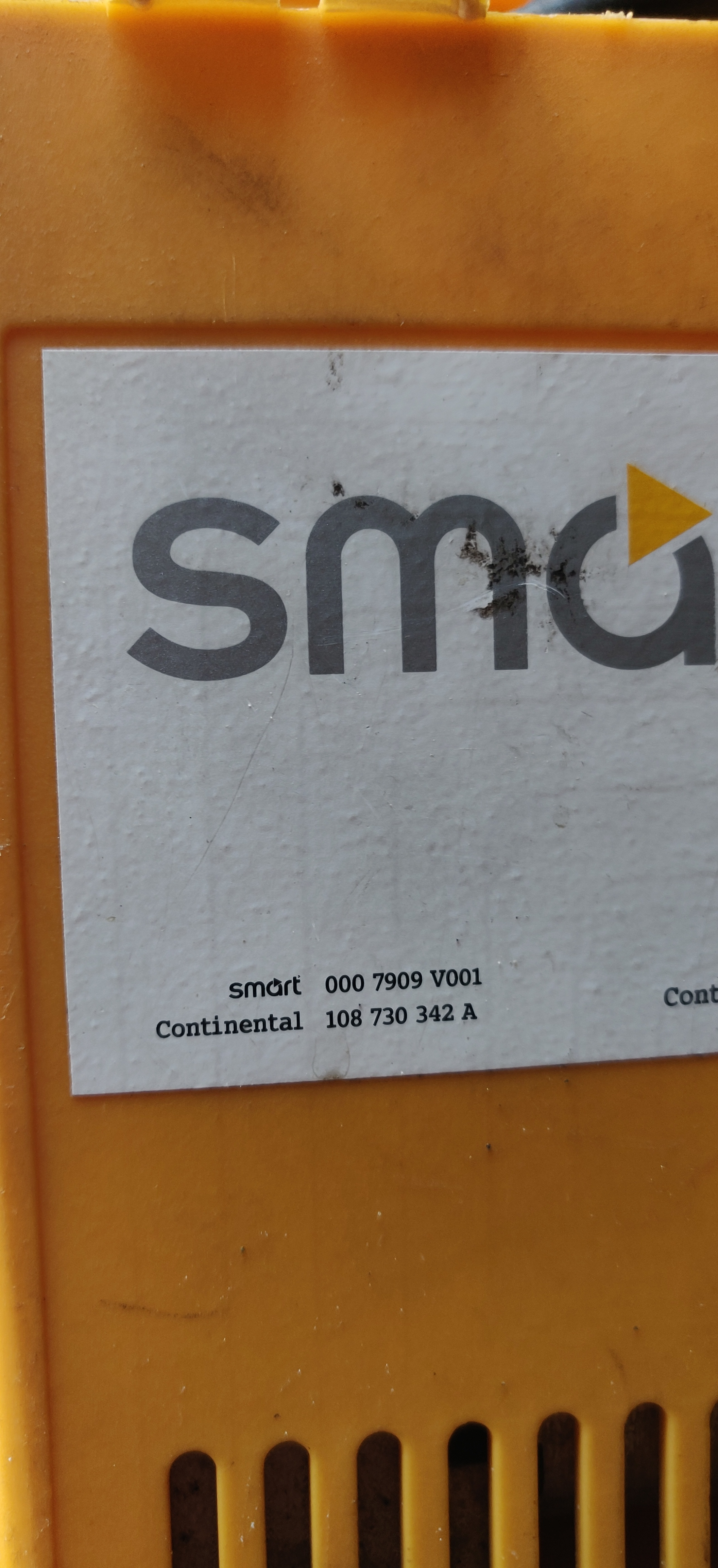

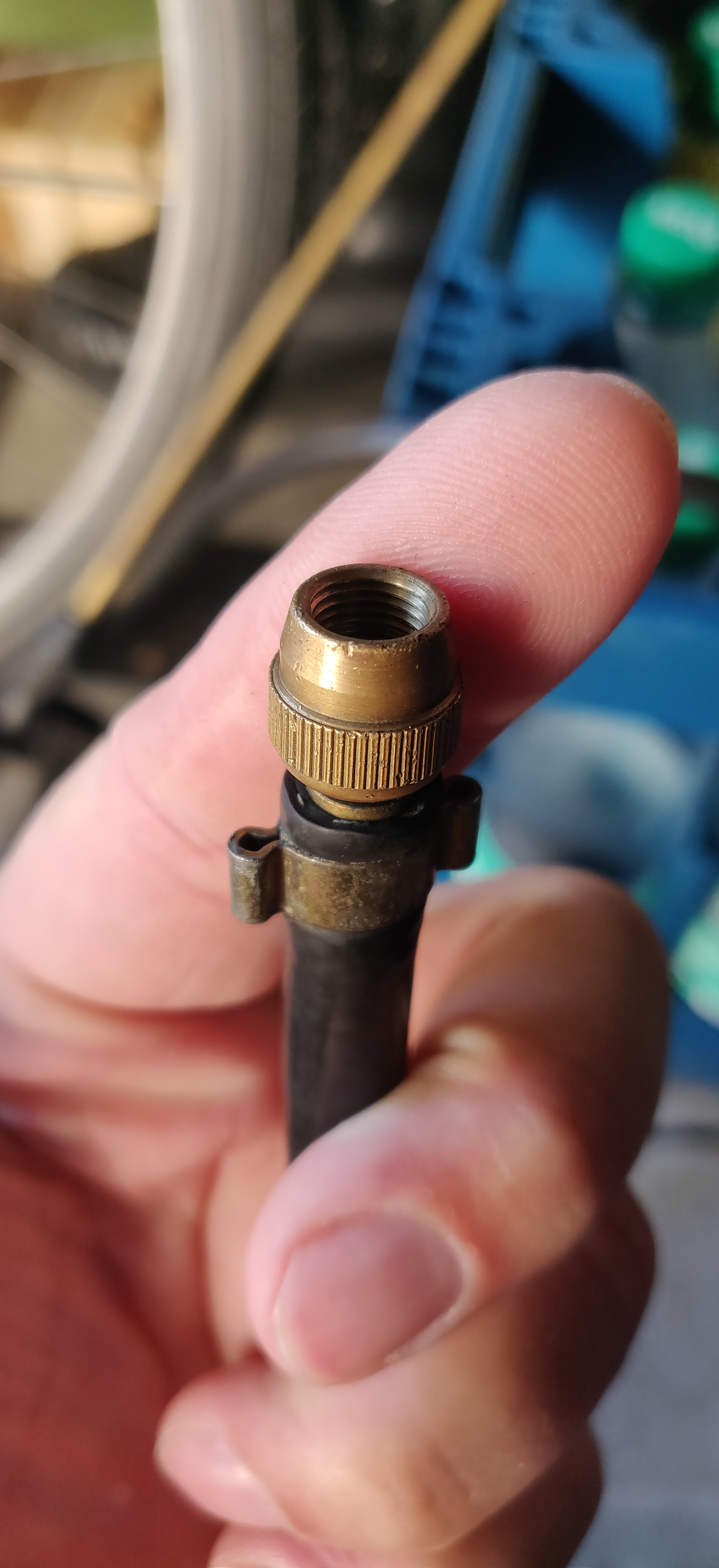

Vom billigsten Autokompressor der Kopf ist nur eine Mutter wie die Ventilkappe und dann Gummischlauch. Ich habe schon seit 15 Jahren einen vom Smart, der geht auch gut beim Bollerwagen.
