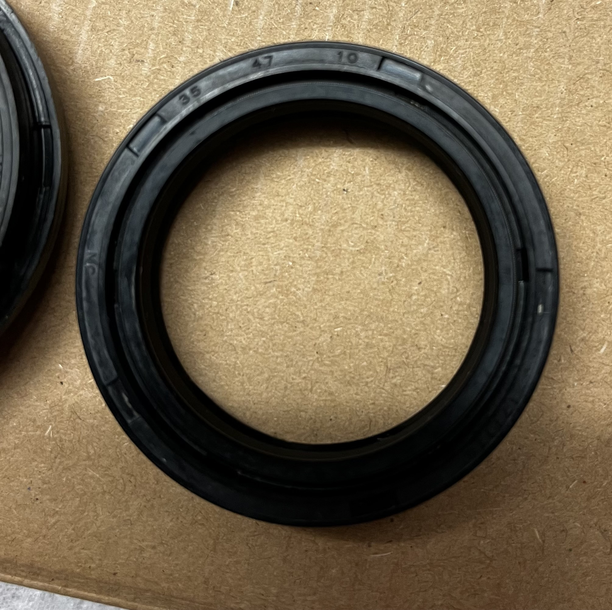

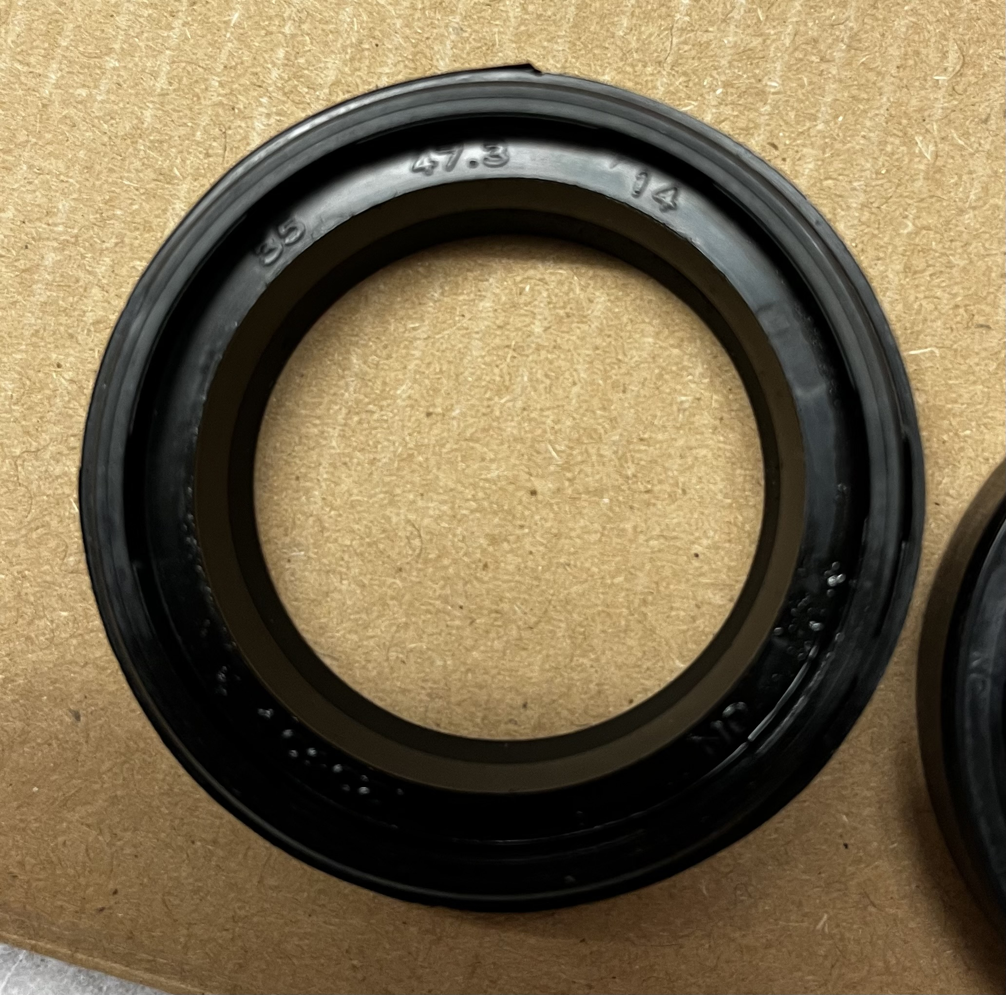

Hey Rainer,
ein guter und wichtiger Hinweis, aber scheinbar nicht immer zutreffend. Möglicherweise abhängig vom Baujahr.
Meine ist aus 2018 und bei mir passen die genannten Dichtringe.
Im Anhang Bilder der alten Dichtungen
Grüße Christian
Grüße Christian

Re: Federgabel defekter Simmering?
Das ist schlecht, wenn es da verschiedene Standrohr-Innendurchmesser gibt. Meine Maxen sind von Februar 2021 (Akkubeschriftung).
Das heißt, entweder vorher beide Größen kaufen oder erst öffnen, dann bestellen/kaufen. Dann steht aber die Maschine im Zweifelsfall eine Woche zerlegt in der Werkstatt. Nun ja, ich weiß jetzt den Durchmesser der bei mir verbauten Dichtringe.
