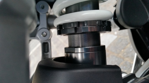

Ich habe den Hakenschlüssel bei eBay gekauft. Die Federspannung lässt sich damit einstellen. Leider passt der Hakenschlüssel nicht genau (etwas zu klein) und hat deswegen Riefen verursacht. Keine Ahnung, ob solche Riefen auch mit einem universal Hakenschlüssel 35-75 mm entstehen. Vielleicht kann jemand ja noch andere Erfahrungen mit Hakenschlüssel schildern.

Ich war gerade bei Louis und habe den zuvor verlinkten Hakenschlüssel gekauft.
Dass man mal einen Kratzer macht, wenn man etwas abrutscht ist mir auch passiert, empfinde ich aber als nicht weiter schlimm.
Ansonsten würde ich diesen Schritt jedem Besitzer sehr ans Herz legen! Das Fahrgefühl verbessert sich dadurch drastisch

Hi Jan,JanGoldbeck hat geschrieben: ↑Do 14. Mär 2019, 11:3035-70mm von Louis tut seinen Dienst auf jeden Fall
https://m.louis.de/artikel/craft-meyer- ... a2730d2d8b
braucht man eher einen Hakenschlüssel Richtung 70mm oder in Richtung 35mm?
Kann bei mir in der Firma welche ausleihen, will aber nicht den ganzen Stapel mitnehmen.

Mess doch einfach die Vorspannmuttern an Deiner Super Soco, ein simpler Messschieber reicht dafür

nun bin auch ich unter die Super Soco Fahrer gegangen und möchte den Federweg etwas kürzer einstellen. Sonst bekomme ich jedes Mini-Schlagloch im Kreuz mit.
Die Nutmuttern sind bei der Super Soco relativ schmal. Ich habe Hakenschlüssel, die sind allerdings zu breit.(>5 mm). Der Hakenschlüssel müsste eher 4 mm schmal sein.
Hat jemand Erfahrungswerte, welcher Schlüssel super passt?

Der Hakenschlüssel, den Du auf 4mm Breite herunterfeilstE-Mopedfahrer hat geschrieben: ↑Mi 2. Aug 2023, 10:07Ich habe Hakenschlüssel, die sind allerdings zu breit.(>5 mm). Der Hakenschlüssel müsste eher 4 mm schmal sein.

Die Schlüssel gehören ja nicht mir...
Darum hätte ich ja einen gekauft, der passt. Nun muss ich halt einen unpassenden kaufen und passend machen.
Ich hätte gehofft, dass hier im Forum jemand schon was Passendes gefunden hat.
