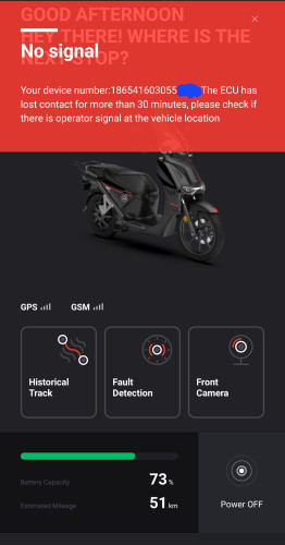

Moin, bei mir funktioniert die App seit Anfang des Jahres auch nicht mehr, in der App steht ins Deutsch übersetzt:
Ihre Gerätenummer: 186541603055****,Die ECU hat seit mehr als 30 Minuten den Kontakt verloren, bitte überprüfen Sie, ob am Fahrzeugstandort ein Bedienersignal vorhanden ist.

Servus,
Kleines Update nach 2-3 Monaten
Data - Sim Karte von O² funktioniert, verbrauch der Sim Karte liegt bei ca. 10 MB im Monat.
