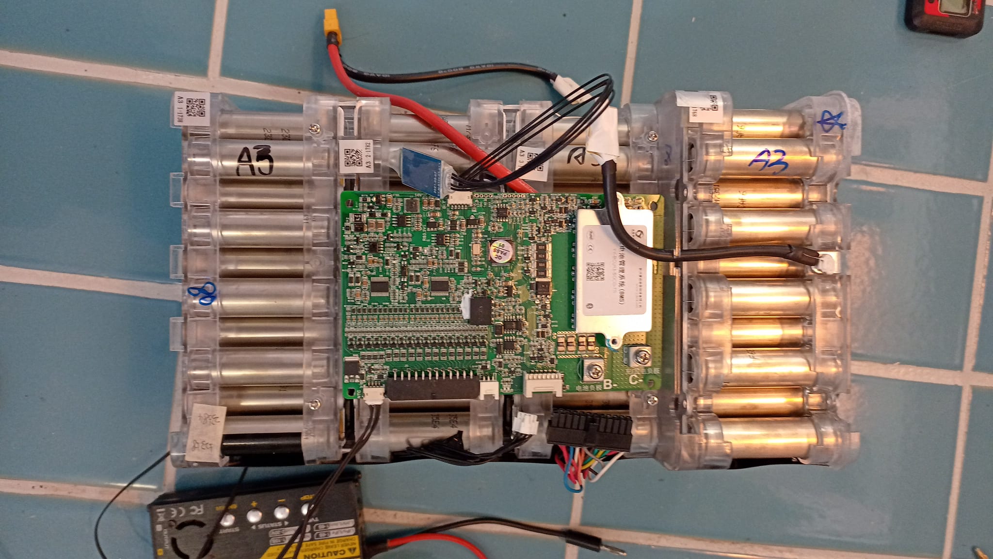

Hast du mal ein Bild, wie dein Akku mit Bms aussieht?
Kann ich mir nicht vorstellen und ein Bild mit deinem Retro Bms habe ich auch im Netz nicht gefunden.

Akku mit original - BMS:

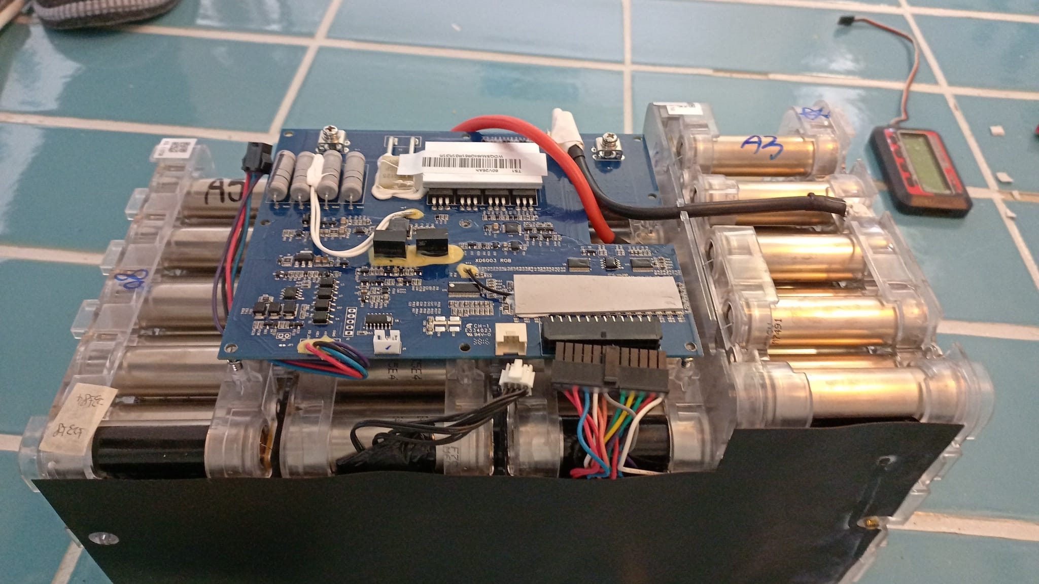

nochmal von der Seite:

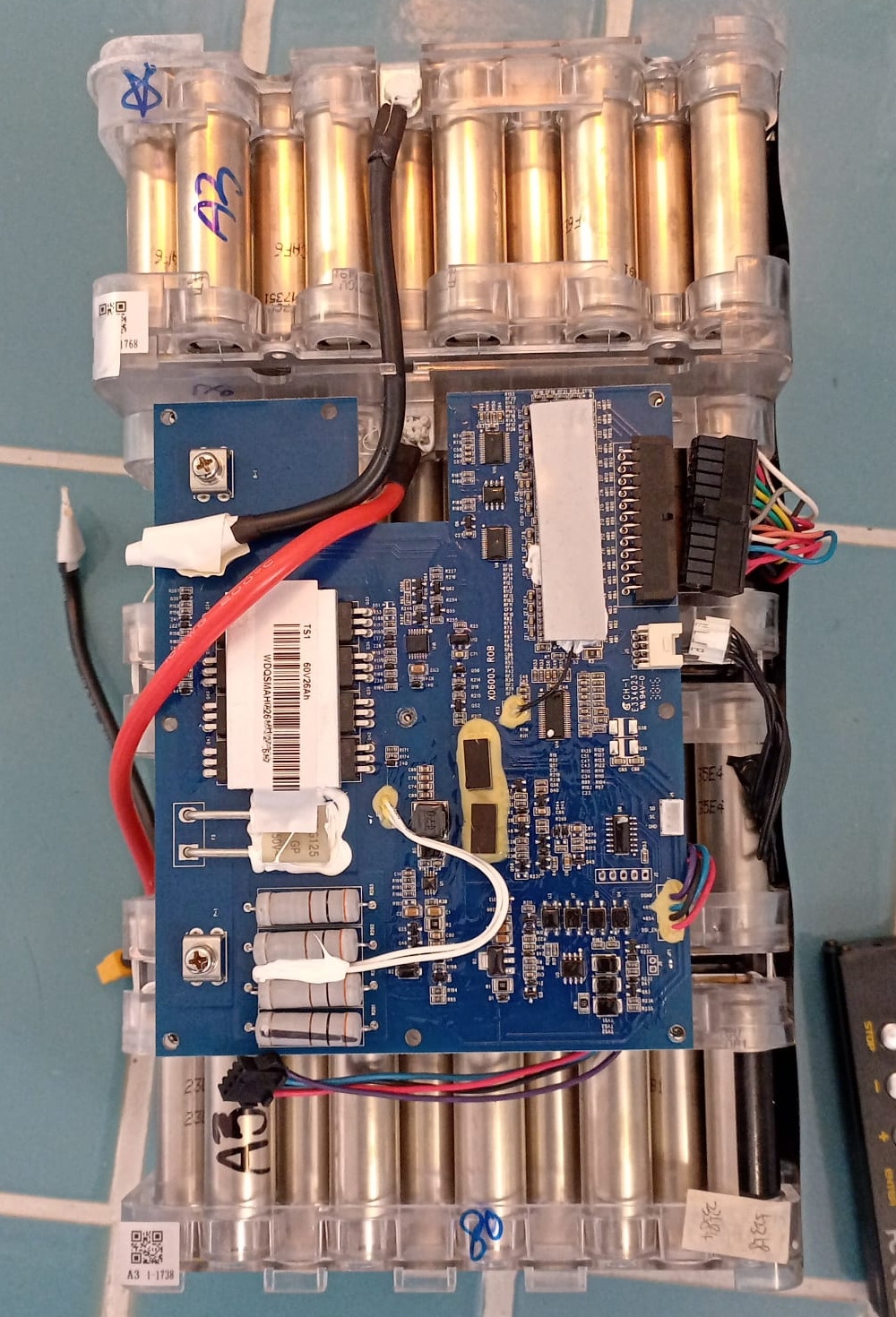

und so "passt" das neue BMS:

Ja moment, b sollte für Batterie stehen aber warum ist das anders herum
In der App ist eine Anleitung da steht:
Connect battery B- with B- vom BMS
Connect c- to the output of the outer casing -
Hier in dem Video sieht man, wie B- mit dem Akku verbunden ist. Aber hier sind die beiden vertauscht. Das ist doch ein wenig kurios.
Die haben wohl die Anordnung auf der Platine geändert.
