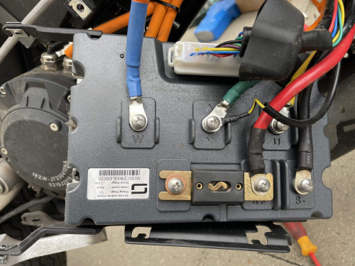

Phasen-Schluss (Kurzschluss in der Controller-Leistungsstufe) würde man daran erkennten, dass sich die Maschine immer schwer schieben lässt:
also auch wenn kein Akku mehr drin ist und alles elektisch aus. Und nach Abschrauben der drei Motor-Phasen-Kabel vom Controller würde die Fuhre dann wieder ganz normal rollen.
Bei der Prozedur müsstest Du auch erkennen können, was für ein Controller verbaut ist:
Z. B.ggf. sowas: https://de.aliexpress.com/item/10050023 ... 69493%21sh

Teste mal, ob sie sich schieben lässt, wenn du den Controller abklemmst. Pass aber auf, dass sich die Phasenkabel nicht berühren. Sollte sie sich dann schieben lassen, ist dein Controller defekt.
Nozomi
Beiträge: 27
Registriert: Sa 19. Aug 2017, 10:21
PLZ: 22
Re: TC MAX tut keinen Mucks mehr!
Beitrag von Nozomi »
Wagner hat geschrieben:
Di 13. Sep 2022, 22:22
Tut sie! Danke.

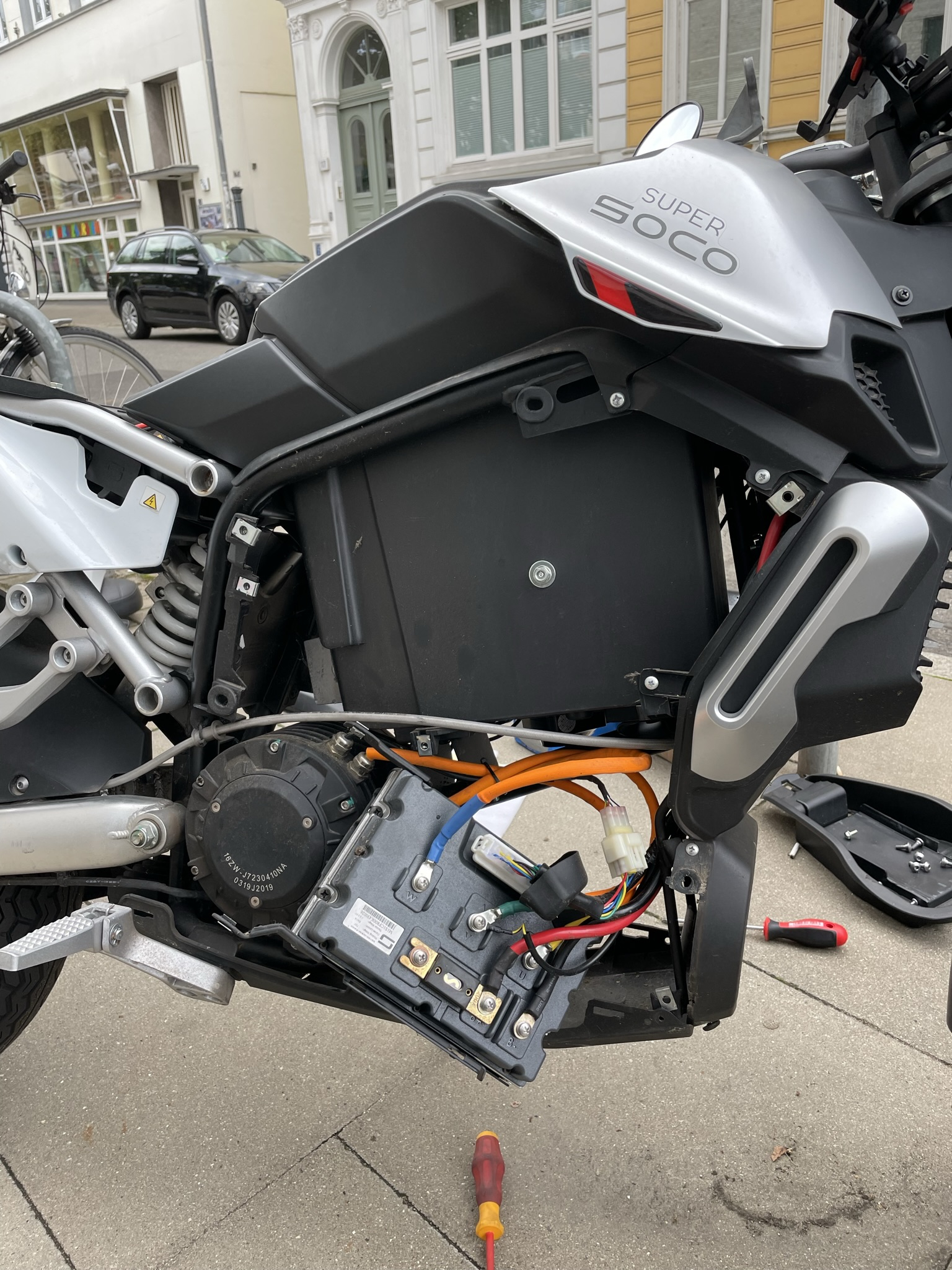

Habe gestern die Seitenverkleidungen abgenommen und den Controller wechseln können. Eine relativ fummelige Angelegenheit, da wenig Platz ist und der Controller kopfüber mit dem Chassis verschraubt wird. Immerhin: mit dem neuen fährt sie wieder. Ausführliche Testfahrt steht noch aus.
