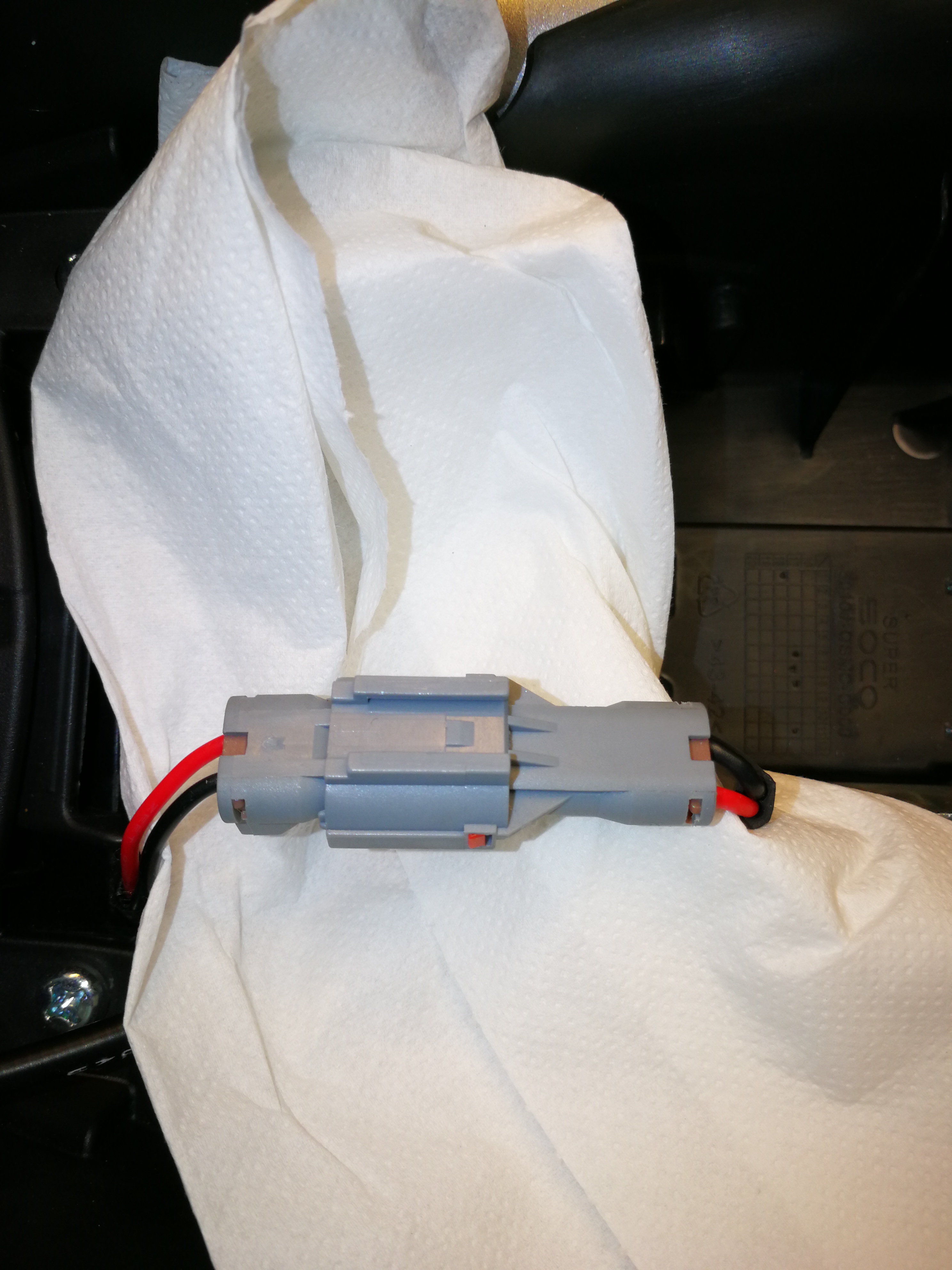

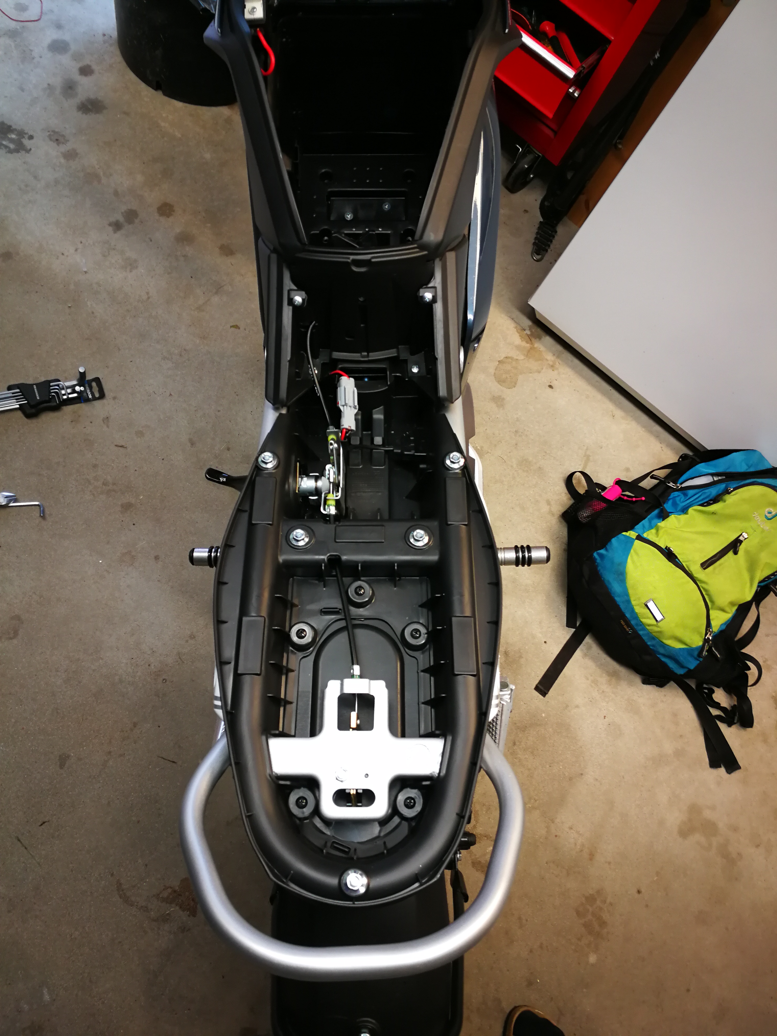

Nachdem ich selber nach dem Problem gesucht habe ist mir direkt der Falsche Stecker aufgefallen. Dort seht ihr eindeutig wie Rot in Schwarz übergeht, klar das die Soco dadurch nicht aufgeladen werden möchte. Fällt unter Garantie und ist anscheidend aktuell noch ein Einzelfall - Montags-Maschine:(

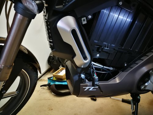

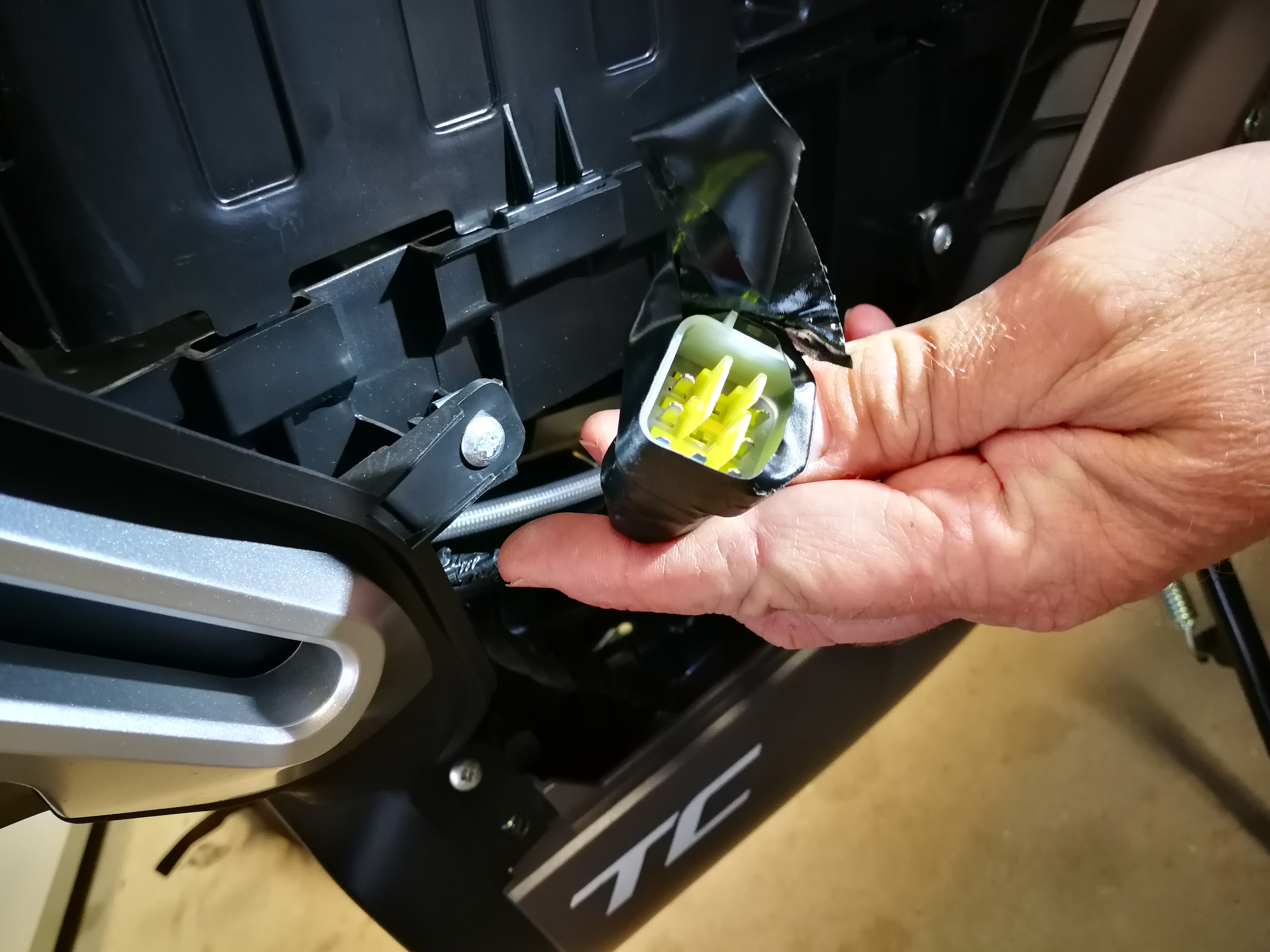

Bei der Problem-Suche ist mir noch ein loser Stecker in der Maschine aufgefallen, eventuell für einige Bastler hier interessant :)?
Entweder Kabelbaum einer anderen Maschine und ein totes Ende, oder eine Wartungsstelle - das hätte ich nun gedacht.

Der hier sogenannte Wartungsstecker sieht aus aus wie der inzwischen zum quasi-Chinastandard erhobene Hallsensorstecker zwischen Motor und Controller. Da die verbauten Hallschalter doch gern mal kauput gehen haben viele Chinesische Radnabenmotoren gleich zwei Sätze zu je 3 Hallschaltern eingebaut, so dass ein solcher Stecker herrenlos im Kabelbaum baumelt. Wenn der Stecker weiterverfolgbar sein sollte müsste er zum Motor gehen...

Hallo. ich habe das selbe Problem. Die Polung vom Stecker ist falsch herum. Könntest du mir das Video vom defekten Ladegerät hoch laden? Sobald ich das Ladegerät in die externe Ladebuchse stecke klackt das Ladegerät und die grüne Lampe geht an und aus.
