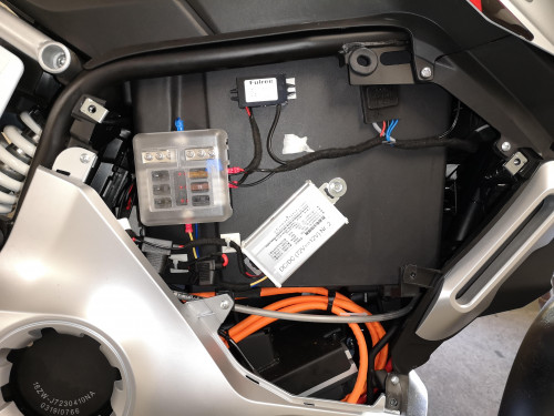

kann mir jemand sagen, welche die unkomplizierteste Möglichkeit ist, die volle Batteriespannung abzugreifen bei einer TC (max)?
Ich möchte einen 2. DC/DC Wandler einbauen. Auch wenn beim Vorhandenen sicher noch Leistungsreserver sind, will ich doch so wenig wie möglich im originalen Kabelbaum eingreifen.
Danke im Vorraus.
Danke im Vorraus.

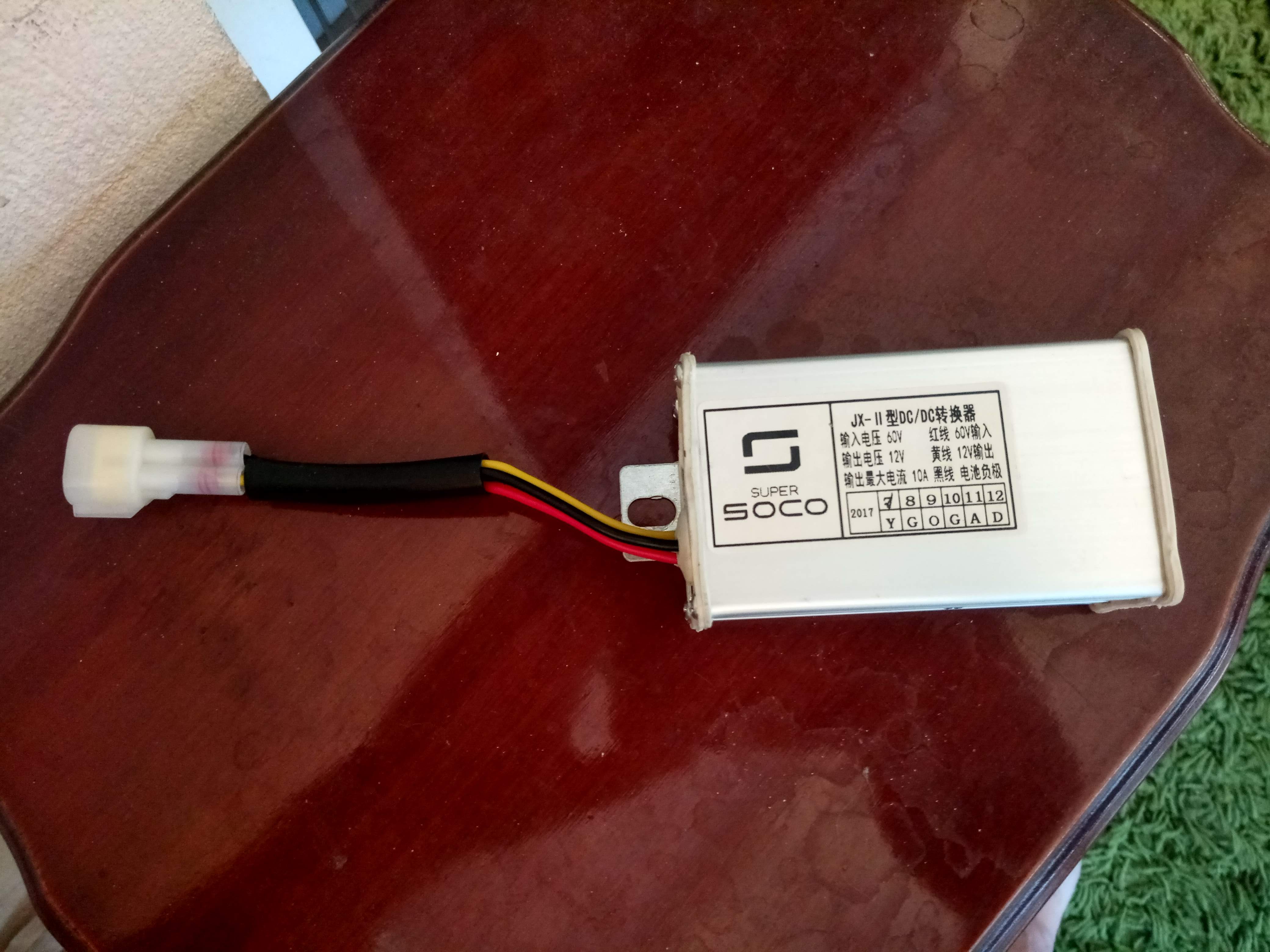

Kurz vor dem Eingang des originalen Wandlers....
Da hast du alles, was du brauchst.

Imho liefert der originale Wandler 10A oder sowas...meine ich zumindest mal irgendwo gelesen zu haben.
Was willst du daran anklemmen, das diese Ausgangsleitung nicht reichen könnte?
Für z.B. nen zusätzlichen USB Anschluss reicht das noch dicke.
Aber wie gesagt, vor dem originalen Wandler (am Stecker) die Spannung abgreifen ist vermutlich am einfachsten.

Du musst nicht die Verkabelung auf machen, sondern nur dem Stecker vom Wandler eine oder zwei Leitungen hinzufügen und diese an deinem zusätzlichen Wandler anschließen.
Wie genau die Belegt sind musst du vorher messen, damit habe ich mich noch nicht beschäftigt.

Zur Not einen anderen Stecker ancrimpen...
Aber diese hier sehen so aus, als könnte man sie öffnen.
Wird vermutlich etwas fummelig.

Habe es nun so gelöst:
72V +/- von der Zuleitung des Soco DC/DC Wandlers zum DC/DC Wandler Nr. 2 geführt. Und dort alles angeschlossen.
Und nein, diese Kabelschlaufen die dem Motor sehr nahe kommt, ist nicht mehr vorhanden
