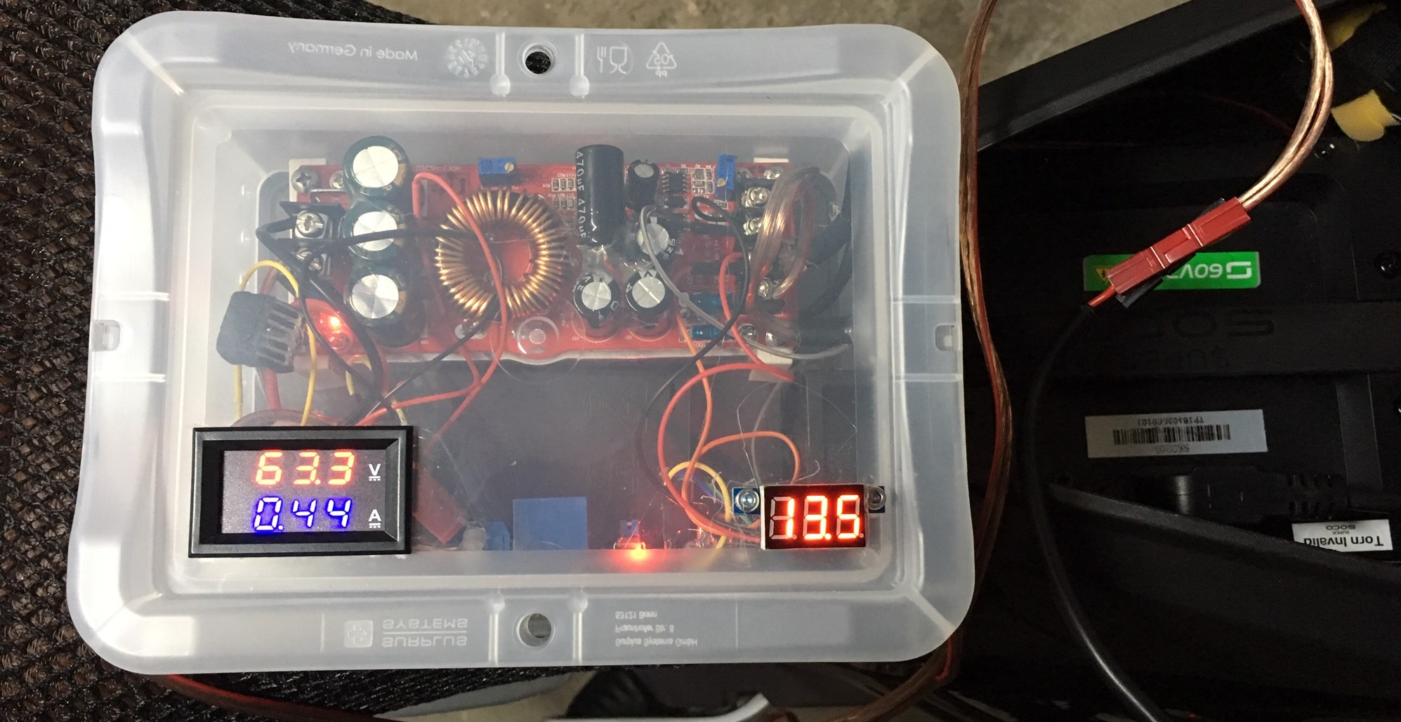

zum Erfahrungsaustauch über alternative Ladetechnik / Ladesysteme, mein Universalladegerät im Versuchsstadium.
Es ist zum Laden aus:
- altem Computernetzteil
- Niederspannungsphotovoltaikanlage ( 12-36V Systeme )
- Autobatterie
- alles was irgendwie Strom hergibt
Eingangsspannung im Moment: 12V- ca. 36V
Ausgangsspannung: stoppt bei 70,4 V

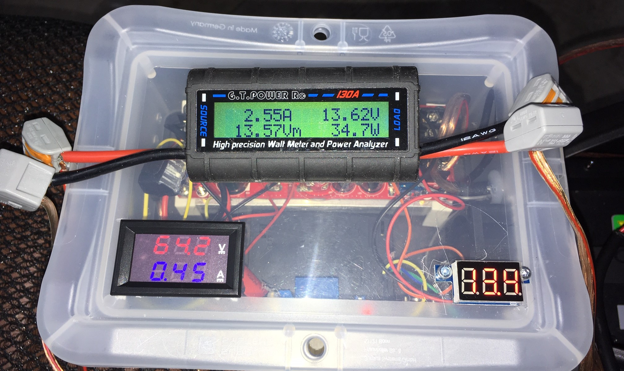

Bild: Messgerät Rechts und Oben Eingangsspannung 13,5V / Strom 2,44A /
Links Ausgangsspannung 64 V ( Ladespannung bei ca. 60% Akkukapazität )/ Strom ( vorerst niedrig eingestellt 0,45 A )
Ausgangsspannung,Strom und Dropdownspannung ( z.B. Abschaltung wenn Autobattrie unter 11,6V geht ) im Wandler einstellbar.
Basis: 1200W 20A DC-Konverter Boost-CNep-up-Netzteilmodul 8-60V TO 12-83V
https://www.ebay.de/itm/1200W-20A-DC-Ko ... 2749.l2649

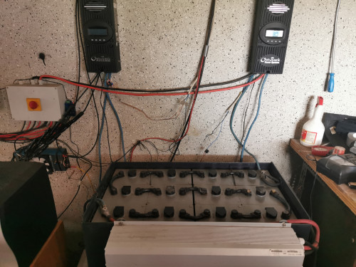

30kwh Insel in Garage
Immer umsonst Strom für die Soco

Re: Alternative Ladesysteme / Universallader
Sieht beeindruckend aus. Da steckt sicher auch ein Batzen an Kapital drin. Danke fürs Einstellen, aber - mecker - mich interessierte dieser ganz kleine Laderegler, den @Vlong im ersten Beitrag abgebildet hatte.
