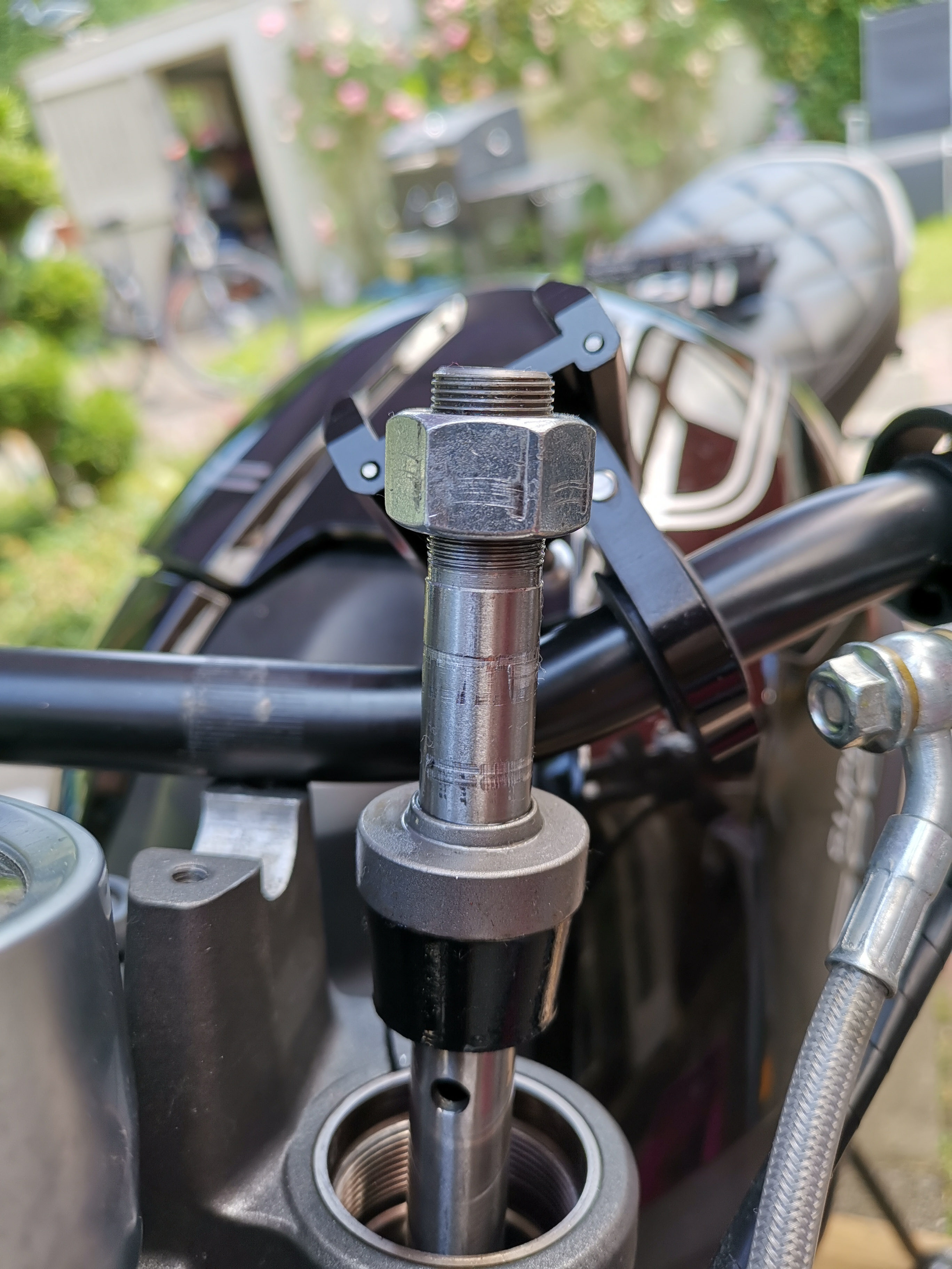

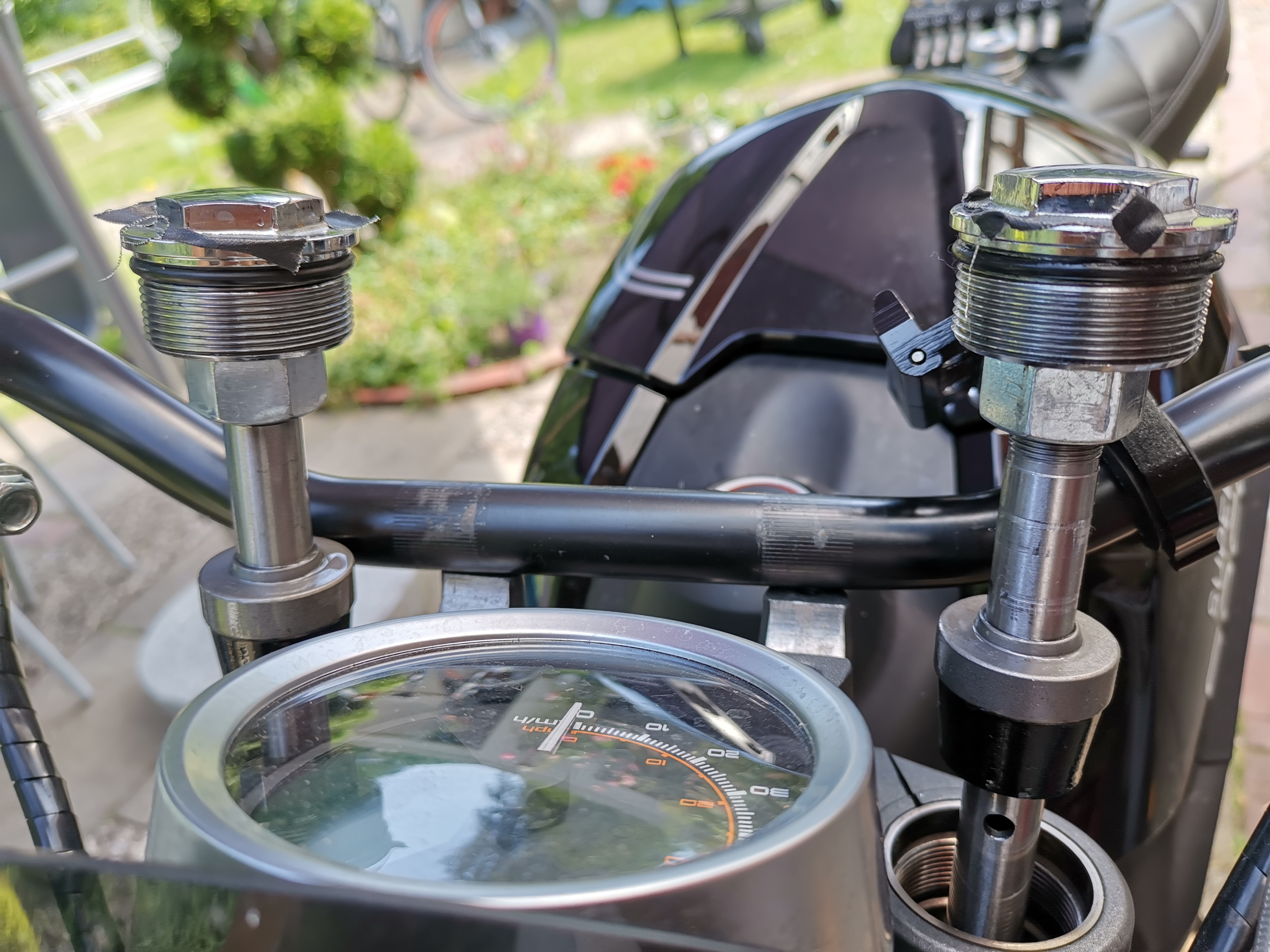

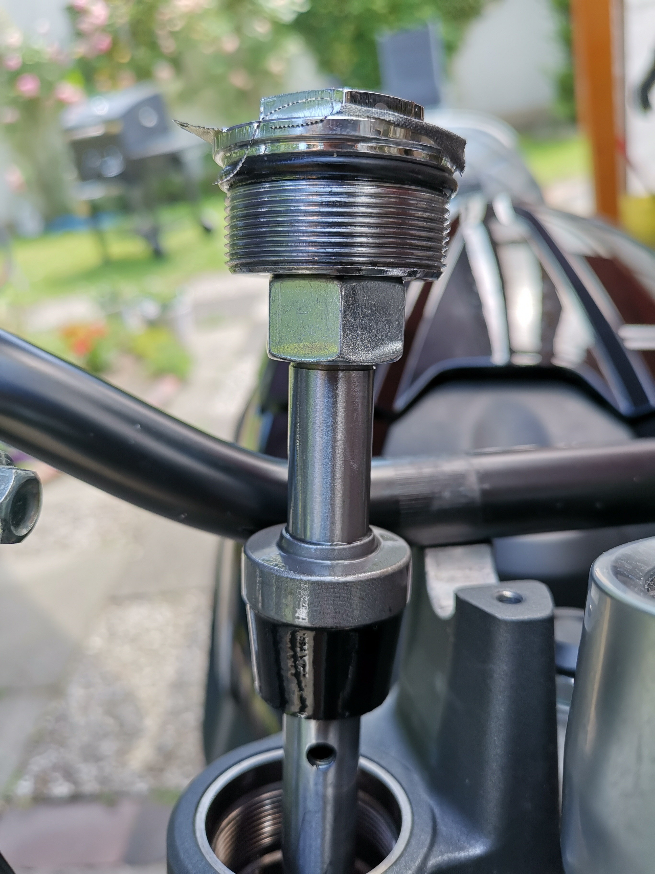

Ist minimal möglich ohne die ganze Gabel zu zerlegen und das Öl ab zu lassen.
In der Kappe oben greift die Dämpfer Kartusche und ist über eine Mutter gegen gekontert. Hier kamm man knapp ein cm raus holen. Macht sicher nicht den gehofften unterschied, aber bin unmotiviert für Gabel zu zerlegen :D
Hierbei sollte drauf geachtet werden das genug Gewinde in der Kappe bleibt damit die zugstufe der Gabel nicht das Gewinde ausreißt.
Nachmachen auf eigene Gefahr! :idea:
