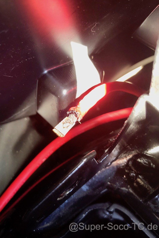

Ich hatte ein ähnliches Phänomen allerdings mit Fehler 98. Nach starkem Bremsen oder beim Beschleunigen war kurz der Fehler und die Batterieladeanzeige leuchtete.
Bei mir war der Fehler dies:
Da war jemand im Werk etwas übermotiviert und hat gleich die Isolierung beim Leistungsschalter mit festgeschraubt.

Oh Okay, meine TC ist heute beim Händler, erste Inspection. Ich haben Sie darauf hingewiesen, die wollen alle Kabel checken. Mal schauen was Sie finden. Danke
