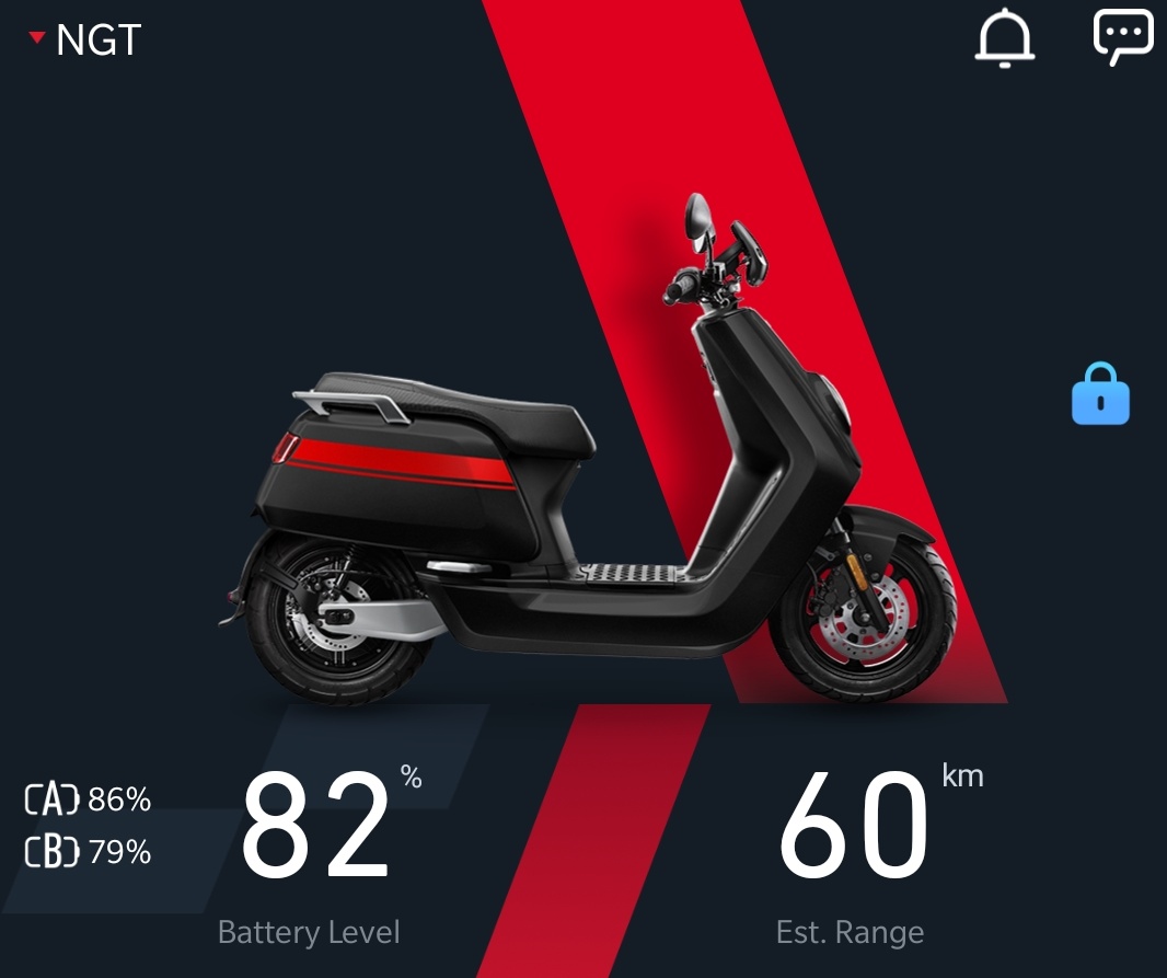

Ich habe aktuell das Verhalten das meine Akkus sich ungleich leer fahren. Z.B beide auf 100% geladen 28km gefahren anschließend sind die Akkus bei 86% bzw 79%.
Dieses Verhalten habe ich auch wenn ich beide auf 82% lade und im Roller installiere. Heute morgen dann 83% und 79%.

Neuer Test war beide Akkus auf 82% geladen. Im Roller installiert, eine Nacht gewartet. 83% und 79% war das Ergebniss.
Hatte die Akkus auch einzeln angeschlossen um einen Fehler in der App auszuschließen. Als nächstes werde ich Mal schauen ob ich die Spannung am Akku direkt messen kann und ggf nur die % Anzeige falsch ist.

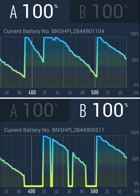

Seit gestern habe ich jetzt auch das Problem.
Auf den Weg zur Arbeit habe ich wie immer ca. 10% Akku verbraucht und der Roller zeigte mir letztlich 90% an. Als ich nach der Arbeit wieder zum Roller ging, waren es 96%
. Zu Hause angekommen lag die Akkus bei insgesamt 86%. Normal hätten sie bei knapp unter 80% liegen müssen.
Schnell nochmal in der App nachgeschaut und zum ersten Mal hatte ich einen unterschiedlichen Ladestand. Die Eine Batterie war auf 92% und die andere bei 79%. Es scheint so als ob sich auf der Heimfahrt nur der eine Akku entleert hat oder die Anzeige von dem anderen Akku defekt ist, da 79% der Wert ist, den ich für beide Akkus erwartet hätte.
Kann das vielleicht mit dem App Update zusammenhängen, welches vorgestern kam?

Versuche mal die Akkus einzeln anzuschließen und den Roller zu starten. Die Anzeige sollte dann stimmen. App % schwankt bei mir auch ab und an. Ging bei dir der Sportmodus noch? Heute Morgen habe ich wieder unter 20% gefahren. Abweichung waren jetzt noch 2% mal schauen wie es sich auf der Rückfahrt mit vollem Akkus verhält.
