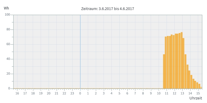

Re: Das Ladegerät des NIU
ich denke schon, dass das BMS mit dem Ladegerät aushandelt mit welchem Strom die Akkus geladen werden. Bei der Ladeleistung über die Zeit sieht man schon ganz gut wie der Wert hoch und wieder runtergefahren wird.
- Beiträge: 19307
Das "hochfahren" liegt daran, dass die Akkuspannung langsam ansteigt bei zunehmendem Ladestand, aber der Ladestrom in die Batterie konstant gehalten wird. Per U x I steigt somit auch die nötige Ladeleistung an. Und bei Erreichen von der Ladeschlussspannung wir dann selbige konstant gehalten und der Strom dafür runtergefahren, um diese Ladeschlussspannung konstant zu halten. Das ist eine bilderbuchhafte CC-CV Ladekurve
Sehe ich auch so, sagt leider nix darüber aus ob/was da zwischen Lader und BMS passiert.

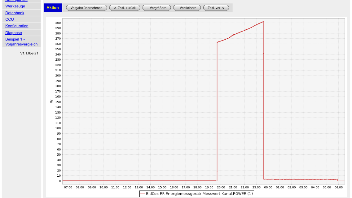

Primarseitig sieht das bei mir so aus, dass die Ladung bei recht abrupt beendet wird. Die Erfassung erfolgte mit einer HomeMatic Leistungsmessungssteckdose. Danach wurden nur noch ca. 3,3 Watt Leistung vom Ladegerät abgefordert. Dargestellt ist Ladung eines auf 31 % entladenen Akkus. Bis zum Erreichen der Abschaltschwelle (Umschalten der LED auf grün).
Da stimmt etwas nicht. Der Ladevorgang eines Li-Akkus endet nie abrupt (es sei denn, man zieht den Stecker). Da weiterhin 3,3 W ins Ladegerät fließen, vermute ich, dass die Ladung entweder vom Ladegerät oder vom Akku-BMS beendet wurde, allerdings auf abnormale Weise, möglicherweise aufgrund eines Fehlers.
Michael, ich finde du solltest dich mit deinen ganzen Äußerungen und den stetigen Zweifeln am NIU etwas zurückhalten und hier nicht unnötig Nutzer verunsichern, zumal du den Roller ja selbst gar nicht besitzt. Nur weil Dinge anders sind als gewohnt, heißt das nicht das etwas defekt ist.wiewennzefliechs hat geschrieben: ↑Fr 29. Sep 2017, 17:22Da stimmt etwas nicht. Der Ladevorgang eines Li-Akkus endet nie abrupt (es sei denn, man zieht den Stecker). Da weiterhin 3,3 W ins Ladegerät fließen, vermute ich, dass die Ladung entweder vom Ladegerät oder vom Akku-BMS beendet wurde, allerdings auf abnormale Weise, möglicherweise aufgrund eines Fehlers.
Je besser ich den NIU kennenlerne, umso mehr muss ich sagen dass es sich zweifelsohne um den Tesla unter den E-Rollern handelt und ziemlich viel Gehirnschmalz reingeflossen ist. Das heißt nicht, dass er fehlerfrei ist. Einige Mängel müssen definitiv noch abgestellt werden, aber das Gesamtkonzept ist schon extrem überzeugend. Software statt Hardware ist eine der Devisen, der auch die deiner Meinung nach seltsame Abschaltung des Akkus geschuldet ist.
Du wirst vermutlich die nicht erkennbare CV-Phase meinen. Nun, wie soll man bei einer Laderate von weniger als 0,14C überhaupt noch eine große Reduzierung des Ladestroms bemerken? Hinzu kommt die Tatsache, das NIU nur bis 4,1 V Zellspannung auflädt, vermutlich ebenso wie Zero um die Lebensdauer zu steigern, die Laden nämlich auch nur bis 4,15V. Was du also im Diagramm siehst, ist die vom BMS initiierte planmäßige Abschaltung des Ladegeräts weil die Akkuspannung von 69,7V erreicht ist. Zu einer CV-Phase im eigentlichen Sinne kommt es daher gar nicht. Clever oder?
Eine Zero macht es übrigens ganz genau so, die Laderate beträgt ebenfalls nur um die 0,1C, der volle Ladestrom fließt bis zum Ende bis das BMS bei 116,4V Packspannung das Schütz öffnet.
Gruß Lennart
